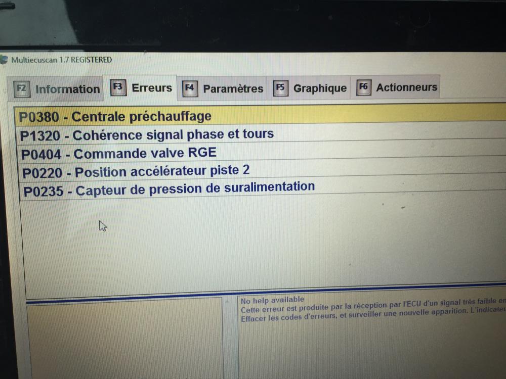

Ok, ba pour l'instant pas de voyant et pas de perte de puissance mais j'ai pas tirer dedans non plus (pas plus de 3000tour). Apres je voudrais savoir si c'est compliquer de déposer l'egr. Pour la nettoyer et sur une 166 elle est accessible facilement ? Merci beaucoup pour votre aide en tout cas
Coucou alors j'ai refait un diag, et la plus d'erreur de capteur turbo juste le RGE bien sur j'avais au par avant effacé tout les défaut et j'ai été faire un tour (en poussant bien comme il faut) pour que le calculateur reprenne les défauts alors, je ne sais pas trop quoi en déduire. un avis ?
Sa marche, je vais essayé comme sa on verra seulement les erreurs qui reviennent.
Alors, re coucou après avoir fait un diag (j'ai joint les photos des résultats) via multiecuscan, je ne sais toujours pas vers quoi me tourner, même si je dirai turbo (capteur ou turbo complet) un avis ?

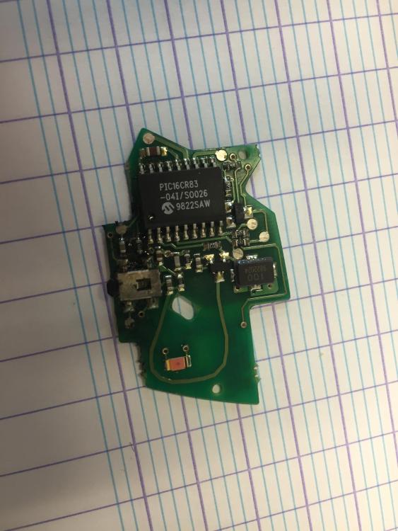

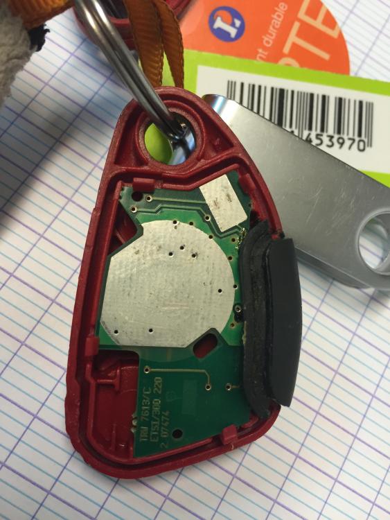

Ba je vais tanté, mais toi la led s'allumer ? Car moi je vien de voir quand je demonte la clé et que je la remonte la led s'allume toute seul et verrouille ou déverrouille la voiture (la led s'allume au moment où les piles font contact), mais quand j'appuie sur le bouton rien ne se passe ... C'est très chelou ^^
Okay bon ba j'irais chez Alfa voir se qu'il en disent
Pour le défaut c'est purement la télécommande qui deconne, ma 2nd clé ne fait pas centralisation à distance. Ma clé ne s'allume même pas et les piles ont déjà été changer et rien n'y fait, la led ne s'allume pas, je l'ai démonté et rien n'a l'air bizarre. Pour la centraliser avec la clé dans la serrure sa marche parfaitement. Et pour l'alarme je n'en ai pas.
Bonjour à tous, j'ai un petit souci avec ma 166, ou plutôt avec sa clé jusqu'à hier la centralisation à distance marchait très bien, sauf que là, sa ne marche plus, pourtant j'ai changé les piles sans succès, donc j'ai supposé que la clé été HS, donc je me suis renseigné pour refaire une clé, et là 200€ ... au vu du tarif, changement de direction, j'ai trouvé plusieurs choses, des réparateurs de clé pour 70€ sans garantie de succès, ou se kit qui d’après le vendeur se monte à coté de la centralisé: http://www.alarm-discount.com/alfa-Romeo/663-fermeture-centralisee-a-distance-clapet.html Le but étant simplement de récupérer la centralisation à distance à moindre coup... je m'en remet donc à vous, des avis, un coup de main, une solution ? Merci d'avance
