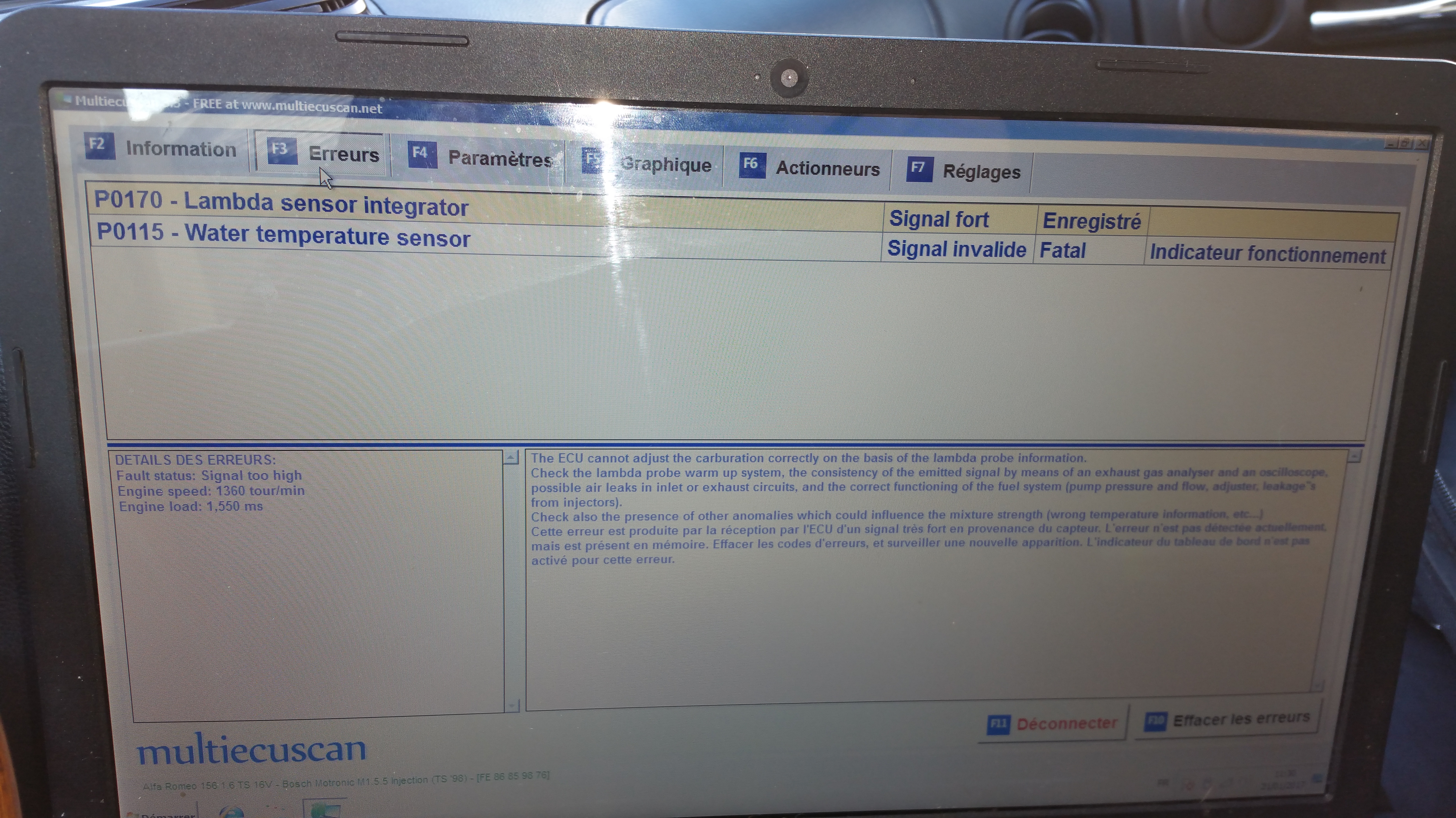

  2. Ok jvais regardé ca .la sonde de temperature je pense quelle fonctionne c mon calorstat qui est mort (ne monte pas en temp.je vais pas plus haut que 55°

  4. Oui moteur bien chaud.et le gars du ct me dit pas de fuite. J ai repassé la voiture au diag et voila ce qui sort... Pour le code p0115 ca me le fait pas tout le temps .je vais essayé de savoir quelle sonde deconne (j ai mon calorstat bloqué en ouverture donc a changé)

  6. J ai deja fait pas de code defaut.je referai un test dans la journée afin de verifier est etre sur

  9. non pas de defaut.j'ai remplacé les 8 bougies ca a l'air d'etre mieux
  10. Bonjour a tous ,et meilleurs voeux Voila mon souci,je suis aller faire mon CT et la .... probleme de pollution. voici les valeurs relevé: CO:0,55 ACC:0,53 Lambda 1,014. J'ai changé les 8 bougies, vidange remplacement filtre a air et filtre a huile ,j'y retourne et toujours pareil. Avant de commandé un catalyseur (je pense meme changer la ligne complete, j'ai trouvé le tout pour 246€ hors frais de port).j'aimerai avoir votre avis. Merci d'avance a ce qui me repondront
