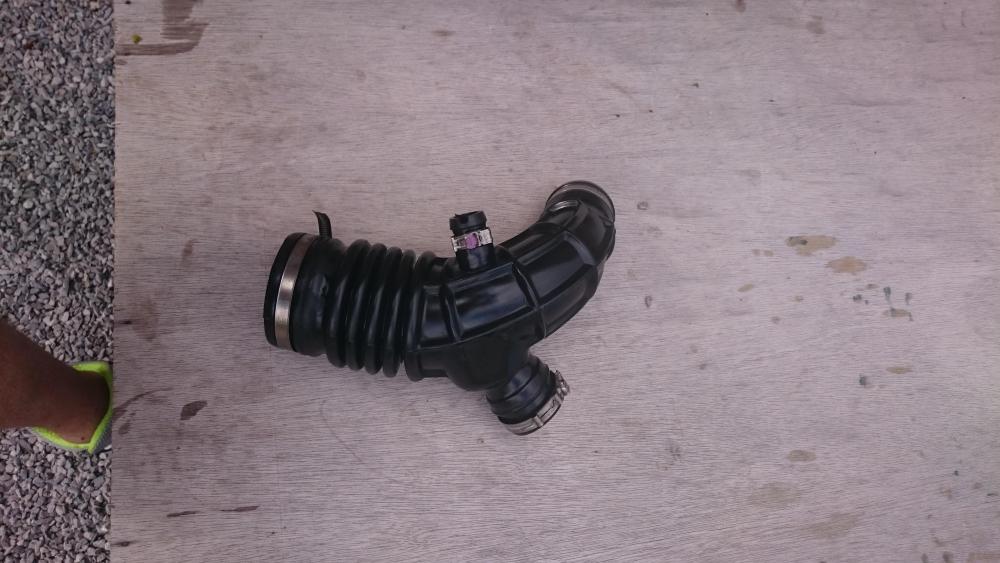

bon alors je me suis renseigné par téléphone dans un garage qui fais de l alfa et pour une des durite celui-ci m'a annoncé plus de 90€ je l'ai donc gentiment remercier du renseignement et j'ai raccrocher. Puis je suis aller chez AD pour ne pas les citer et là plusieurs surprise joint injecteurs 1.10€ durite du collecteur jusqu'à l'échangeur environ 32€ mais pour la durite qui par du haut du filtre à air impossible de trouver .... le vendeur me dis d'essayer d'avoir la référence mais je ne sais pas où la trouver. quelqu'un serait il où je pourrais trouver cela?? AH oui et pour l'embrayage on as vérifié c'est bien un rigide sur le 105ch

merci à vous pour l'embrayage pour l'annonce de la durite ce n'est malheureusement pas la bonne je vais passer chez alfa demain à tout hasard mais je m'attend au pire comme ca je prendrais les joints d'injecteur en même temps
