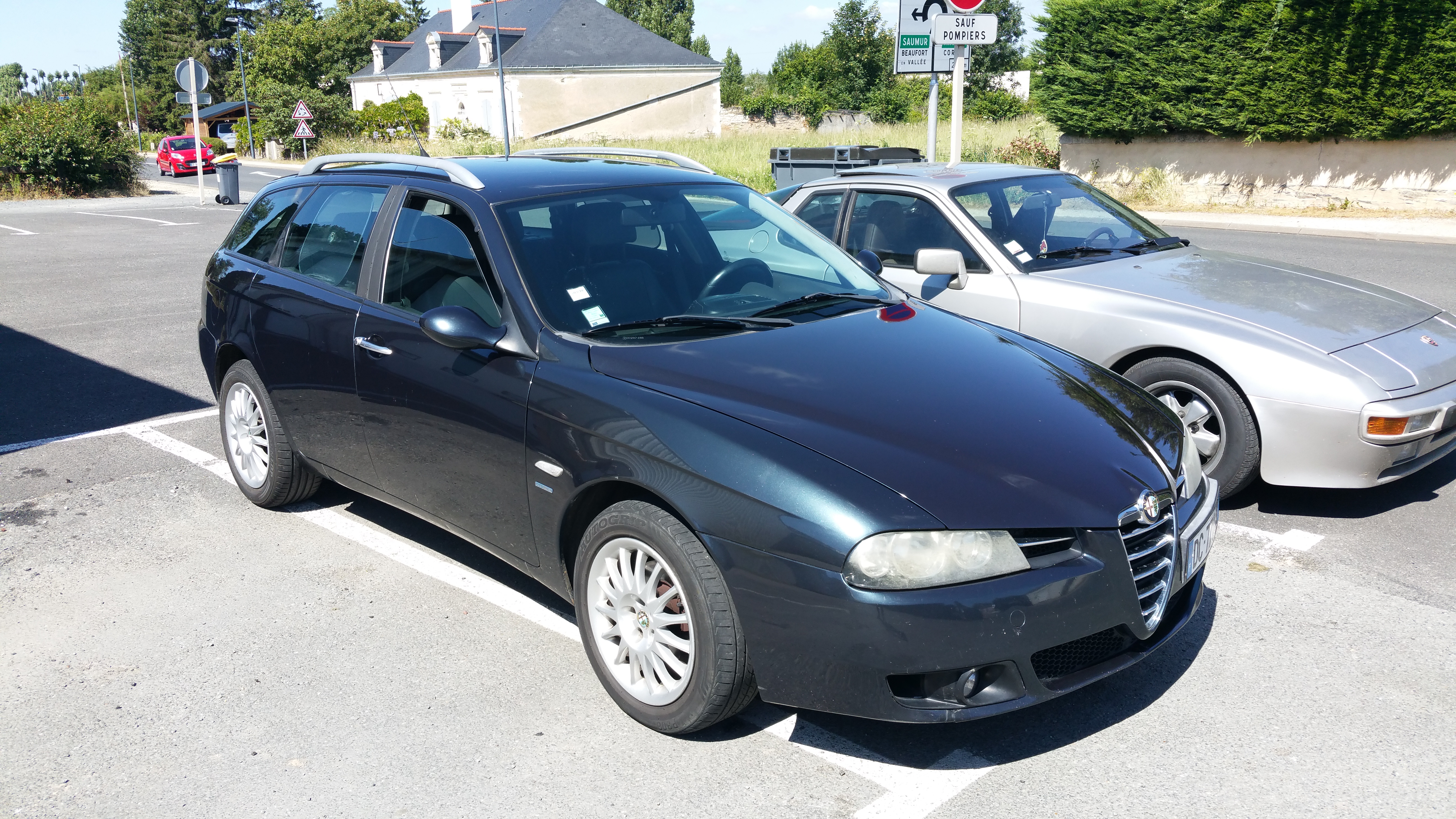

  7. Bonsoir à tous, je me présente donc à vous, julien 22 ans dans le 49, ayant récemment acquis une belle 156 jtd 16v de 2004 en sw, qui totalise 270 000km, mais en plutôt bon état. Mon oncle vendait sa voiture, et j'avais besoin d'un daily avec de la place et ne savant pas trop quoi prendre, je lui ai acheté ! en gros la seule "grosse" option est la hi-fi bose avec un auto radio pioneer. J'ai tout l'histo. C'est un intérieur cuir bleu (dsl je ne connais pas la désignation) en finition séléctive. C'est une voiture assez agréable au quotidien, confortable et très GT dans l'âme surtout avec le jtd 16v, bien que ce soit un diesel (je suis malgré tout un peu déçu par le poids de l'engin, et son châssis très agréable, mais aux silentblocs en mousse ! ) j'ai quelques soucis à régler avec elle, un injecteur fuyard, et, raison de ma présence sur ce forum, panne au niveau électrique ! La voici en photo avec ma 944, lors de ma "première visite", je suis Porschiste avant d'être Alfiste ! Voilà bonne soirée et désolé pour le mauvais emplacement de mon précédent post !
