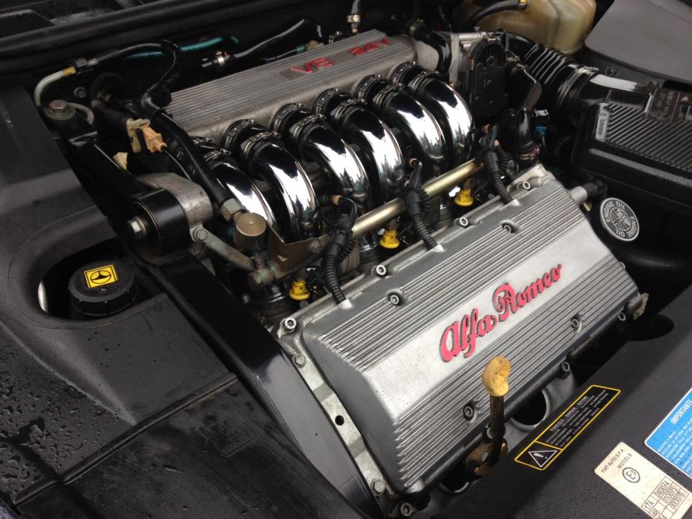

  7. Et voilà, profitant de la pluie, j'ai changé mes 6 bougies. Les 3 sur le devant, trop fastoches... Les 3 sur le dessus, un peu plus compliqué...enfin, pas trop compliqué, mais c'est plus long ! Et avec la pince à colliers, ça se fait nickel ! C'est reparti pour 100 000 bornes !

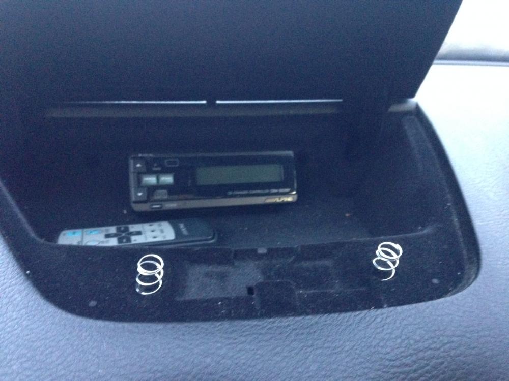

  8. Petite astuce du jour : si la trappe du tableau de bord ne s'ouvre plus automatiquement, glisser deux petits ressorts dans les 2 caches de vis. C'est efficace, ça prend 1 minute chrono, et ça ne coûte rien...
