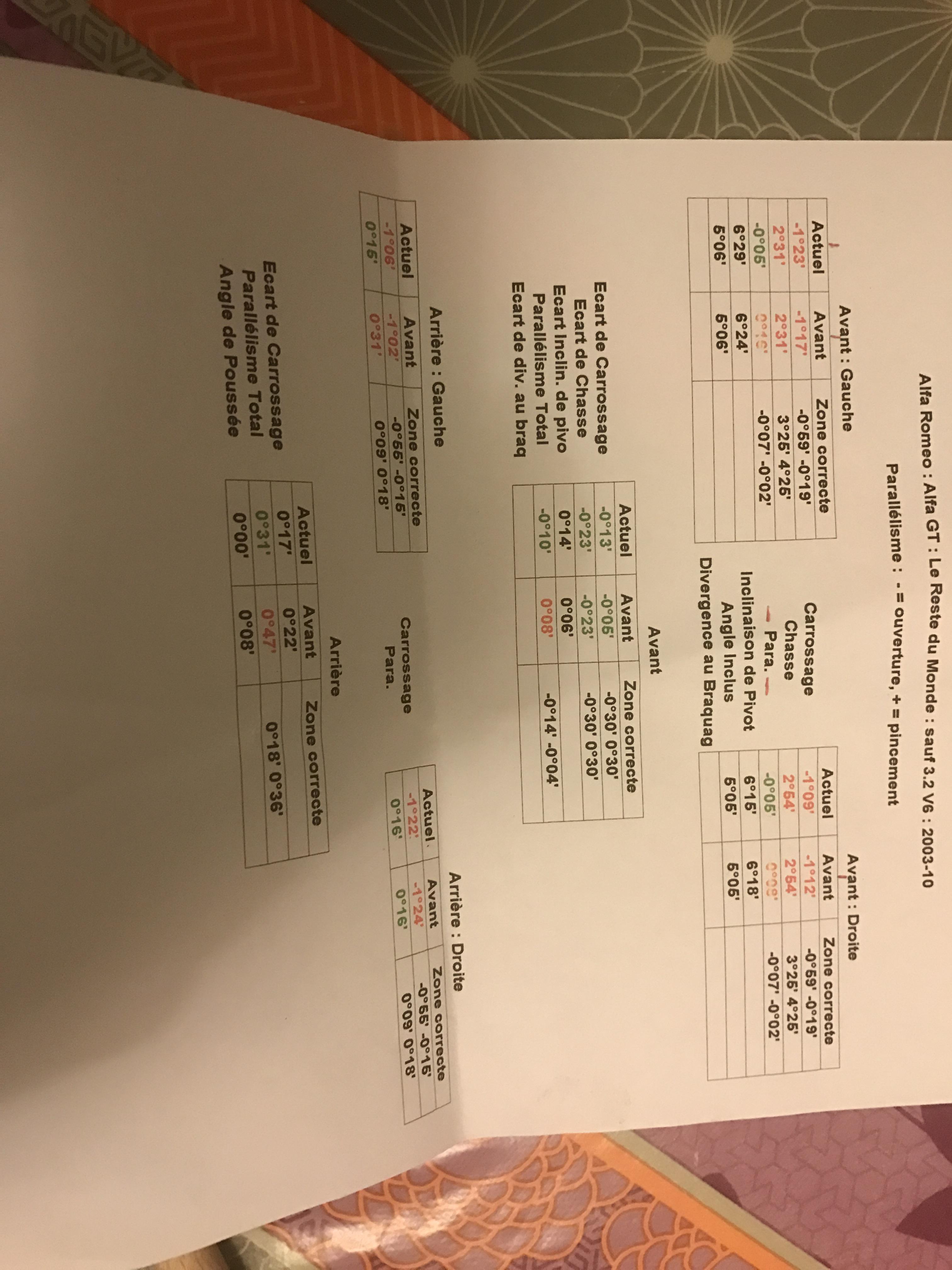

Bon après un retour de 60km jai fait la pression des pneus à chaud et tous les pneus étaient à 2,4 bar . vous avez des idées d'où peut venir le tirage ?! Je vous met la feuille de la géométrie ci dessous . Merci detre la pour me donner un coup de main . 👍😊💪🚗
Et oui jai fait une géométrie

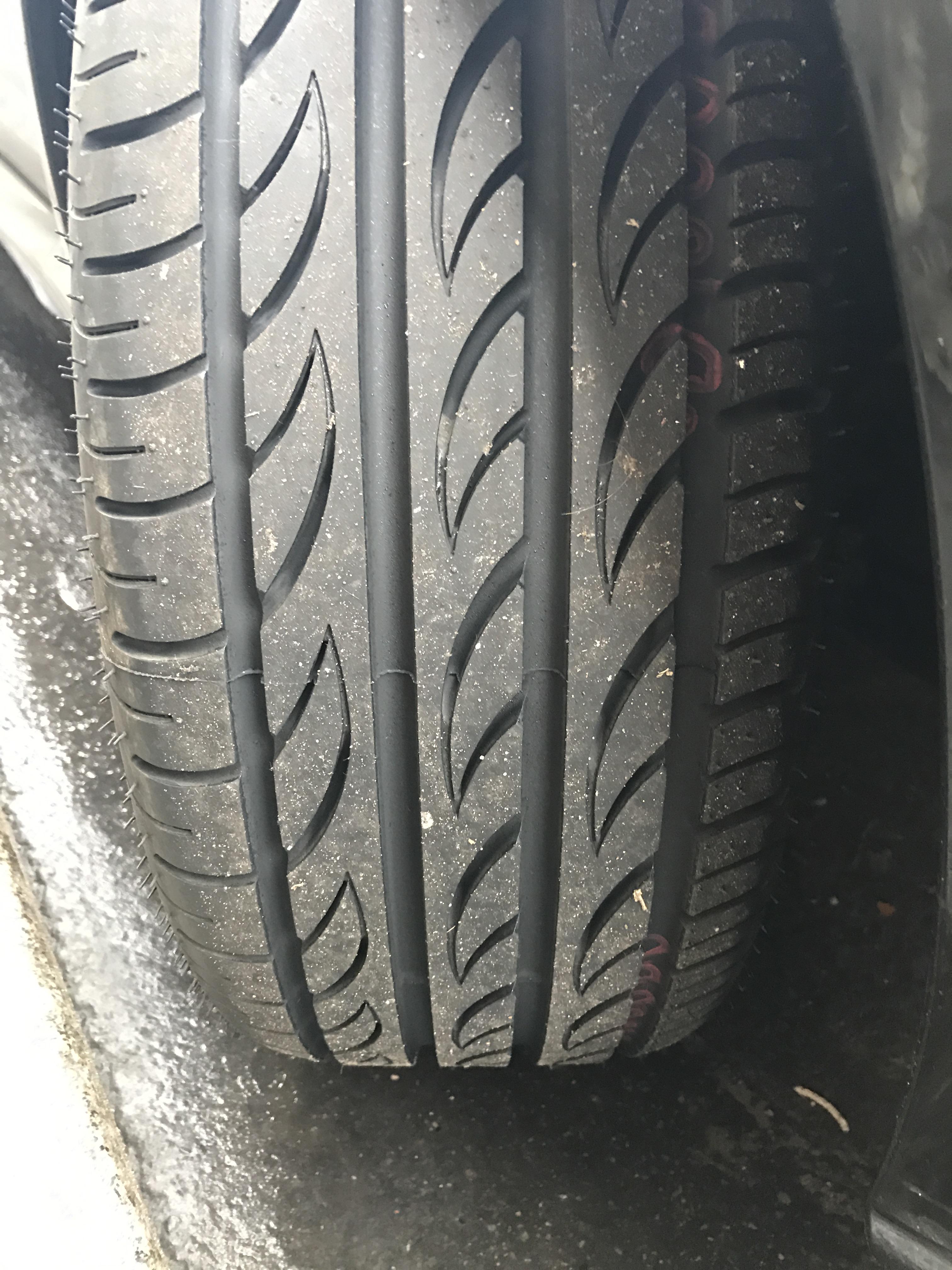

Sur le pneu s'est bien marqué extérieur sur les deux mais c'est bizarre que les dessins soient inversés non?
Bon mon retour après 60 km la voiture tire toujours à droite . À 140 je met environ 4 secondes pour rejoindre la bande de droite avec la voiture . Jai vérifier sur les deux pneus il est bien marqué extérieur mais quand je regarde le dessin des pneus il me semble inversé regarder et dite moi ce que vous en pensez . Jai ai besoins de vos conseils vraiment je suis un peu perdu
Bon retour sur les travaux effectués. Jai donc changé mon triangle supérieur droit et mes pneus avant qui avaient une usure prématurée à cause d'un mauvais parallélisme. Bizarement javais aucun problème de direction , alors que mes pneus étaient vraiment bouffés. Javais aussi une vibration au freinage , avant le changement du triangle, qui a l'air d'avoir disparu . Jai fait monté des Pirellis p zero . Du coup le para avant et arrière et le point zéro ont été fait , mais sur le retour javais l'impression que la voiture tirée à gauche alors qu'avant rien du tout ... 😤😤😤 apres jai fait que 10 km donc à voir .... demain je vais au travail du coup je vais faire 120 km aller retour , donc je vous tiens au courant , je veux tester sur du bien plat sur l'autoroute ... jai eu la fiche avec tout les calculs du para et tout est dans le vert !!! Certains auraient des idées ?! Merci à vous et bonne soirée .
