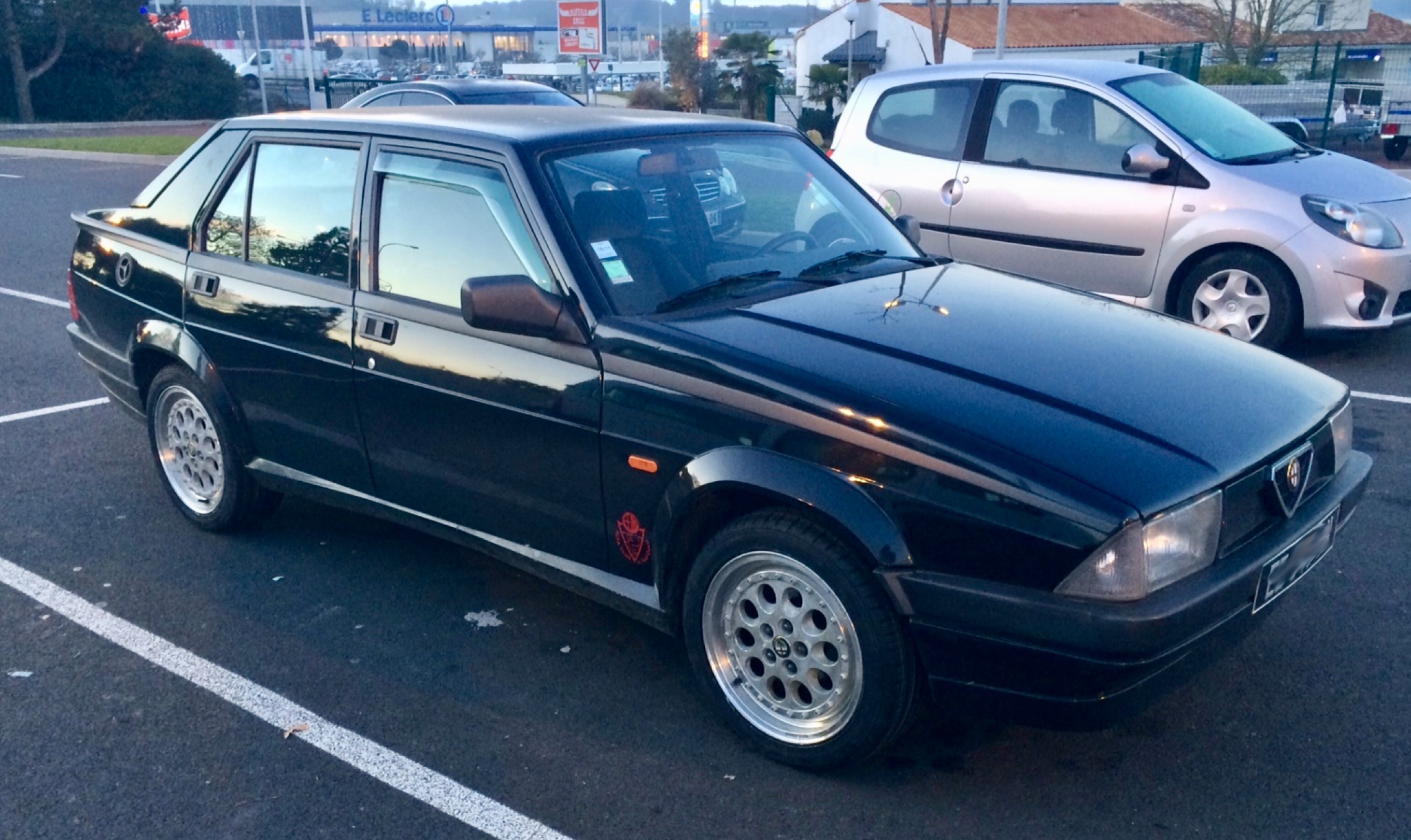

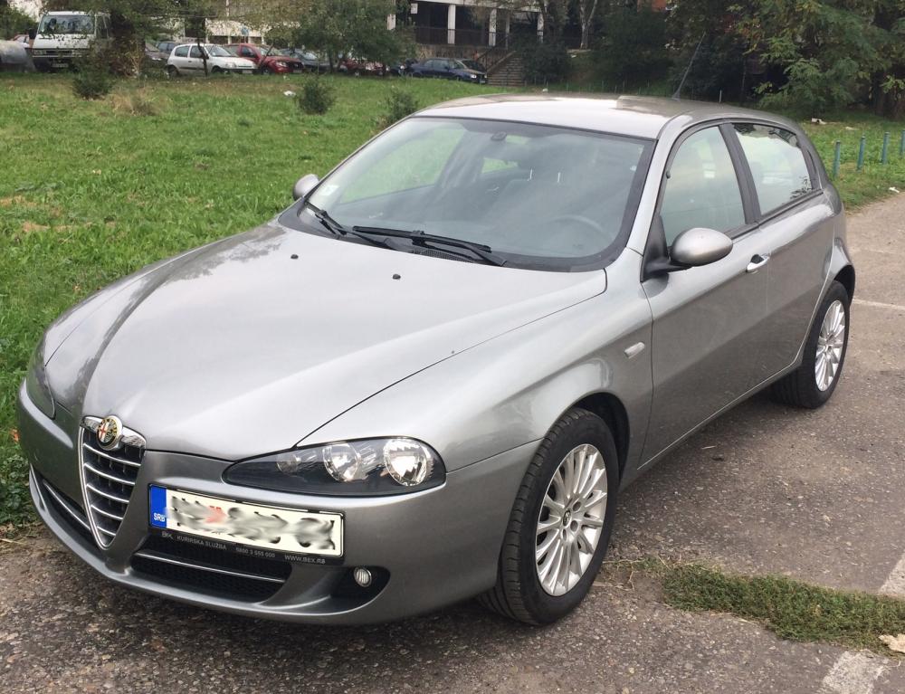

  8. Bonjour, Je m'appel Nicolas, je vis à Belgrade, mais je suis originaire de Bordeaux. Je possède une Alfa 147 jtd 150, ma premier auto. Je viens d'acquérir une 75 2.0 en tant que seconde auto. Depuis peu, environ 1 an, je me suis lancé dans un nouveau hobbie, la mécanique. J'ai encore beaucoup à apprendre mais cela me plait énormément. Je suis inscrit sur deux autres forums sur le même pseudo, alfa 147 et transaxales.
