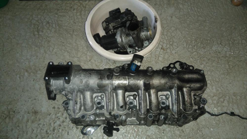

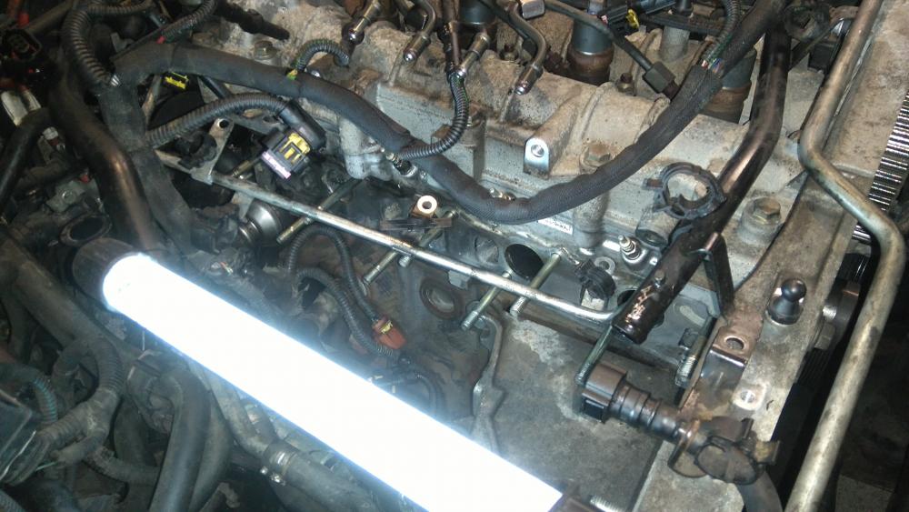

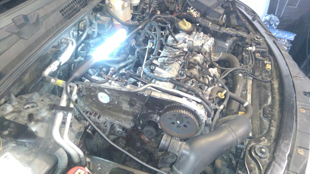

Bonjour Je viens apporter ma modeste science. En effet suite à des problèmes moteur j'ai était amené à changer ma tubulure d'admission. Je vais donc vous expliquer à quoi cela consiste. Tout d'abord pour des raisons pratiques et de sécurité, j'ai débrancher et démonté la batterie. Lever le véhicule et positionner des chandelles à l'avant. Déposez la roue avant droite. Déposez le cache sous moteur, le cache dans le passage de roue avant droite. Vidange le liquide de refroidissement (bouchon en bas à droite du radiateur), pensez à ouvrir le bouchon du bocal. Première étape depose de la distribution (au besoin je donnerai des détails, cependant j'ai trouvé un bloc bien expliqué (attention sur les modèles avant 2008 la pose de la poulie d'arbres à cames n'est pas obligatoire) http://fiatecuscan-france.forumgratuit.org/t123-tuto-changement-de-la-courroie-de-distribution-alfa-Romeo-159-1-9jtd-8v-120ch Une fois cela effectué, on va attaquer la dépose de la pipe d'admission. Pour cela vous avez besoin de déposer le filtre à gasoil, la pompe hp, la rampe communrail. Décalé au mieux le faisceau. Afin d'accéder correctement au premier écrou de la tubulure j'ai déposé le premier goujon de la pompe hp. Il vous faudra déposer la vanne egr ainsi que le boîtier papillon (au passage un bon nettoyage s'imposera). Il faut déposer le module d'ouverture des papillons (situé derrière le moteur) ainsi que le boîtier du reniflard d'huile (lui aussi derrière le moteur). C'est à ce moment là que vous pouvez déposer la pipe d'admission. Au remontage procédé à l'inverse en prenant soin à bien positionner vos joints.

Bonjour, Je pense que le sujet est réglé pour cette Bretagne, cependant j'ai eu le cas sur ma 159 136CV, et malgré un nettoyage à l'hydrogène, rien n'y a fait puis à un moment donné elle a marché du feu de dieu, alors je l'ai poussé pour voir ce qu'elle avait dans le ventre et là... Badaboum... Voyant moteur et régime bloqué à 2000tr... Donc je rentre chez moi, j'ouvre le capot et la surprise deux axes de papillons de la pipe d'admission (piloté via la pression de turbo et la demande de charge à la pédale d'accélération) on foutu le quand. J'ai donc tout simplement remplacer la pipe d'admission... Dépose distribution+pompe à eau+pompe go... Et là nikel
