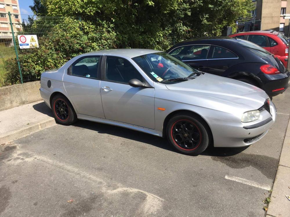

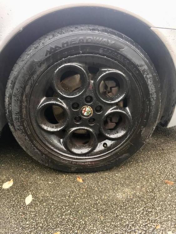

Re bonjour j'ai fais mon petit coup de pinceau sur mes jantes j'ai repris mon idée sur ce que je voulais faire de base qui consistait à faire le tour des jantes et non les cercles car ca ferais de trop, et qui va juste faire le rappel de mes logos rouge la suite en photo -
alfa romeo 156 Personalisation de mon Alfa156
sujet a répondu à un JayJay972 de JayJay972 dans Showroom Alfa Romeo Online
Ha daccord je comprend mieux et bien c'est ce type de bombe que je cherchais, mais impossible d'avoir le nom..pour faire mes jantes en noir, mais du coup j'ai fais ca a l'arrache en peignant avec de la peinture noir a metal avec un ami puis en me rendant à Norauto pour donner une finition j'ai pris un bombe noir mat au lieu du noir brillant sans faire attention, je m'en suis rendu compte que une fois mes jantes terminées mais heureusement j'avais du vernis brillant tranparent donc je suis pas deçue au final, -
salut, merci pour ton avis, et bien comme je voulais donner un petit look donc j'ai voulu faire une teinte avec du film, c'était un test a la base aussi vu que c'est vraiment du pas cher, je pensais que sa allait tomber rapidement mais au final il tient très bien donc j'ai laissé, j'aurais préféré une 156 noir ou rouge et pour le logo c'est pour aller avec la future petite coloration rouge pour mes jante, et puis je voulais la différencier des autres car dans ma ville ya certains posséssseur de 156 aussi, parcontre j'ai pas compris pour le "plastidip" qu'est ce c'est? -
bah comme j'ai deja mes jante en noir du coup je penser soit laisser celui d'origine ou peut être noir et blanc, je viens de prendre la peinture rouge en spray pour les jantes je ferais ca dans la semaine je verrais ce que ca donne, ca fera rouge et noir en roulant je mettrais des photo une fois paint -
effectivement sa ferait bien mais est ce que le logo des jante ce vois? car sa me parait vraiment petit pour que ca soit apparament avec la couleur, haa les angel eyes je vous envie avec vos brera et 159 bah apres le boulot c'est jamais facile mais le resulat final vaut toujours le détour, moi c'est la 159 que je veux j'ai pensé a des devil eyes avec optique et led integré pour la 156 mais le prix est hallucinant250 euro pour un seul donc je reste comme sa -
haa bah tu me rappel que je voulais faire mes étriers en rouge aussi mais vu que je pense faire cette touche de rouge sur mes jantes, ca va faire trop de rouge donc je pense laisser mes étriers comme tel, je suis content de voir que mes idées peuvent inspirer lol voila c'est bien de mtetre une couleur mais de pas en faire trop, parcontre pour ceux qui veulent mettre des leds (si yen a) il faut du fil électrique en rab et des petits dominos pour la liaison mais pour les tenirs conecté aux branchement des veilleuse ou croisement c'est une galre car faut enfoncer les files
