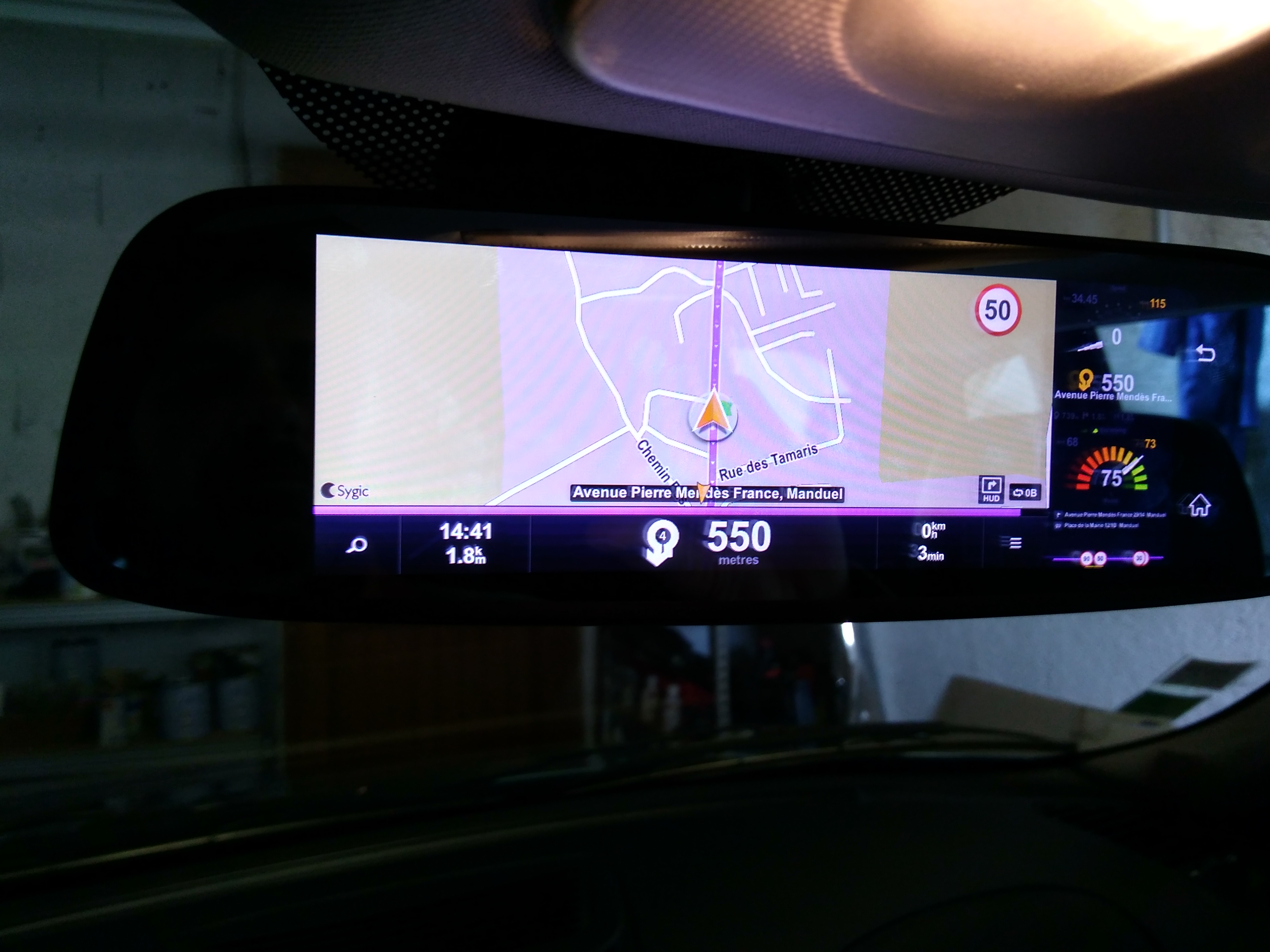

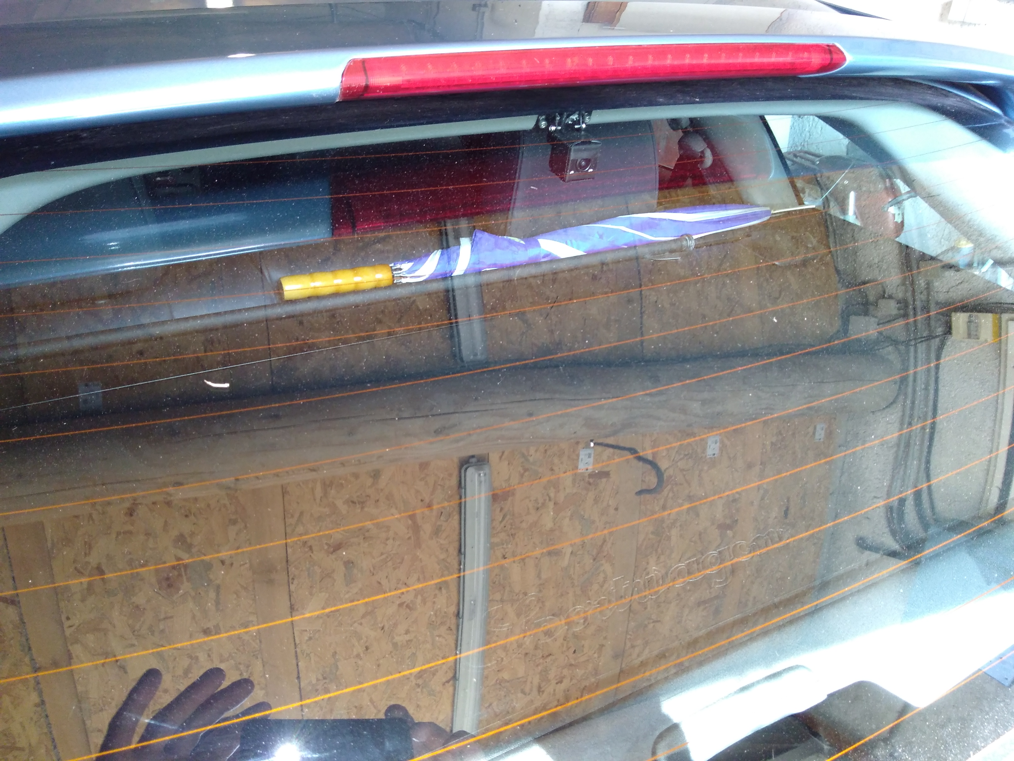

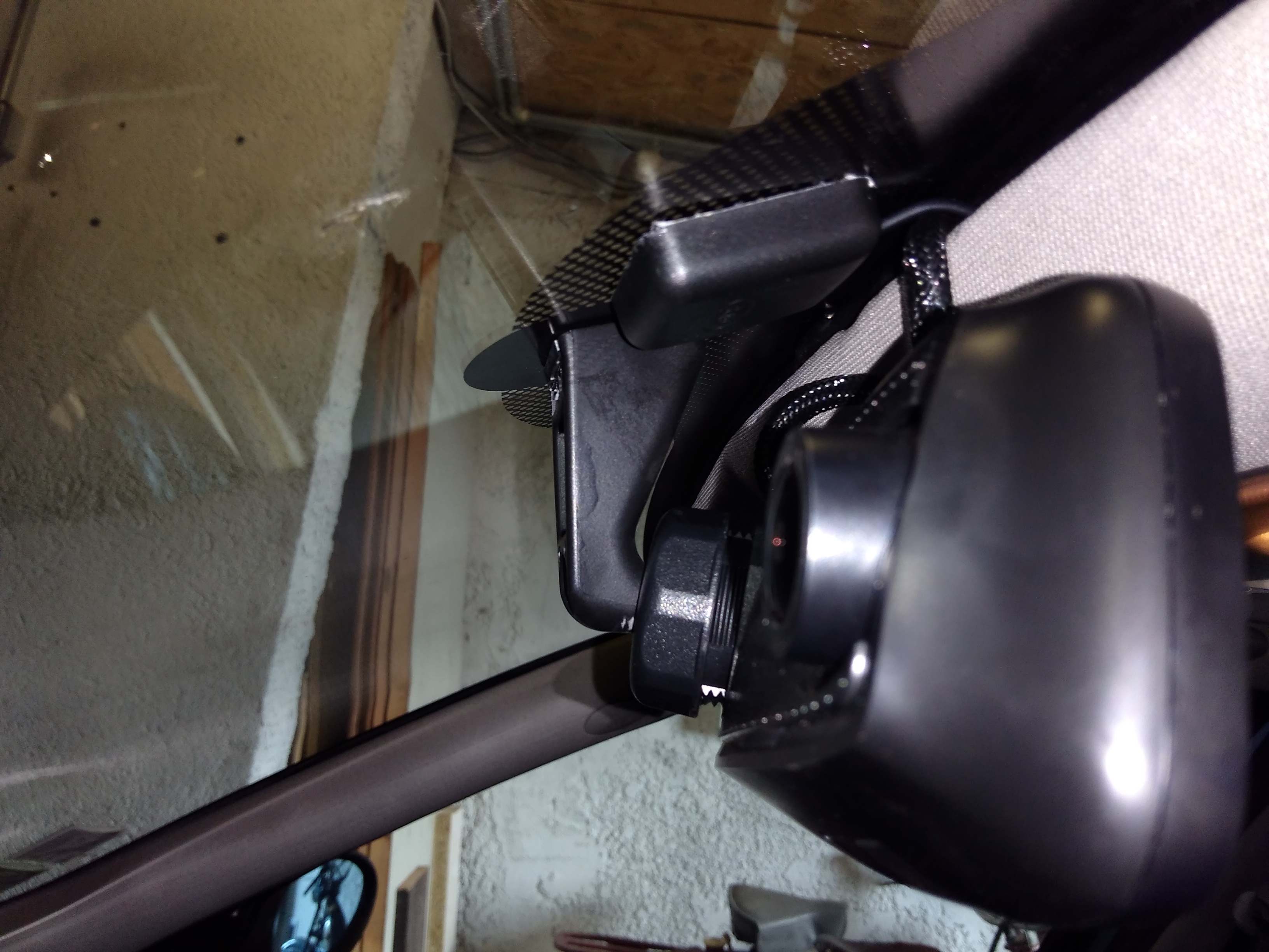

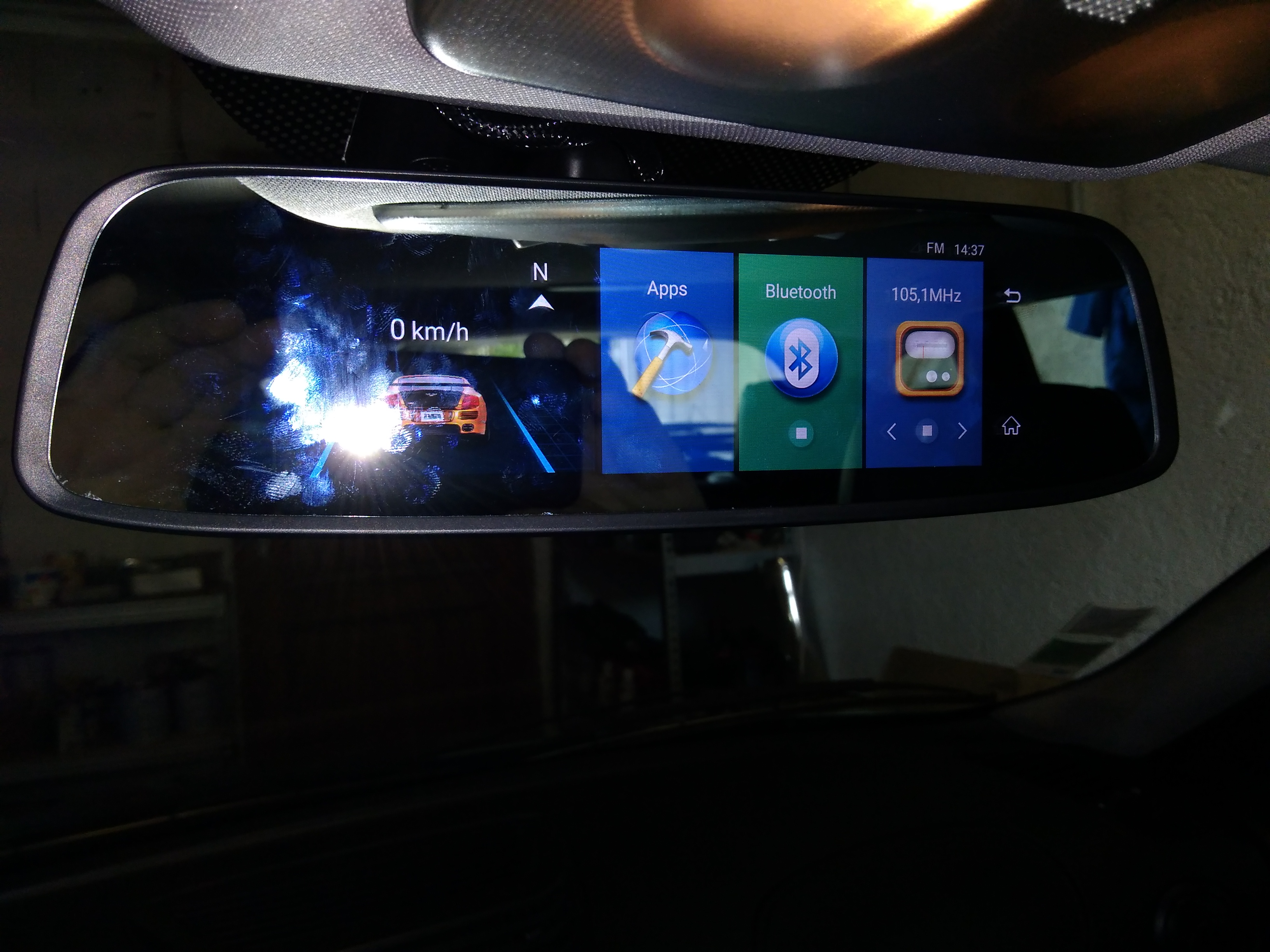

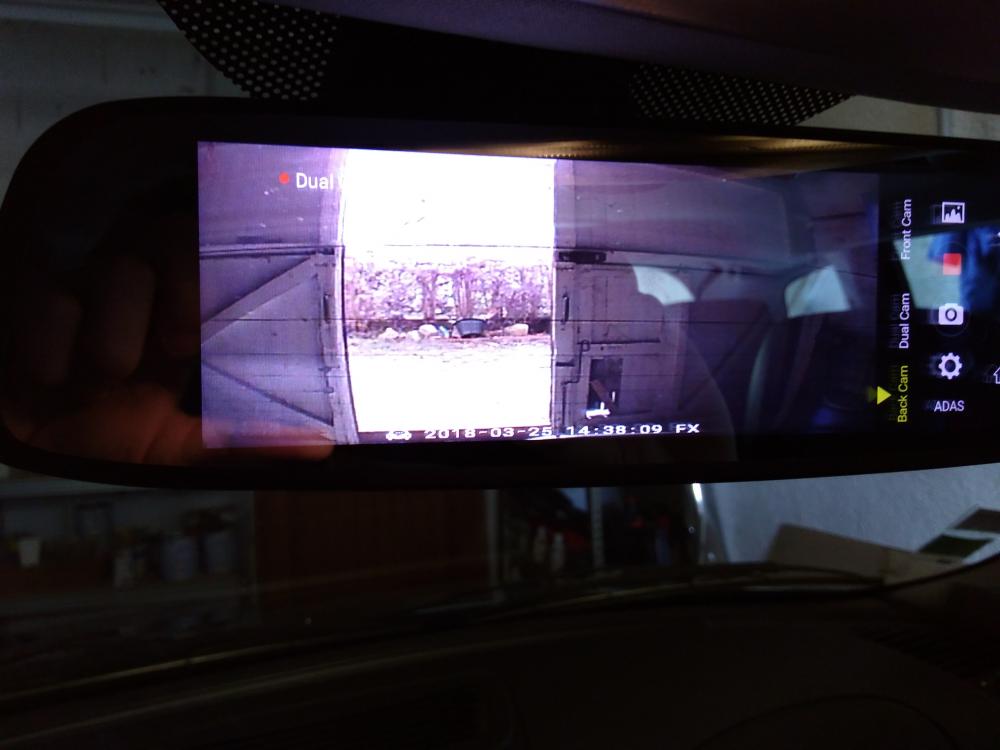

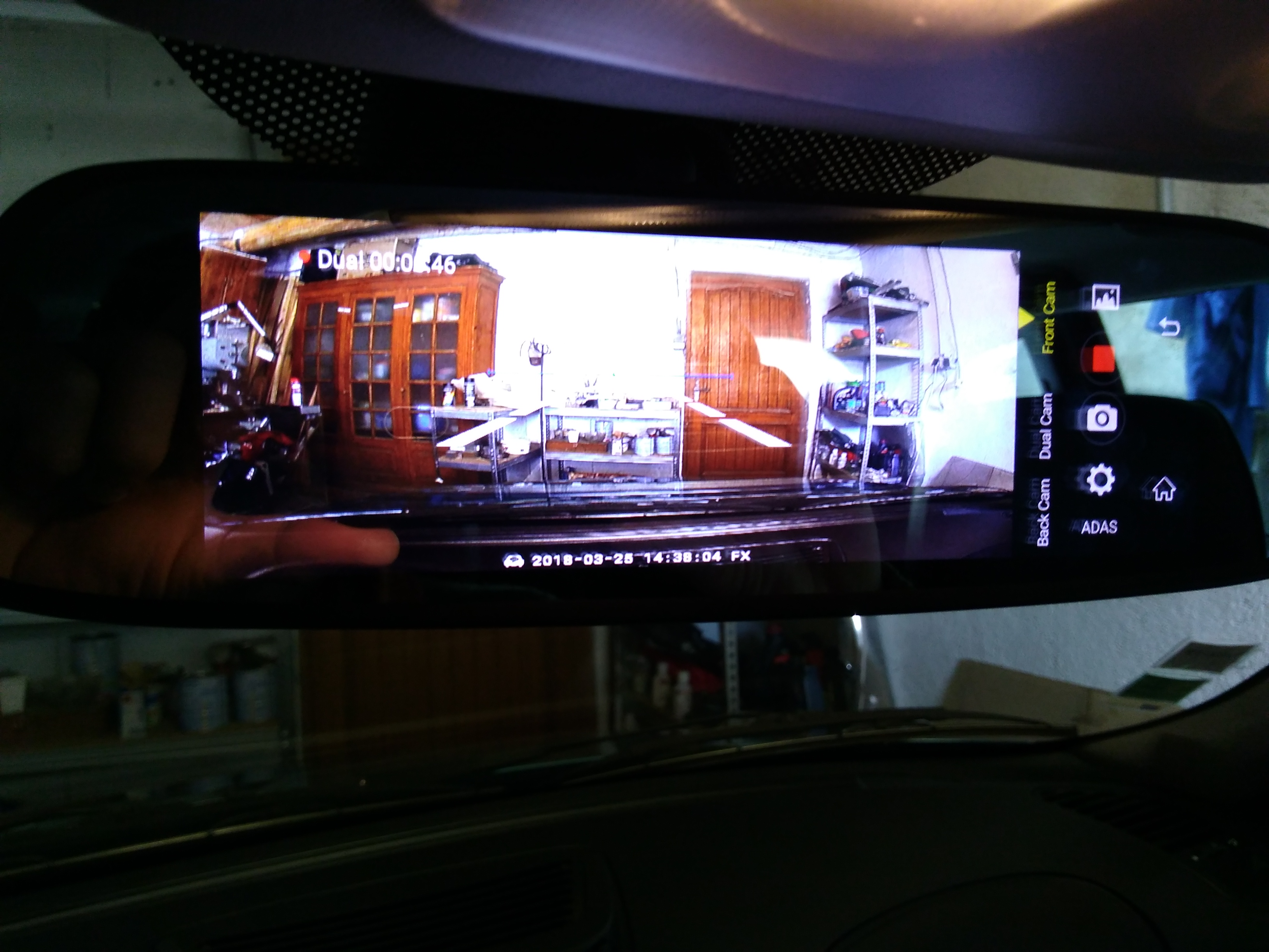

  1. Bonjour à tous, Je voudrais vous faire partager mes réflexions et le résultat de celles-ci.... Je suis comme tout le monde, j'aime bien le gps pour ses cotes pratiques, recherche d’itinéraires, adresses et surtout radars, pardon zone a pognons risques... J'aime aussi pouvoir téléphoner, en mains libres évidemment... Et je voulais une dashcam, pour parer à toute éventualité, notamment en cas d'accident, pour prouver ma bonne foi par exemple... Je ne veux pas dénaturer le tdb de ma 156, soit en "posant" un gps à fil relié sur l'allume cigare, soit en transformant l'emplacement autoradio en 2 din... La dashcam en plus... too much!... Je me suis donc orienté vers une solution qui me parait plutôt bien, et ne l'ayant pas vue sur ce forum, je vais vous montrer cela... rien de bien sorcier a monter, il se monte en lieu et place du retro d'origine. les câbles se glissent dans les espaces vides du ciel de toit, le récepteur gps collé contre la partie noire du pare brise, et la camera arrière permet de voir les angles invisibles normalement avec la petite lunette arrière du sw. J'ai profité du toit ouvrant pour connecter le + après contact, et le plafonnier est pour le + permanent. enregistrement permanent des cameras quand on roule sur carte sd, gps hors ligne ou connecté (carte sim nécessaire), et aide a la conduite (système adas) le seul défaut, et en meme temps une qualité, le miroir réfléchi tres bien l'arriere, qui se superpose avec l'ecran, ce qui nuit a une bonne visibilité de celui-ci, peut etre des reglages de contrastes a trouver...
