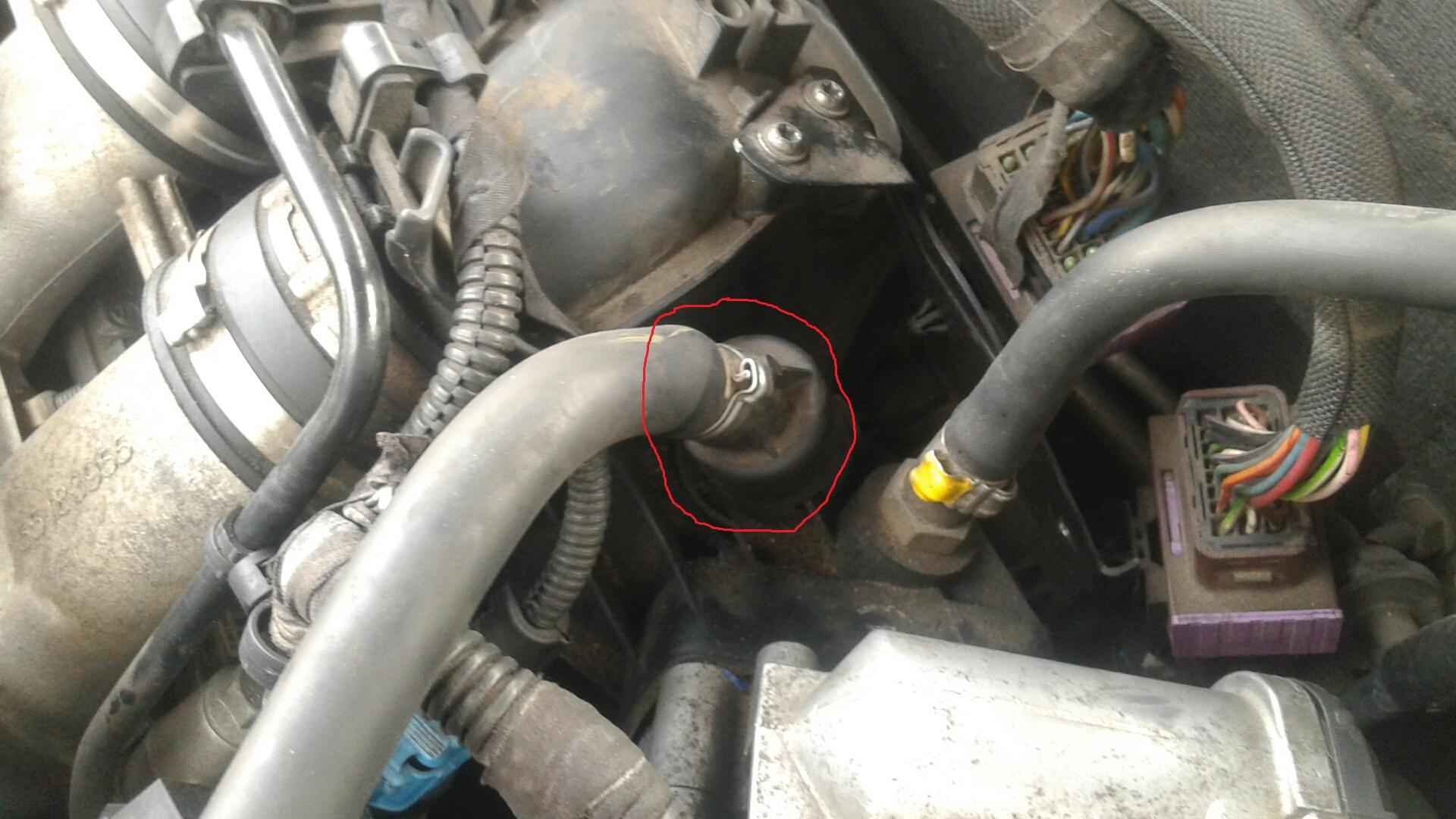

  2. bonjour à tous toujours sur mon problème de trou à l'acceleration entre 2800 et 3200 t ( à + de 70 °C uniquement) j'ai changé le débimetre,, le boitier papillon la sonde de température les 4 bougies, et le capteur pmh les 4 sondes lambda( en + des allumeurs et du faiseaux electrique) : toujours pareil je doit me résoudre à aller chercher vers le capteur d'arbre à came mais franchement ca m'e.... de devoir refaire la distri personne n'aurait un ultime tuyau??ou une idée qui pourrait me dire ce que c'est que cette pièce entouré d'où sort un bruit d'aspiration et qui s'arrête quand je pince la durite merci d'avance

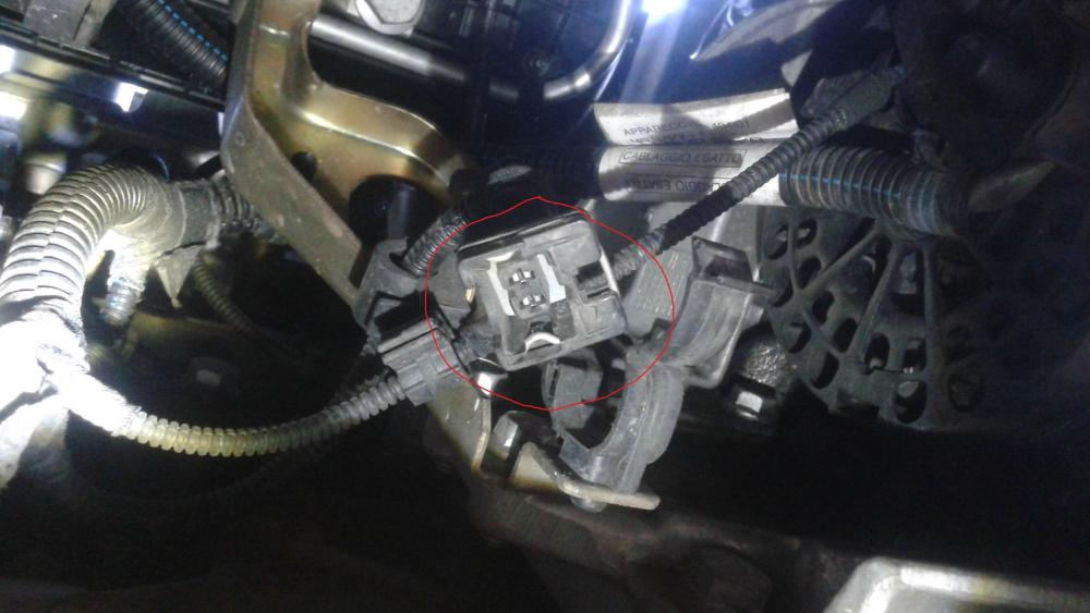

  6. bonjour à tous retour de mes investigations dominicales . en partant de l'idée de fouiller autour des injecteur mes yeux ont croisé le débitmètre ( qui n'est pourtant pas vraiment auprès des injecteur) j'ai alors fait l'essai de le débranché : aussitôt la voiture m'a semblé plus libre, moins boutante . le trou de 2800t a disparu ...mais cela n'a pas duré : apres 2 démarrages a nouveau le trou de 2800 + odb qui s'affole, par contre la voiture reste plus coulante, moins freinée . le ralentie étant désastreux j'ai rebranché le débitmètre . étrange quand même non, ?? repartant en chasse d'un problème d'injecteur j'ai remarqué un bruit d'aspiration, comme une prise d'air : ce bruit provient de la pièce entourée en rouge quelqu'un, sait de quoi il s'agit ? lorsque je pince la durite qui en sort le ralentit faibli ! normal ou non ? reprise de la chasse aux injecteur, l'accès par le dessus nécessitant moulte démontages j'ai décidé de contourner l'obstacle en allant voir sous les jupes de ma belle il y a une connectique qui ne reçois pas de connecteur auprès de l'alternateur. celle ci ne semble pas sale ce qui me laisse penser qu'y n'y a pas si longtemps il y avait quelque chose de branché quelqu'un sait il si c'est une option ou s'il devrait être relié du coup je n'ai pas prospecter plus loin pour aller voir les injecteurs quelqu'un a une idée sur ces différentes pistes?

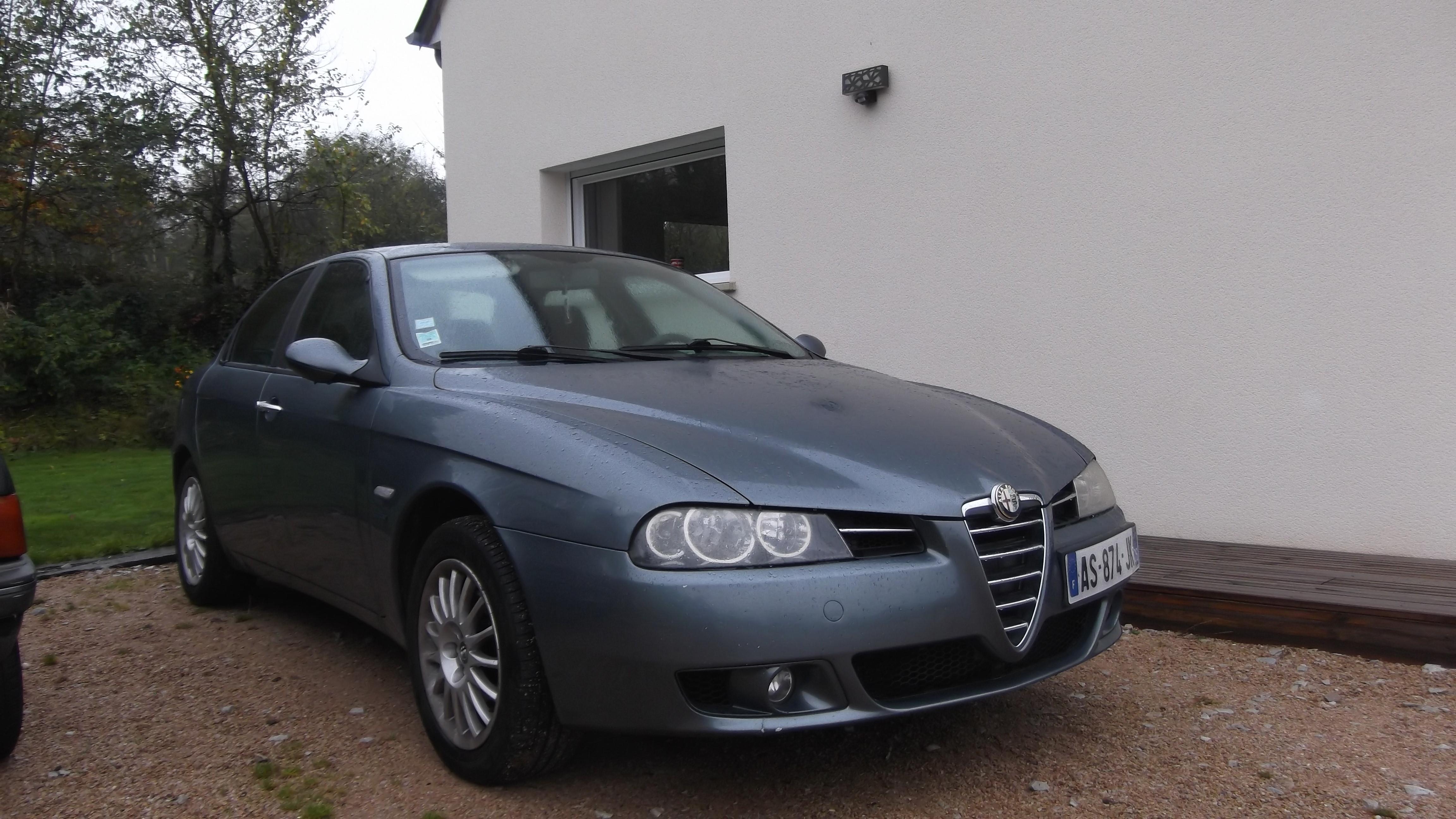

  12. merci les gars, effectivement j'aurais bien voulu retrouver une sprint mais comme tu le dis les prix s'envolent . ca qui est un peu normal car elle sont rares à ne pas avoir été dévorée par la rouille !! je vais attendre la crise de la soixantaine même si d'ici là elle vaudront encore plus chère 😉 en attendant voici une photo de ma 156 ….grise!

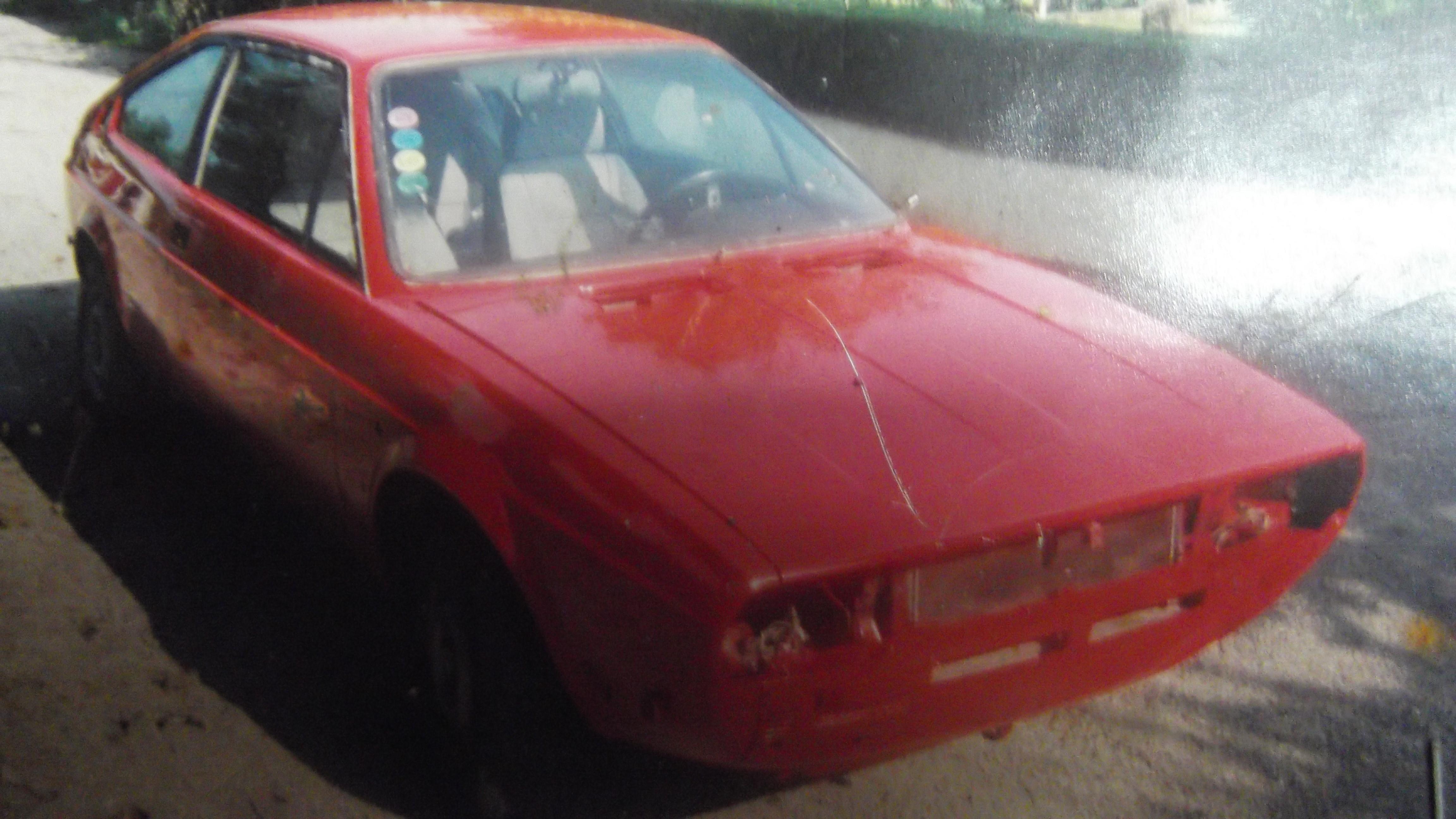

  13. Bonjour à tous j'ai été contaminé par le virus alfa en 1995 par l'achat d'une épave d'alfa sprint de 1985 : une ligne fabuleuse, moteur boxer double carbu double corps ! une sonorité du tonnerre mais elle avait été fracturée sur un parking et apres 2 ans sans rouler, les supers tôles de l'époques n'avaient pas résistées !!en particulier l'aile arrière droite qui n'étaient plus que poussière 6 mois après, la belle sortait de peinture comme neuve ! 3 semaines plus tard le moteur cassait …. la longue immobilisation avait attaqué la tôle mais également les soupapes n'étant pas tres argenté à l'époque je n'ai pas pu la réparer 😞 pour autant j'en ai gardé un souvenir impérissable ! plus de 20 ans plus tard, ( la crise de la quarantaine certainement j'ai craqué et replongé ! une 156 2l JTS de 2003, 165 ch a mon regret elle n'arbore pas le rouge étincelant de ma regrettée sprint mais elle a des lignes tout aussi élégantse et je retrouve en elle cette tenue de route si plaisante nol
  14. bonjour effectivement je n'ai pas commencé par le commencement! j'ai gouté à alfa il y a une vingtaine d'année avec une alfa sprint de 1985, 2 carbus double corps et une ligne de miss France ( ou Italie) ! j'en ai gardé un super souvenir, tenue de route et résonnance, mais malheureusement la corrosion de ces années là faisait des ravages. la crise de la quarantaine m'a fait revenir à mes premiers amours avec l'achat de cette 156 jts 2l 165 ch il y a 6 mois. et depuis 3 mois les problèmes mentionnés j'ai déjà parcouru le forum sans trouver de sujet avec mes symptômes ( ou ceux de ma belle) nol
