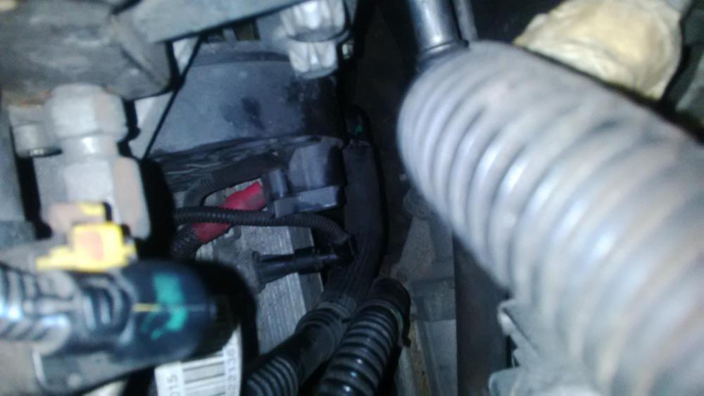

    allez l'ouilla, je l'ai eu !!! Le problème c'est qu'il semble marcher : 0 ohm à vide, infini en pression... Je sèche du coup

    Je confirme que c'est inaccessible ! Une fois qu'on à passé la main derrière, on bouge plus ! J'ai même pas réussi à le débrancher ! Le clip de verrouillage est dessous donc faut 3 mains : une qui tire une qui déverouille et une qui éclaire, parce que évidemment tu vois plus rien quand t'as réussi à mettre la main sur se bazard !!! Va falloir sortir l'alernateur et là encore je suis pas sur qu'il sorte, à condition que j'atteigne le boulon inférieur... Le filtre à huile est une belle m... aussi : On ne peut pas sortir la cloche (en plastique) et le filtre, faut sortir les 2 en même temps : la traverse est devant. Par contre ça va pas rouiller dans le coin parce qu'on met de l'huile partout parce qu'on ne peut pas mettre de bac dessous, à peine un chiffon... Du coup idem pour le remontage, on sait même pas si le filtre est bien positionné ! Je ris aussi quand je lis le couple de serrage sur la cloche : 310nm... Qui a une clé à oeil ou plate de 32 dynamométrique ? Vu qu'une douille passe pas...

    Merde, j'ai pas de porsche non plus !!! Pas besoin d'enlever le support moteur à mon avis, par contre je crois que l'alternateur va me gêner un chouillat... Soit je passe par le dessus à l'arrière, soit par le dessous et là...

    photo perso ou pompée sur le web ?
  8. nic71
    Sapin de noel
    Merci, j'avais trouvé la bête, sauf que moi y'a une caisse autour et je chausse du 10 en gant... c'est pour ça que je préférais parier sur le filtre, je vais d'ailleurs commencer par là.
