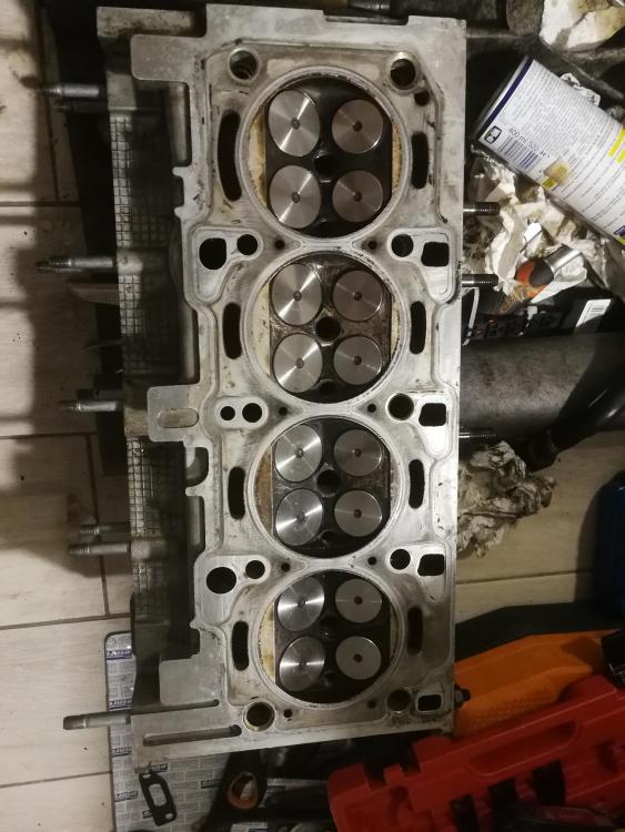

Serrage de la culasse, aucun site ou forum m'a prévenu qu'il fallait des bras, une passe à 20nm ça se fait tranquille, deuxième passe à 40nm bon ça va faut forcé mais ça va. 3ème passe à 90° bon ça se corse un peu. Et là, là quatrième de 90° faut sortir les bras vu comment ça force, limite on se dit que l'on va foiré le pas de vis, on comprend tout de suite pourquoi on change les vis à chaque fois.

Nettoyage un peu des cylindres et repose du haut moteur, J'ai pas pris de photo du joint de culasse mais il faut le mettre et le maintenir avec les deux petite goupille/clavette qui vienne forcer l’alignement entre la culasse et le haut moteur

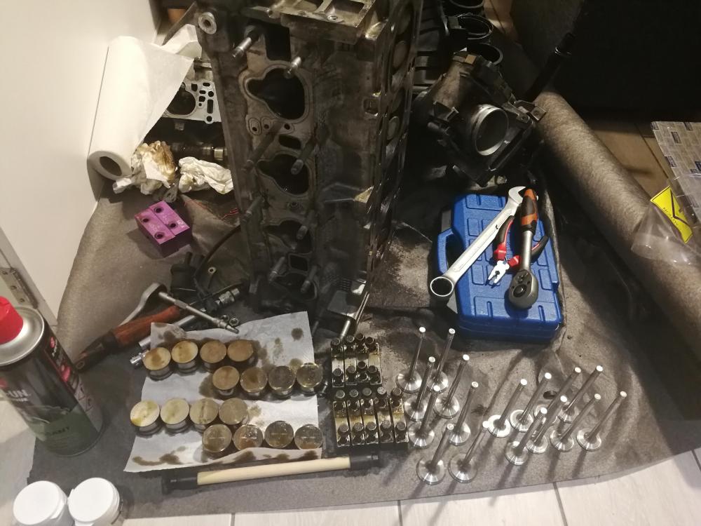

Remplacement des soupapes, il faut beaucoup de patience pour les rattachés au ressors, la galère un peu, j'ai mis 1h30 pour toutes les faire (démontage, remplacement rodage et clip ressors) Commencement du remontage...

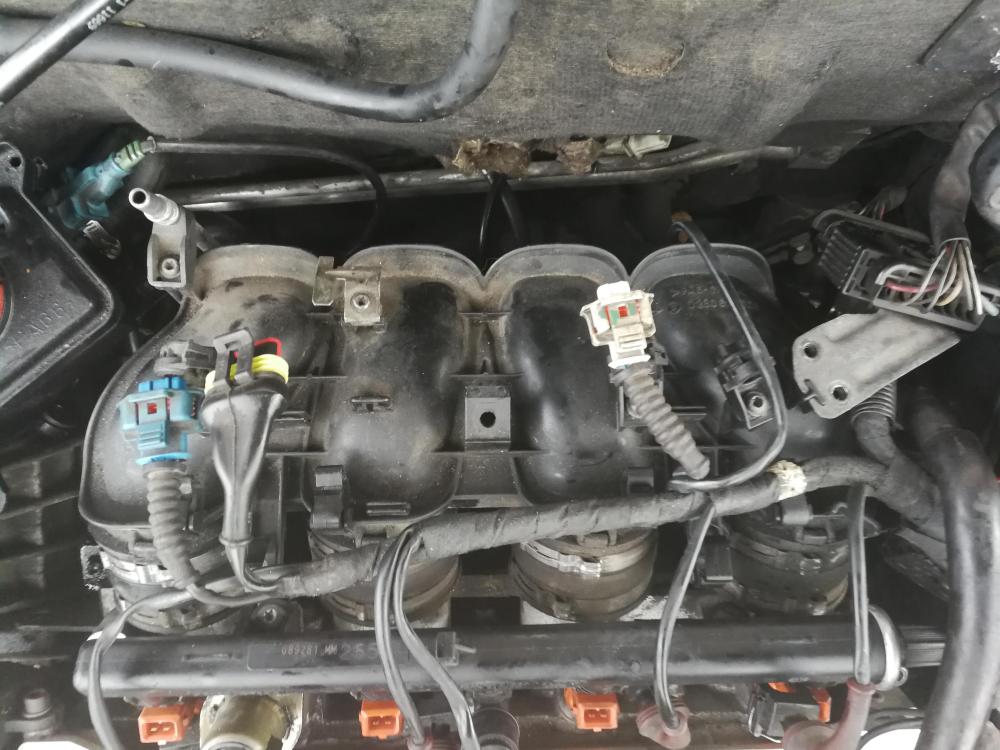

Démontage de l'admission, Je cherchais l'actuateur de ralenti (il reniflait avant mon problème mais je n'ai jamais trouvé et su où il était, le voilà ! en dessous l'admission. Prochaine étape, les 16 soupapes

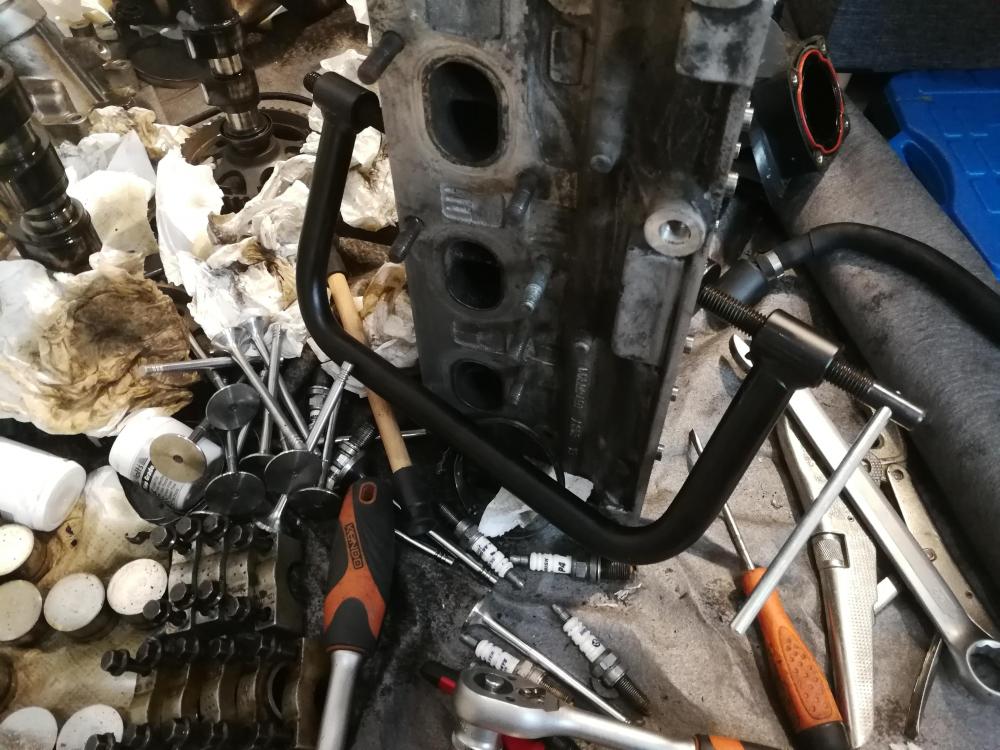

Je vient de recevoir la pièce : https://www.manomano.fr/outil-du-mecanicien/compresseur-de-ressorts-de-soupape-boite-de-11-pieces-pour-compresseur-de-ressort-a-soupape-11-pieces-avec-une-mallette-rouge-materiau-acier-c45-5315523?model_id=5315523 Du coup je commence le démontage des arbres à came et des soupapes.

Bon voilà des question que je me pose : Comment fait-on pour nettoyé une culasse ? surtout le noir bruler autour des soupapes (quand elle seront retiré bien sûr) Et de même pour nettoyé les cylindres ? Voilà où j'en suis aujourd'hui, j'ai commandé sur internet (encore amazon lol) un sert'joint spécial (40€) pour retirer les soupapes, j'attend la pièce. Retour au prochain épisode......

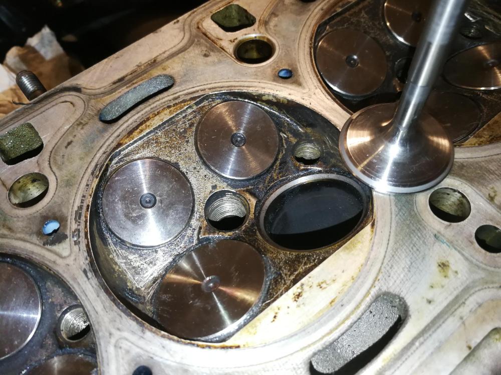

Et voilà mon super soucis qui se vois au premier coup d'oeuil : soupape cassé du cylindre n°3 mais guide encore bon, je m'en tire pas trop mal.

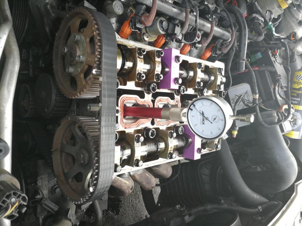

10 calage du moteur avec les cales, -> il faut trouver le PMH, le "comparateur à aiguile",je les acheté sur amazon (20€) et la tige qui se place à la place de la bougie aussi sur amazon, pour savoir si on est au PMH echappement/admission (j'avoue je sais pas, j'ai trouvé le PMH qui fait correspondre les cales des arbre à came) j'ai mis une photo zoumé sur les ACC du cylindre n°1 11 (on est jamais trop prudent) je marque aussi au blanco les poulies (quand je remonterai j'aurais les deux méthodes pour remettre la courroie 12 Dépose de la courroie 13 dépose de la pompe à eau (j'ai vu qu'il le fallait sur la RTA, mais en faite on à pas besoin de la démonté)

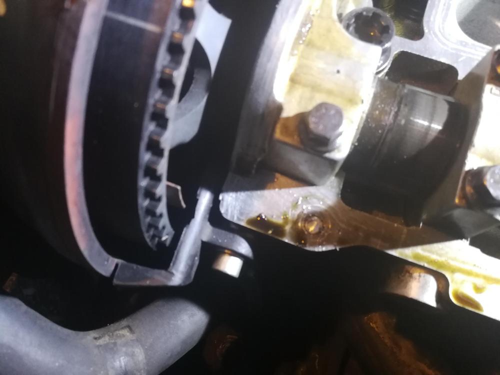

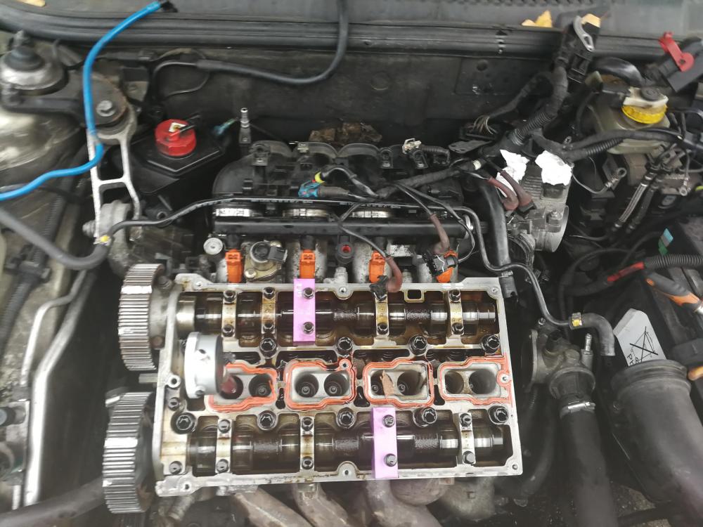

Vérification des arbres à came et poussoirs hydraulique. 4 démontage du cache culbuteur J'ai démonté les 9 vis et j'ai réussi à l'enlevé en tirant dessus. On peut remarqué qu'il a déjà été démonté car on observe du joint rouge/orange (loctite 574) bon dans l'art des choses il aurait du nettoyé et changer le joint culbuteur (20bal) en observant les arbres et poussoirs, variateur de phase, on peut remarquer qu'il n'y a pas de jeu et en tournant les arbres à came, il me semble ne pas y avoir de soucis. On peut voir que le variateur est tout beau (la seule pièce toute belle), j'ai de la chance il à du être changé avant que je récupère ce moteur. (c'est une maladie à ce que j'ai pu voir donc j'économise dessus (130€))

Niveau outillage : Cale distribution alfa Romeo 1.6 TS (30€ amazon) Clé dynamométrique : j'en ai acheté deux (micro 5->20nm et macro 13nm->108nm 50€ et 40€ sur amazon) Clé angulaire (10€) Outils standard mécanique : clé+douille+cliquet Pochette joint haut moteur (120€ sur amazon) Vis de culasse (16€) 8 soupapes d’échappement (trouvé sur ebay pour 40€ au total donc j'en ai pris 8x) idem pour les 8 d’admission (ebay 30€) pate à roder (16€) et la RTA 156, pour les infos de couple de serrage / méthode RTA - Alfa Romeo 156.pdf
