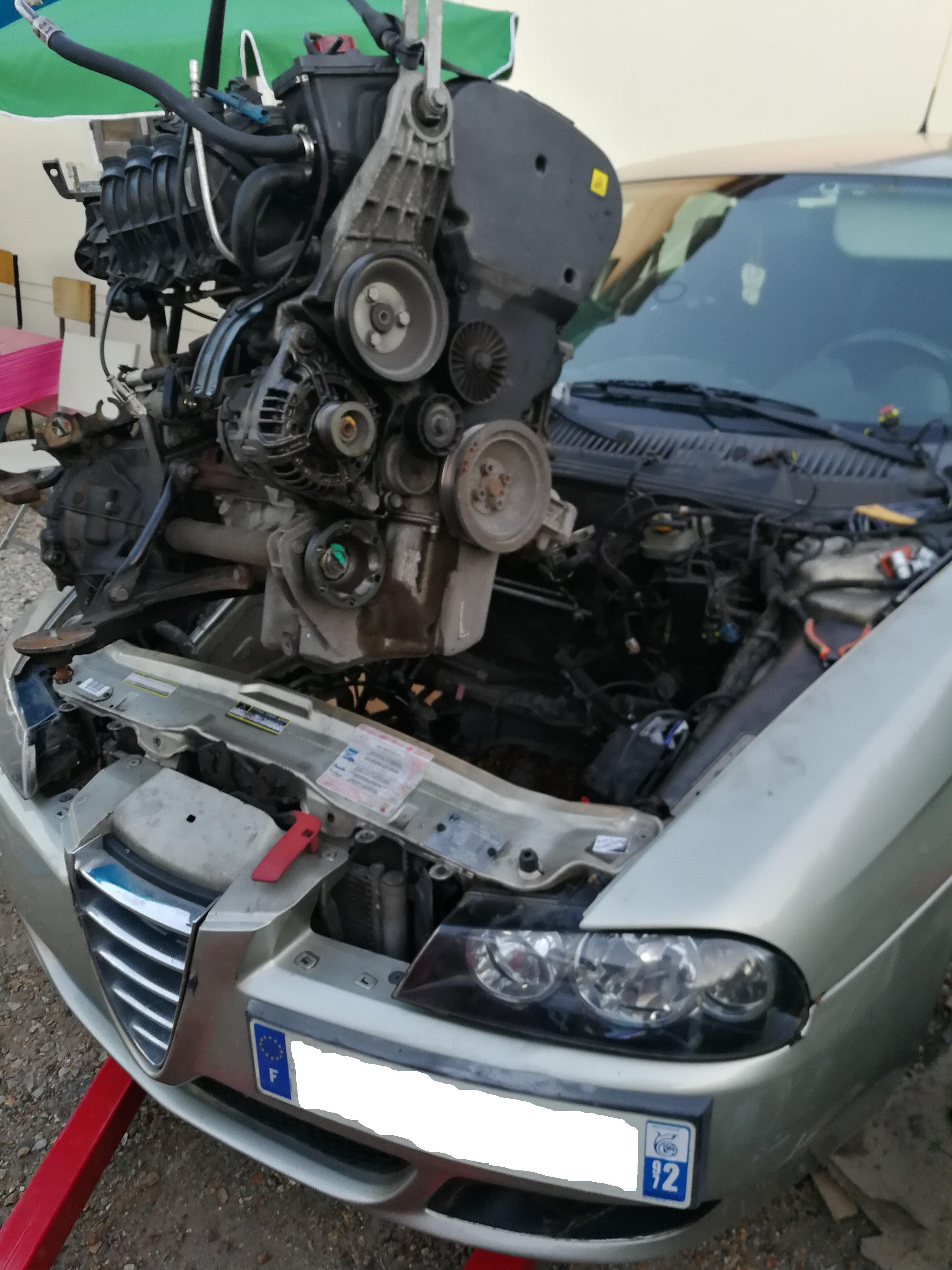

  1. Bonjour, Ayant regardé beaucoup de forum et tuto dans ma vie et ça ma bien aidé. donc pour rendre un peu la monnaie. Sur mon Alfa Romeo 156 1.6 TS AR32104 , j'ai eu pas de soucis, le premier gros soucis à été une fuite d'huile sur autoroute et je pense que j'ai serré le moteur. Donc j'ai changé directement le moteur par un d'occasion venant d'une Alfa Romeo 147 120cv AR32104 (attetion sivous faite de même d'avoir les codes moteurs ARxxxx correspondant sur les 147 TS il existe des versions sans variateur de phase)) . 21 heures de boulot ( j'avais jamais fait) et l'alfa re-fonctionne. 8000km plus tard, j'ai des ratés d'allumage sur 3 cylindres donc je change les bobines et il me reste deux cylindre en défaut, je'interverti les injecteurs et il y as un soucis avec les injecteurs, donc je change et nettoie la rampe d'injection et il me reste un cylindre (n°3) en raté d'allumage. désespérée j'ai beau chercher, je trouve d'où pourrais venir le soucis. PS : j'ai trouvé le soucis mais je témoigne de l'histoire sur plusieurs publications avec photo. (tuto joint de culasse + soupape)

  3. Je suis plutôt mercedes / Allemands mais ma femme voulait une alfa (elle adore leurs design) Donc j'ai acheté une alfa 156 sport-wagon 1.6 TS petit budget (700€) avec bobine HS (le gars me dis c'est juste les bobines) finalement je remplace (pas très compliqué) et Hop je prends la route et fuite d'huile sur autoroute je m'arrête regarde le niveau presque plus rien je me dis il y a un soucis, je remets de l'huile en me disant ça va tenir pour rentrer, et hop ça tien pas, arrêt du moteur sur autoroute -> dépanneuse et la galère avec. bref en mode jesais pas trop ce que a pris le moteur en roulant. Donc je me dis j'en cherche un d'occasion et allez hop en curieux que je suis je vais pas perdre mon argent je change tout le moteur (j'avais jamais fait et finalement c'est pas si compliqué un peu ouf le gars que je suis 21h de boulot dans le jardin + achat d'une chèvre ) Et là tout fonctionne au quart je met le contacte pour la première fois sans même faire un reset des défauts et la voiture tourne du premier coup sans défaut moteur (je me félicite tout seul, et regarde ma femme tiens ton alfa ! ) Et 8000km au compteur plus tard, on décide d'aller en Bretagne et sur le chemin du retour hop "avarie gestion moteur" avec le bip (qui me rappelle la fois ou je suis tombé en panne d'huile). Bref on arrive à rentrer chez nous ouf.... Je regarde au diag, et "raté d'allumage cycl 1 2 et 3), je change les bobines (j'en avais de l'ancien moteur) et toujours le défaut, j'en achète des neuves et un défaut en moins reste 2 cylindres, je regarde les injecteurs, j'inverse un raté change de cylindre cool donc c'est les injecteurs j'en achète des nouveaux, et il me reste encore un défaut raté d'allumage cycl 3, j'ai beau cherché et je trouve pas du coup je passe au test de compression. Et BIM cylindre 3 = 0bar. Du coup j'ai acheté tout les joints haut moteur, un variateur, boulon culasse, les 16 soupapes 150€ le tout sur ebay. et hop je me lance dans "refaire le haut moteur sans expérience juste pour le défis" Bref je suis tombé amoureux de la stabilité / freinage et bruit de l'alfa 156 Twin Spark. Mais Pu***** elle m'en veux et elle est indomptable ! mais bientôt je vais pouvoir en profité réellement plus de 10000km j’espère ! Voilà.... Et si on me demande des photos, bon je n'ai que la photo du bloc moteur qui sort de la voiture lol Je viens de m’inscrire pour une question de serrage de culasse, et pour faire un tuto / partager mon expérience de la réfection du haut moteur de ma 156 qui ne m'aime pas...
