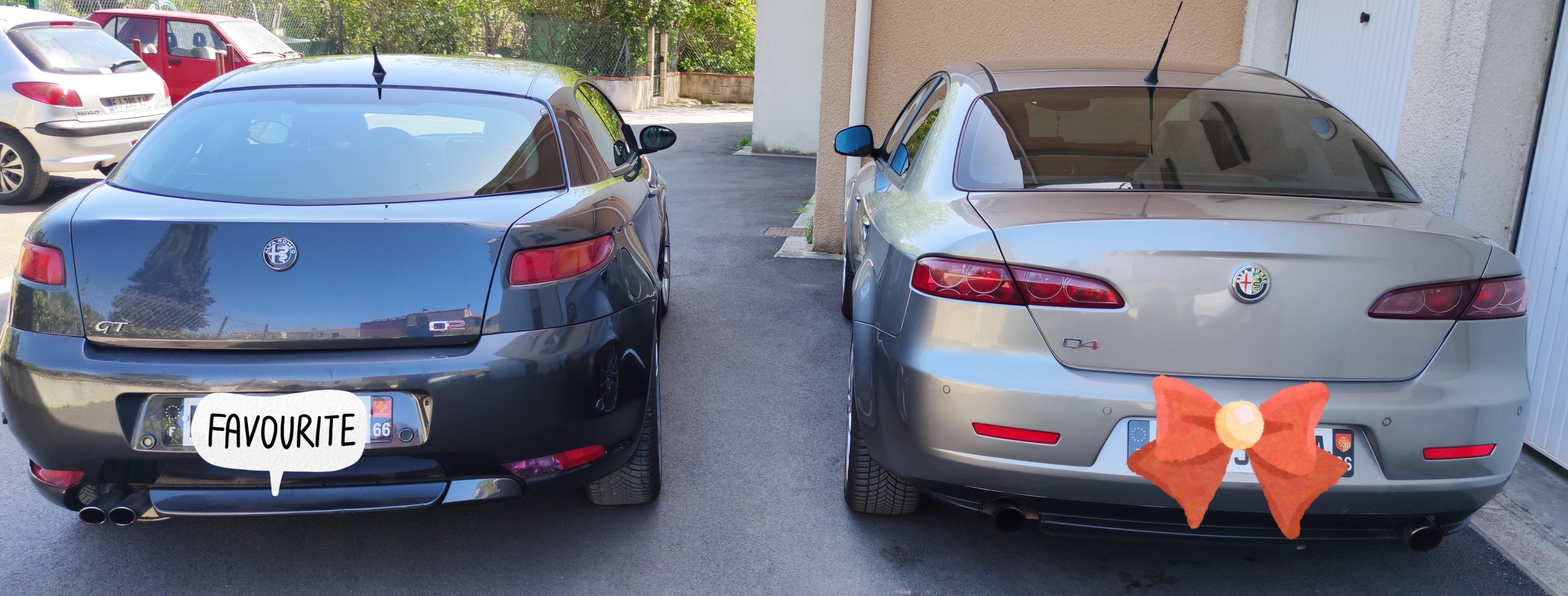

Voici mes deux petits bijoux .
sujet a répondu à un carowill de carowill dans Showroom Alfa Romeo Online
Merci . Il y a un GT 1,9l 150 CV Q2 de mars 2008 213000 kms ( c'est la mienne ) et une 159 2,4l 210 CV Q4 de décembre 2007 167000 kms ( c'est le daily de madame ) . -
bonjour Lodein . je vais tenter de faire ça bien... a la base cette photo c'était pour mettre dans le profil . désolé mais je suis pas vraiment doué -
merci
