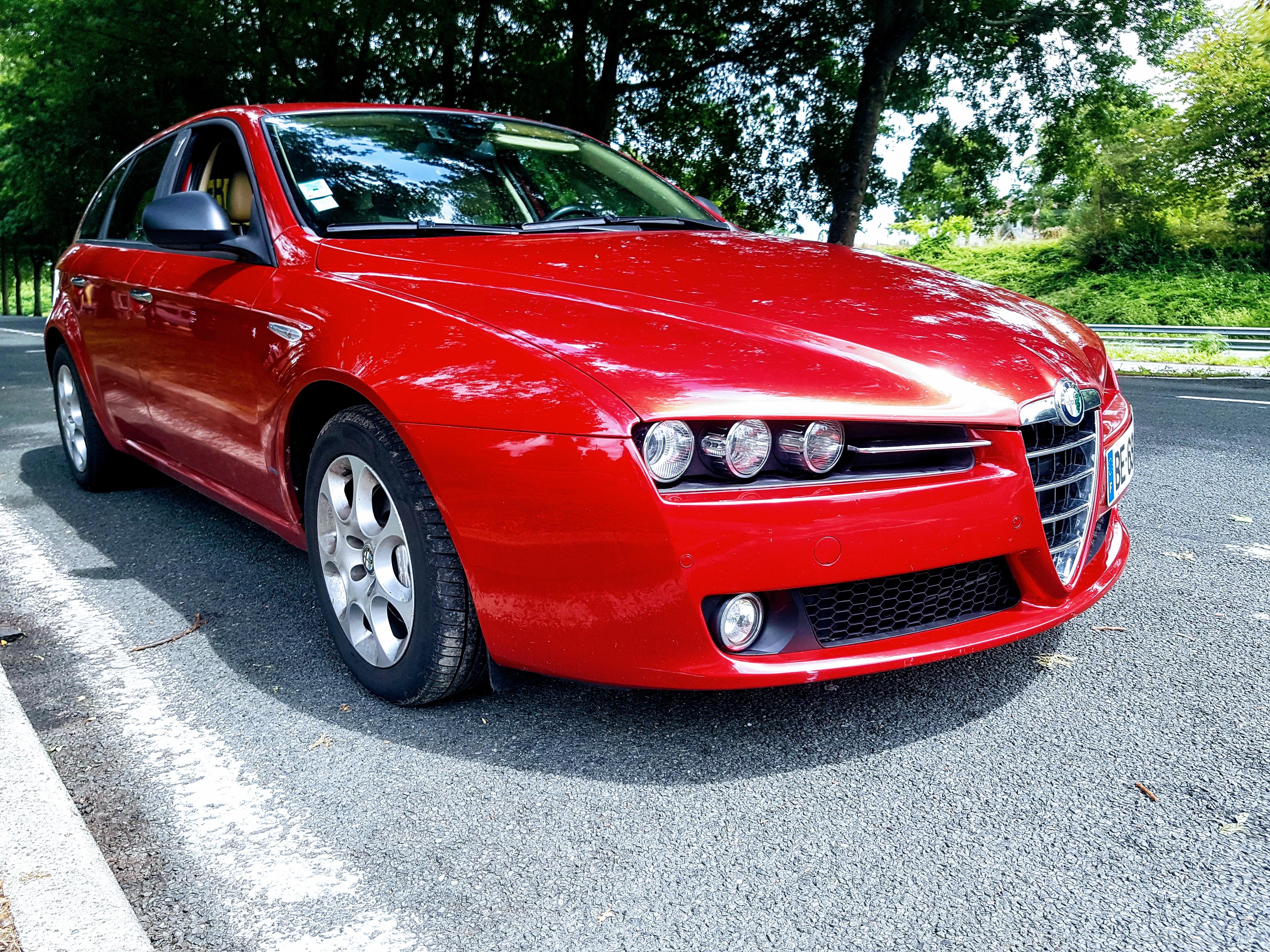

  3. Salut à tous ! Nouveau venu sur votre forum ! Loïc ( ou uik pour les intimes ) 36 ans, j'habite dans les Pyrénées, du côté de Pau et Tarbes. Ma titine, une Alfa 159 sw 2.0 Jtdm eco de 2010 de couleurs rouge (Qui est la remplaçante d'une 156 1.9 Jtdm 140 de 2003, que je kiffais bien aussi que j'ai gardé 8 ans ) Bref, deux Alfas en 10 ans, oui je suis amoureux des Alfa ! Et c'est un plaisir de me joindre votre petite communauté ! A bientôt !
