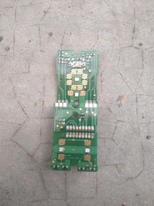

Le bouton de commande de vitres de la 159 est identique à la bréra. Ma platine ne fonctionnait plus correctement du coup je l'ai démonté et je me suis aperçu qu'elle était complètement oxydée après nettoyage tout est rentré dans l'ordre et toutes les fonctions sont revenues.
Oui bouton cassé en 2.
Résolu avec la fonction manuelle de MES.Reste plus qu'a trouver un bouton de remplacement pour le coté conducteur,celui des 159 est il identique?
