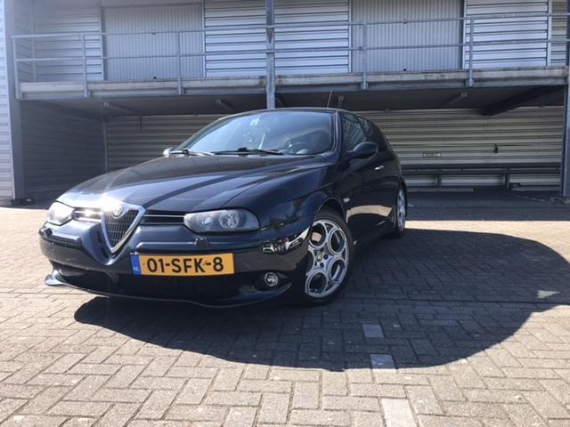

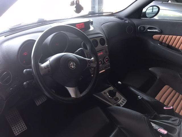

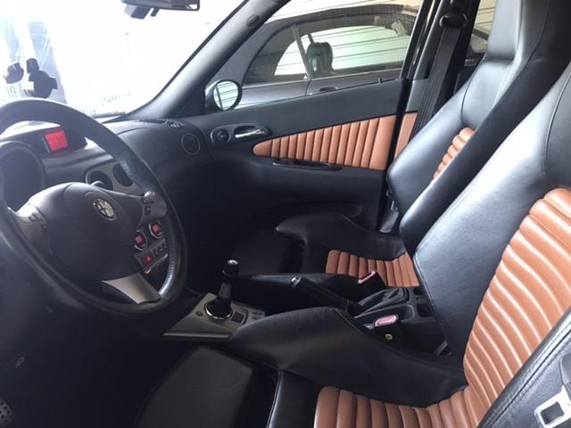

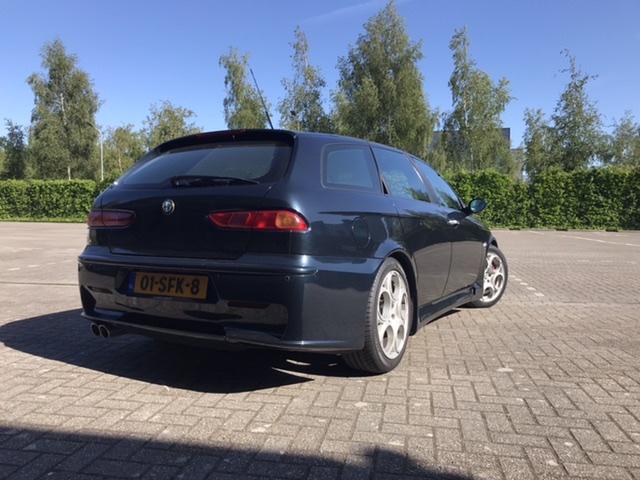

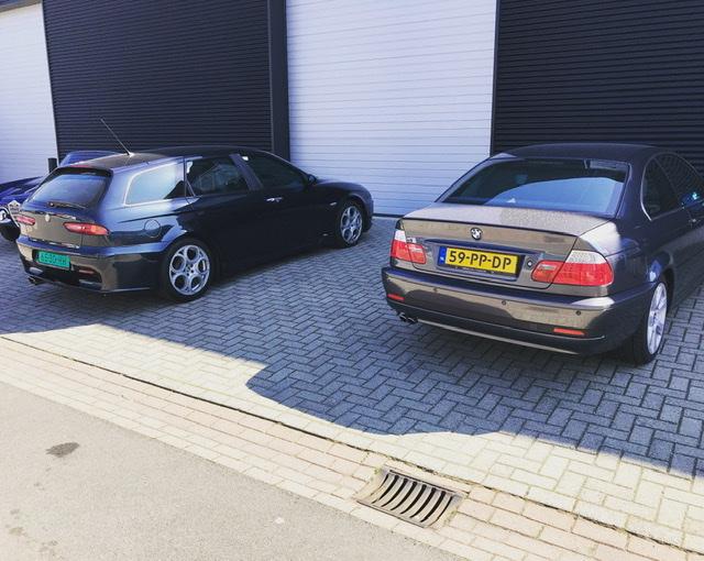

Bonjour à tous, Je m’appelle Romain et bien que je réside aux Pays-Bas, je préfère bien entendu utiliser ma langue maternelle pour profiter de conseils et d’entraide pour nos belles italiennes. Avant de présenter mon Alfa, j’aimerais remonter le temps avec vous. Quand j’ai atterri il y a 6 ans aux Pays-Bas, j’avais toujours ma première Alfa que j’ai gardé 3 ans et avec laquelle j’ai fait 90.000kms (achetée d’occasion a 50.000) : une MiTo T-Jet 155ch. Laquelle m’a donné pas mal de plaisir pour un jeunot, et avec laquelle j’ai bien compris que les clichés sur la fiabilité Alfa, ca sortait des années 80. Bref, après avoir roulé dans quelques « «shitbox » (MX5, 2 vieilles Volvo increvables etc), j’ai décidé qu’il était temps d’acheter un 6 cylindres, mais je l’ai fait sur l’autre marque avec laquelle j’ai une affinité, et j’ai donc roulé en BMW 325Ci E46 pendant 2 ans, avant de me décider, il y a 3 mois, de faire un achat passion (influencé par un ami proche qui s’est offert une 147 GTA) et absolument non rationnel pour un daily : Une 156 GTA Sportwagon Selespeed Achetée a 110.000kms et de fin 2003 (disques en 305 cependant) Bleu Cosmos Interieur Noir/Cognac Seules modifs effectués auparavant : Barre anti-rapprochement et demi-ligne CSC (quel son !!) Bref, exactement la combinaison couleur que je cherchais, la Selespeed me faisait plutôt peur mais au final j’ai vraiment apprécié l’efficacité de la boîte après un essai routier. J’ai ceci dit déjà ma dose de bugs (3e qui hesite de temps à autre) mais ici en Hollande on a l’avantage d’avoir un paquet de spécialistes Alfa passionnés et dévoués, et la fiabilisation du fameux câble 20 broches a considérablement amélioré le comportement. La bonne nouvelle dans tout ça, c’est que je n’aurais plus à faire trop de kilomètres avec car mon grand-père me fait don de sa 520i E34 que je pourrai utiliser pour les trajets journaliers . J’aimerais vraiment la garder sans trop faire de kilomètres car je pense vraiment que la dernière évolution du Busso sera un futur collector ! Place aux photos A très vite !
