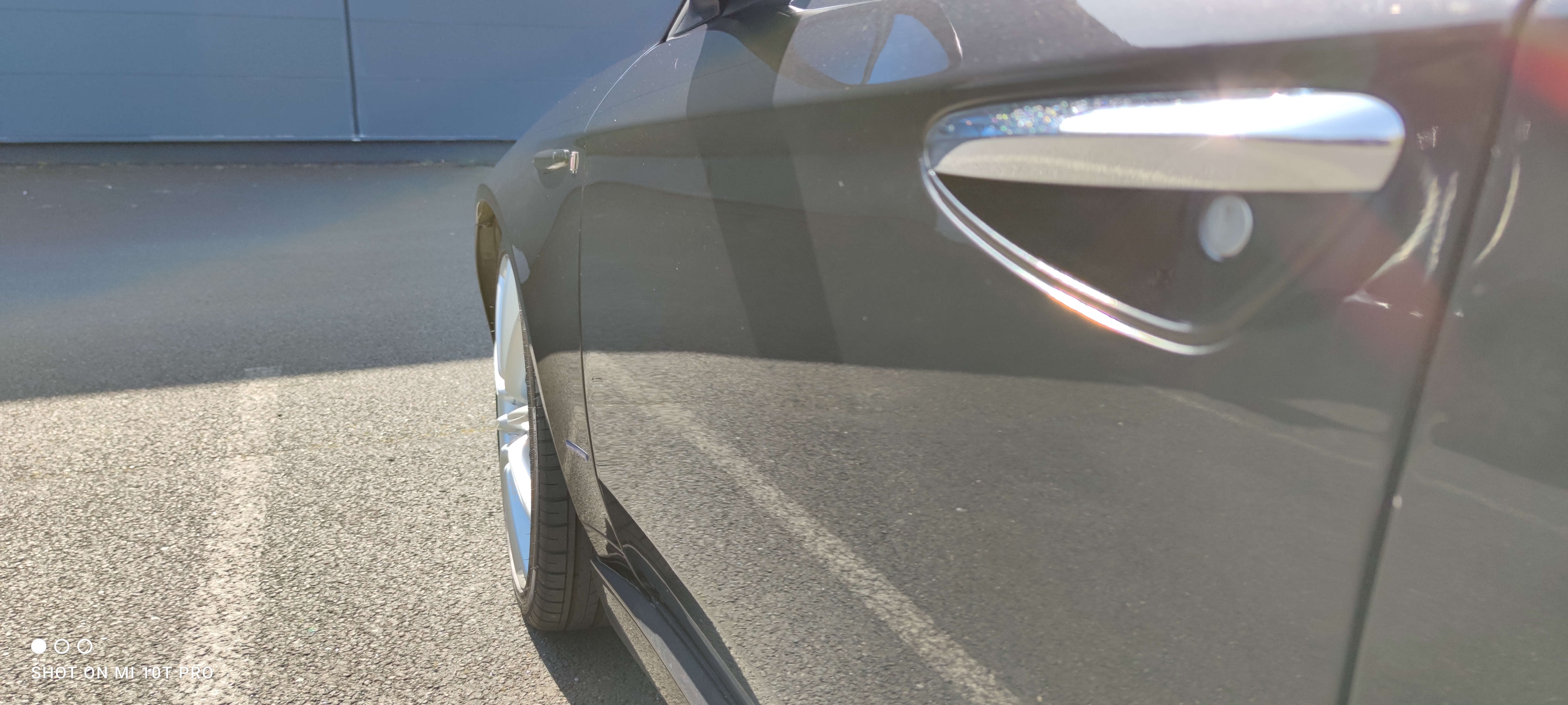

Rien de plus simple Un bon coup de Karcher et une fois sèche un chiffon micro fibre un coup de produit et hop....😁😁

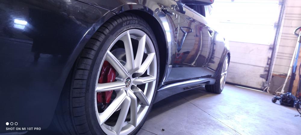

Pour ton tableau de bord moi à ta place je ferai du covering..en plus ça se vend ou en gris anthracite ou noir ou carbone ça peut être joli Pour ce qui est du polish moi j'ai eu la chance de tomber sur une caisse assez propre même si elle est pas nickelle elle présente bien sauf que les jantes étaient très abîmées aussi avec un peu de patience et du mastique ça se fait tranquillement.... Je ne sais pas à quoi ressemble le moteur en 2.0L pour ton couvercle d'EGR je ne peux pas t'aider 😔😔 Bon courage en tout cas

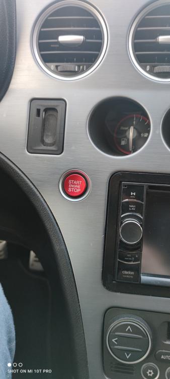

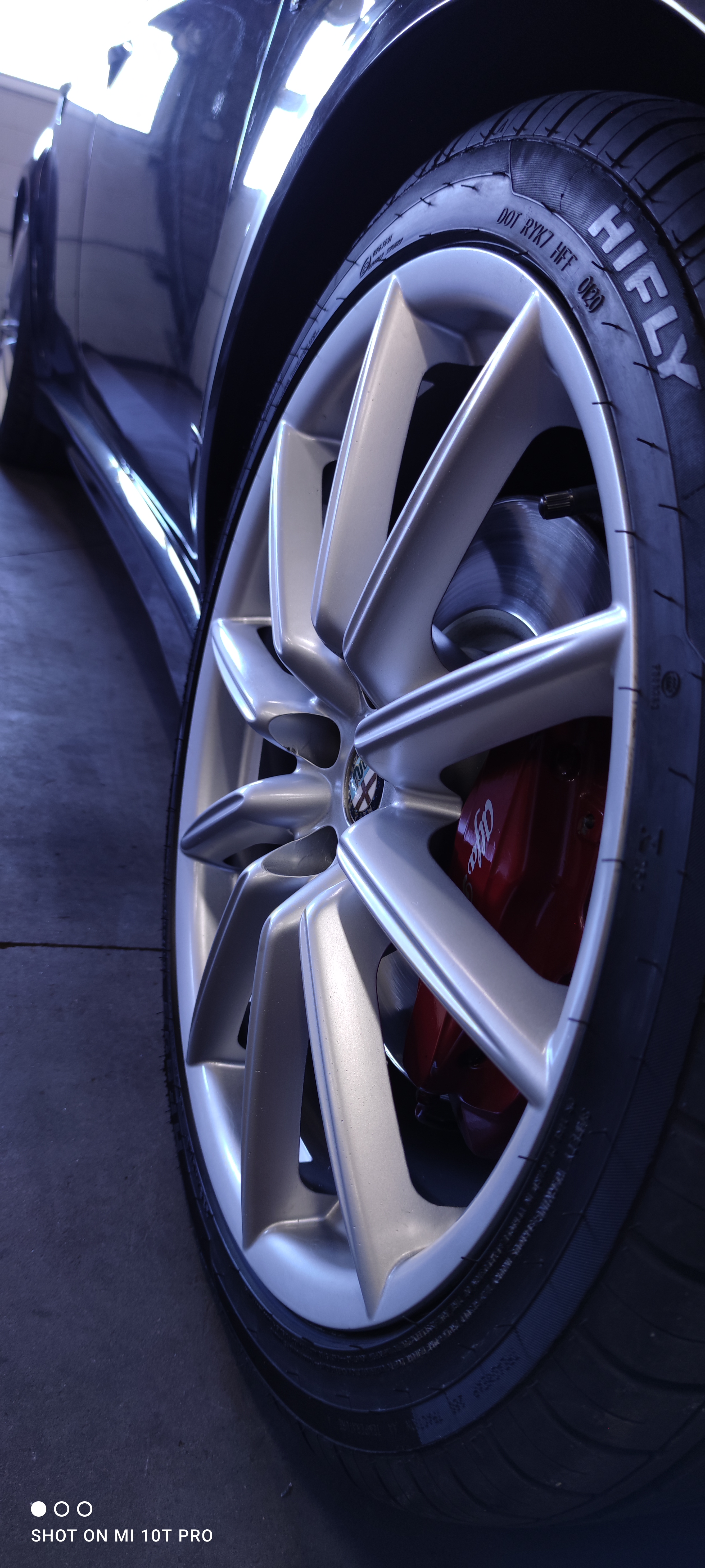

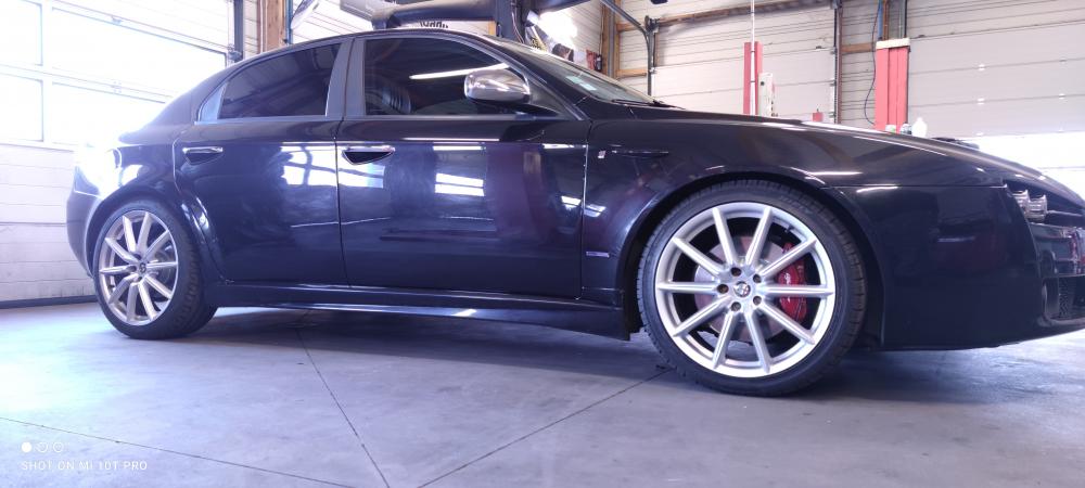

Coucou tout le monde Aujourd'hui j'ai fini la peinture de mes jantes et petit détail qui tué j'ai mis un bouton de démarrage rouge😂😂😂
