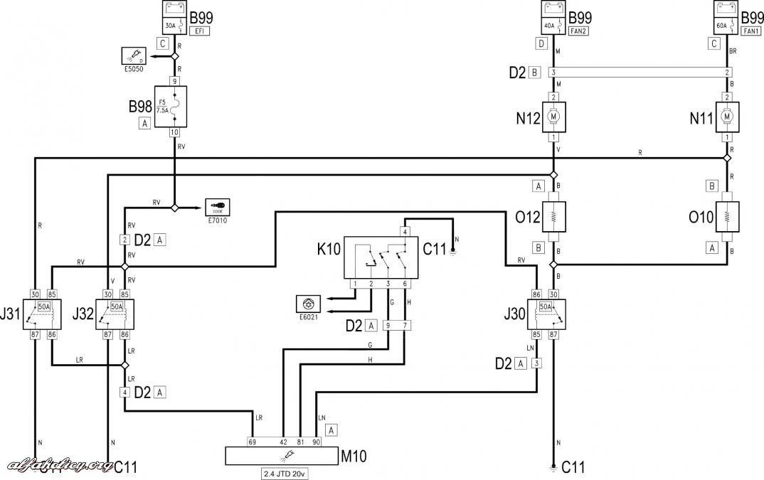

Re J'avais laisser tomber mais ça me chiffonnait encore... L'élément référencé D2 est bien un transformateur ? Quelle gueule que ça a ? Et où le trouver ? Cordialement -

J'ai du changer J30, il ne répondait pas avec la pile de 9V et le multimètre. Seulement la panne est toujours là mais pointe sur les 2 relais J31 (P0480) et J32 (P0481) Sinon Duke, comment "contrôler l'état du porte relais" ? -

Sans relais pas ou plus de ventilateur... -

Toujours le même problème 😕 J'ai remarqué autre chose, quand j'enlève à moitié un des relais les 2 ventilos tournent... Bizarre ça 😮 -

Pas de bol, toujours en panne. Ce qui est nouveau c'est qu'une patte du relais 2 est dans le vide du fait d'une cosse femelle qui n'est plus fixée dans sa prise... 'Vais regarder ça de plus près demain... -

Les 2 résistances et les 2 relais sont bons... Ce qui est étrange c'est que les 2 ventilos sont activés ensemble lors des tests sur chaque résistance... Sinon ils ne se déclenchent pas à basse température. J'ai attendu au ralenti mais la température ne dépasse pas 50° et pas d'enclenchement des ventilos... -

Si ça peut aider : https://fusecheck.com/alfa-Romeo/alfa-Romeo-156-1997-2007-fuse-diagram -

Merci pour la doc et les conseils. En fait je n'ai testé qu'une résistance sur deux. Il y a 2 ventilateurs et ils semblent indépendant. Le hic avec la seconde résistance c'est la place et il faut soit un cruciforme ou quelque chose d'approchant (j'arrive pas à bien voir, c'est exigu) pour la démonter et la tester... -
