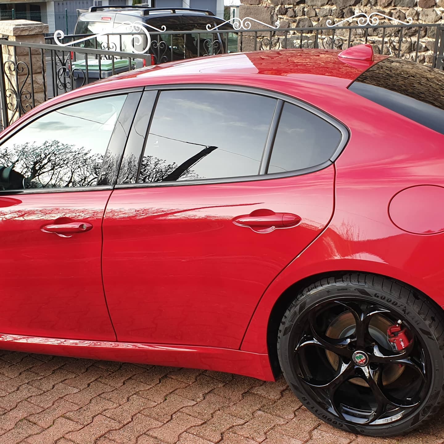

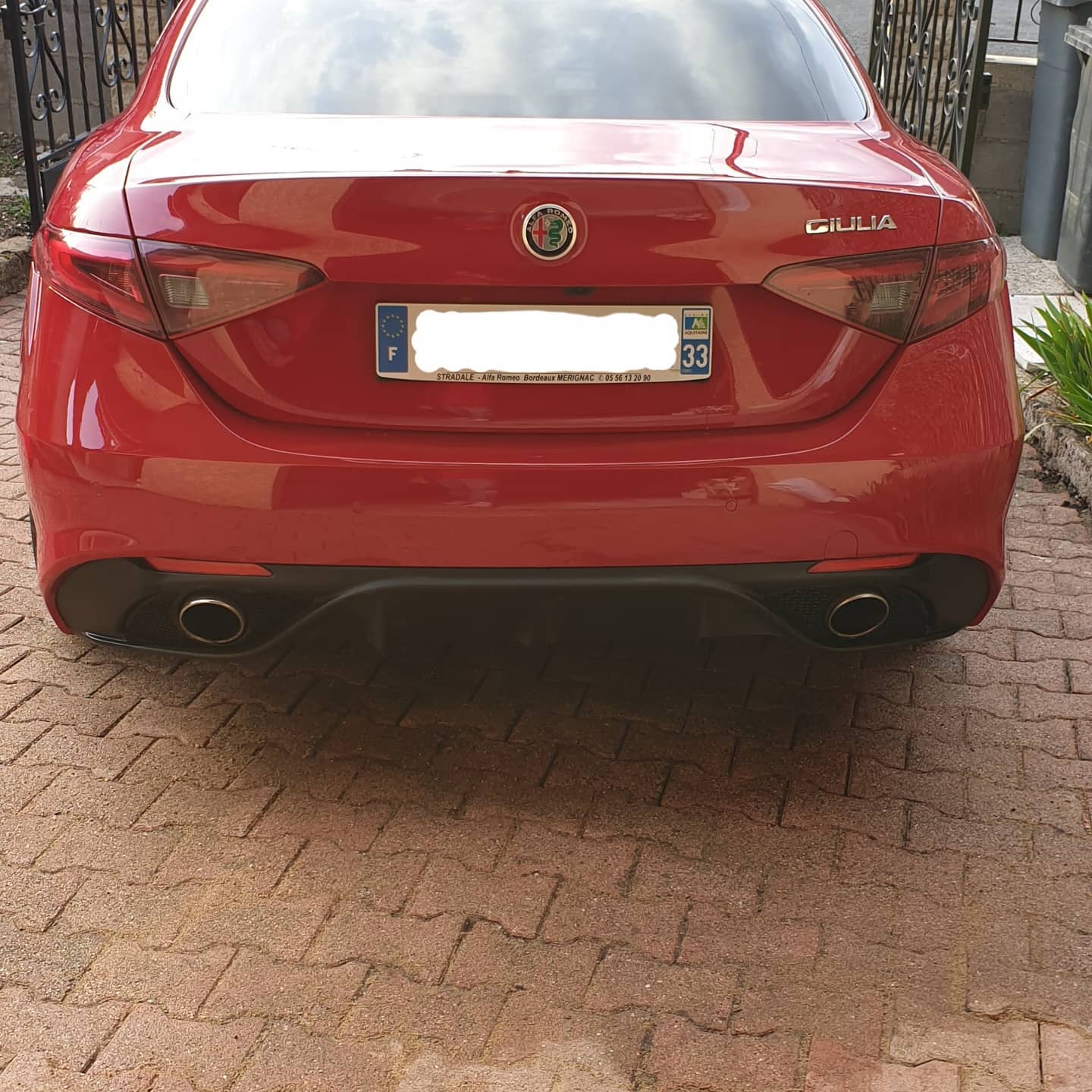

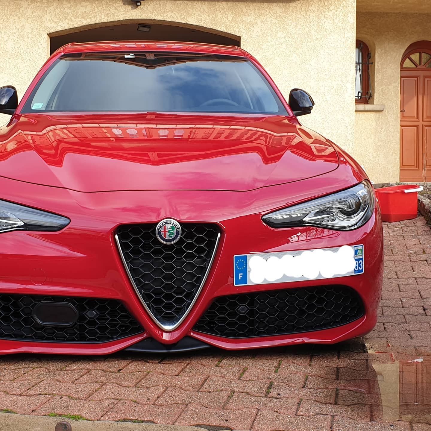

  11. Bonjour à tous, Nouveau propriétaire depuis janvier d'une belle Giulia, et nouveau dans cette grande famille d'alfiste par la même occasion ;) Je suis sur clermont ferrand et comme dans le titre je possède une giulia Giulia 2.0 TB 200cv finition sport, rouge biensûr :)
