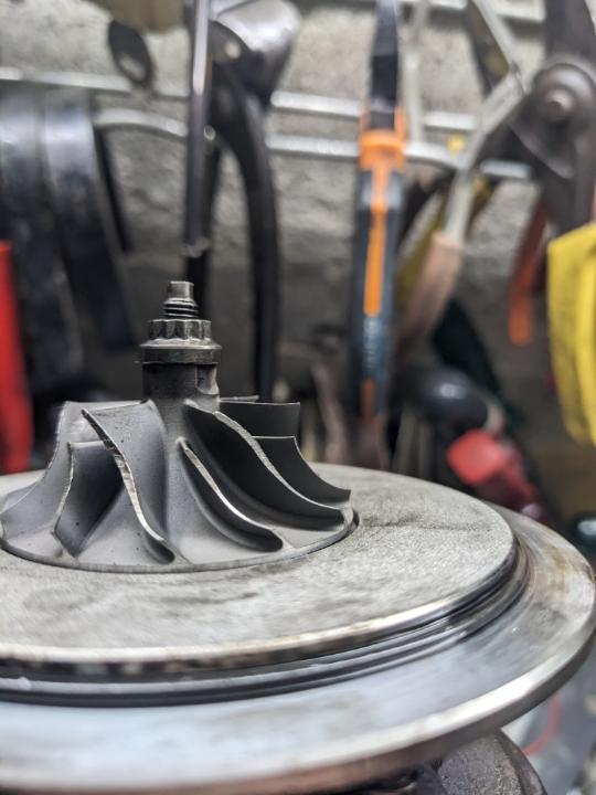

  10. Bonjour à tous, Merci pour vos retours, De mon coté, le bruit s'est intensifié de plus en plus. Fumée blanche/bleue au pot d'échappement -> Je n'avais plus trop de doute sur le diagnostic mettant en cause le turbo. (J'ai tout de même fait + de 20 000km depuis la première apparition du bruit "léger"). J'ai commandé un turbo et le remplacerai fin septembre/début octobre. Je pars en vacances entre temps. Dites moi si des personnes sont intéressés par un retour photo, du démontage/remontage etc. Lionel
  11. Révision tous les 15000km Je prend toujours de la 5w40 selon reco. constructeur fiat 9.555xxx... La dernière révision c'était de la motul 8100 xcess Ca me rassure sur l'huile observée sur la photo, merci pour ton retour, Il y a bien un jeu de fonctionnement sur un palier hyrdostatique. Je souhaite approfondir la recherche du bruit plutot que de directement remplacer le chra... Le bruit est intermittant est pas présent en continu, voila pourquoi je m'oriente plus vers une géo grippé ou une autre cause, d'où mon post afin de recueillir vos idées/conseils.
  12. Merci pour vos retours, -> Aucun bruit à froid ou sous forte charge, donc j'ai écarté les durites percés (le bruit serait présent tout le temps). J'ai tout de même vérifié le circuit de sural et pas de durit en mauvais état. -> Pas de jeu que je trouve anormal sur l'hélice côté admission, pas de marque de frottement de l'hélice sur l'escargot. Il y a tout de même pas mal d'huile au démontage, mais j'ai toujours vu ca en général avec l'aspiration des vapeur moteurs à l'admission. Je n'ai pas de consommation d'huile (aucun rajout nécessaire entre deux vidange de 15000km), ni aucune fumée. La quantité d'huile observé sur la photo vous parrait anormal ? Pour info, il s'agit du turbo d'origine, 198k kilomètres.
  13. Je poste un sujet sur le bruit de turbo du 1.9 Jtdm de nos 159 qui semble toucher pas mal de monde, Si vous avez des conseils ou cas similaire, je suis preneur de votre avis, Alfistement, Les symptomes: S1 Bruit étrange de sifflement (Voir vidéo) S2 Uniquement à chaud S3 Bruit + présent après avoir bien chargé le moteur sur 10km S4 Après attente au ralenti pendant au moins une minute, le bruit disparait, mais revient desuite si on fait charger le moteur Petite note: La voiture a bien toute sa puissance, le turbo charge très bien et vite, et la pression est très stable en charge. En forte charge, le bruit n'est pas présent. Mes pistes: P1 Géométrie Variable encrassée P2 Dysfonctionnement commande dépression (Fameuse N75) P3 Collecteur fonte déformé (mais peu probable avec le symptome 4) PXL_20230303_161324085.mp4
