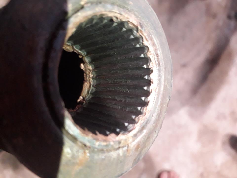

Bonjour, je déterre ce sujet très instructif et sollicite le savoir de chacun. Ça va être un peu long. Ma Crosswagon a 368 000km. J'avais un bruit de gros claquement à chaque débrayage. Suspicion de disfonctionnement de l'arbre. Un ami à moi qui touche un peu en mécanique a démonté l'arbre. Il a remarqué un jeu rotatif sur tous les arbres et un jeu en longueur. Ce qui expliquerait les ruits. *En remontant l'arbre, la coupelle du joint homocinétique en sortie de boite s'est ouvert, libérant les billes. Malheureusement, il a mal remonté le joint et disposé les billes hors de leur cage. En essayant la voiture, bruits catastrophiques en roulant, avec impression que tout va casser. Il démonte le joint et se rend compte de son erreur. Résultat : la pièce à gorge du joint est matée par endroit.(Voir photo, en bas à gauche. Il la remonte et remarque qu'il n'y a plus aucun jeu d'avant en arrière, pense que vu le jeu qu'il y a dans l'arbre, on peut essayer comme ça. Il remonte, j'essaye, les bruits catastrophiques ont disparu, plus de claquement au débrayage mais je sens, en 1ère, à l'accélération et en vitesse de croisière, un l'éger "broutage". Ce phénomène diminue pendant 2/3 jours, jusqu'a ce que, en repartant d'un stationnement, le phénomène est largement amplifié et ce, quelque soit la vitesse. Je décide d'arrêter les frais et immobilise la voiture, ce que j'aurais du faire dès le départ. Impossible de trouver un joint homocinétique d'origine, mais j'en trouve un chez Suzuki grand Vitara. Même nombre de dents, pièce très proche mais pas compatible sur 2 points : 1/Pas de coupelle en sortie de boite 2/Soufflet qui nage sur l'arbre. Je vais bricoler minutieusement une coupelle (celle d'origine) pour l'adapter et mettre une sur épaisseur à l'intérieur du soufflet. Je compte remonter l'arbre avec la nouvelle pièce et observer. Avec tout ça, j'ai très peur qu'un pièce ou plusieurs aient été abîmées. Je pense au différenciel arrière, au pont etc. Je précise que le palier central est en parfait état. Je suis sans voiture, immobilisé ou tributaire d'aides extérieures, je tiens à ma belle comme aucune autre voiture et j'ai très très peu de moyens pour réparer. (100€) Vos avis m'intéressent, bien entendu! Si il le faut, je ferai un sujet indépendant mais j'ai l'impression qu'avec les intervenants de celui-ci, je m'adresse aux bonnes personnes. Merci d'avance- 8 réponses

Salut. Alors voilà la suite de l’histoire. Une des deux pièces à l’intérieur de la tulipe n’avait pas été montée à la bonne place. (Photo 1) D’où les gros bruits alarmants. Ça a eu pour effet de mater une des deux pièces à gorges. On le voit sur la gauche de la photo 2. N’ayant pas la pièce de rechange, Mon pote à remonter la pièce, cette fois convenablement pour essai. Résultat auquel il s’attendait : aucune marge de jeu puisque deux des billes sont bloquées par les marques dans les gorges. Mais, vu que mon arbre a du jeu sur toute la longueur et que les cannelures des arbres n’ont pas été colés, non seulement ça fonctionne sans les bruits mais ça a supprimé les chocs que j’avais avant la 1ere intervention. J’ai par contre un nouveau phénomène qui ressemble au tremblement à haut régime d’un arbre déséquilibré. Qui doit être dû à ces deux billes qui ne coulissent pas. La suite ? J’ai eu un mal fou à trouver une nouvelle tulipe et, ça pourra servir pour d’autres Alfistes Cross, je l’ai trouvé chez Suzuki Grand Vitara II. Dès que je reçois la pièce, on la montera et dans un second temps, après nouvel essai, on collera les arbres au niveau du palier. A suivre! Si j’ai le temps, je ferai un topic car on a cherché longtemps les causes des symptômes et les pièces. -

Ah ! Ça me rassure ! Oui, au dernier remontage, Jules a mis des risslans pour que ça ne recommence. Du coup, ce que j’ai trouvé sur Oscars est bien une de ces tulipes? Elle n’est pas tout à fait pareille mais peut être compatible. J’attends les confirmations de spécialistes Q4. J’ai un très bon mécano en concession Alfa à 1h qui aurait pu me répondre mais en vacances… Merci en t’oit cas! -

Bonjour, j’espère trouver une solution car immobilisé sans véhicule. Suite à un soucis d'arbre de transmission 156 crosswagon Q4 : bruits métalliques et chocs aux changements de vitesse, un ami ayant pas mal de connaissances en mécanique mais peu pour Alfa, a démonté l'Arbre hier pour déceler le problème. Résultat, palier en très bon état, canelures en bout d'arbre plutôt usées, sur tous les arbres. Du jeu partout en fait. PROBLEME : au remontage, la pièce qui entoure le flector en sortie de differenciel avant (je crois) je pense que ça s’appelle « la tulipe » (Voir photo 1) perd le "capuchon" , des billes se font la malle, mon ami remonte délicatement le tout et me remonte tout ça sur ma titine pour que je continue à rouler, le temps de chercher les solutions pour les arbres. Je démarre et j'entends des à coups et des bruits qui te font dire : si tu continues à rouler, tu vas tout casser. On pense que les billes n'étaient pas bien en place mais ouvert à vos avis? J’espère que ça n’a pas abîmé le differenciel ou la boîte.Très peu de budgêt pour réparer tout ça. Donc, pour résumer : 1/ Où puis-je trouver cette tulipe? Est-ce qu’elle peut se monter sur l’arbre ou est elle solidaire? J’ai trouvé un truc sur Oscars mais pas sûr que ce soit ça. 2/ Est ce que j’ai pu abîmer autre chose en roulant (gros claquements tous les 10m. Je vous mets les photos de cette fameuse pièce, les photos des cannelures des arbres. (femelles) et des cannelures mâles, qui ont l'air en meilleur état (??) Merci pour votre aide, je suis dans la mouise…
