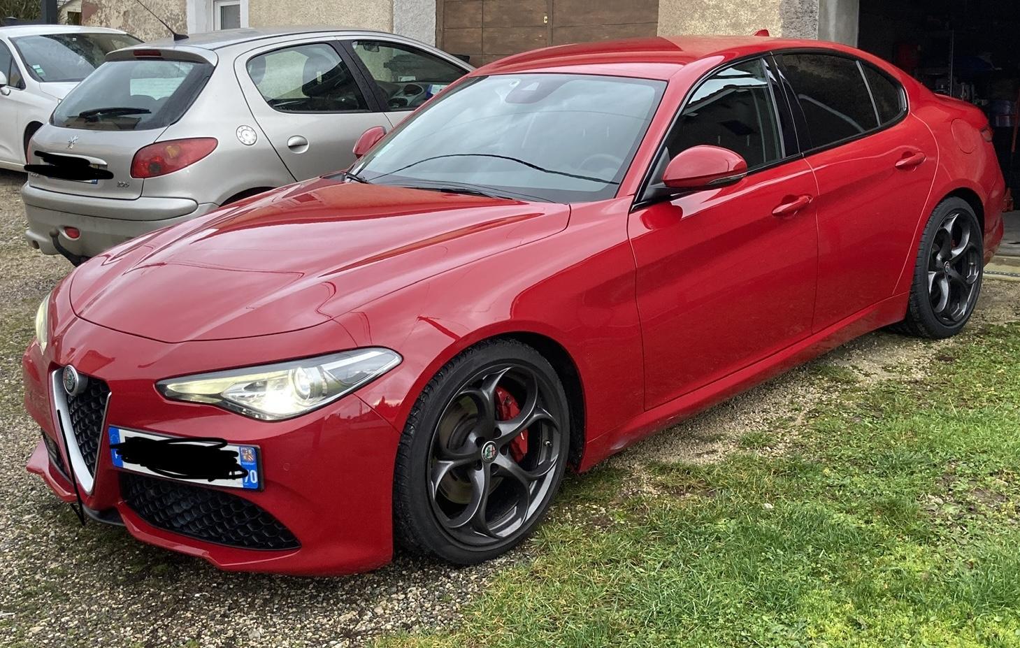

  16. Bonjour à tous, Je me prénomme Elie 34ans, alfiste depuis peu. Il faut dire que j’habite une région entourée de véhicule avec une bête à crinière sur la calandre…. J’ai craqué pour une belle giulia rouge en finition sport il y a peu. Il faut dire elle me faisait de l œil depuis un moment déjà!
