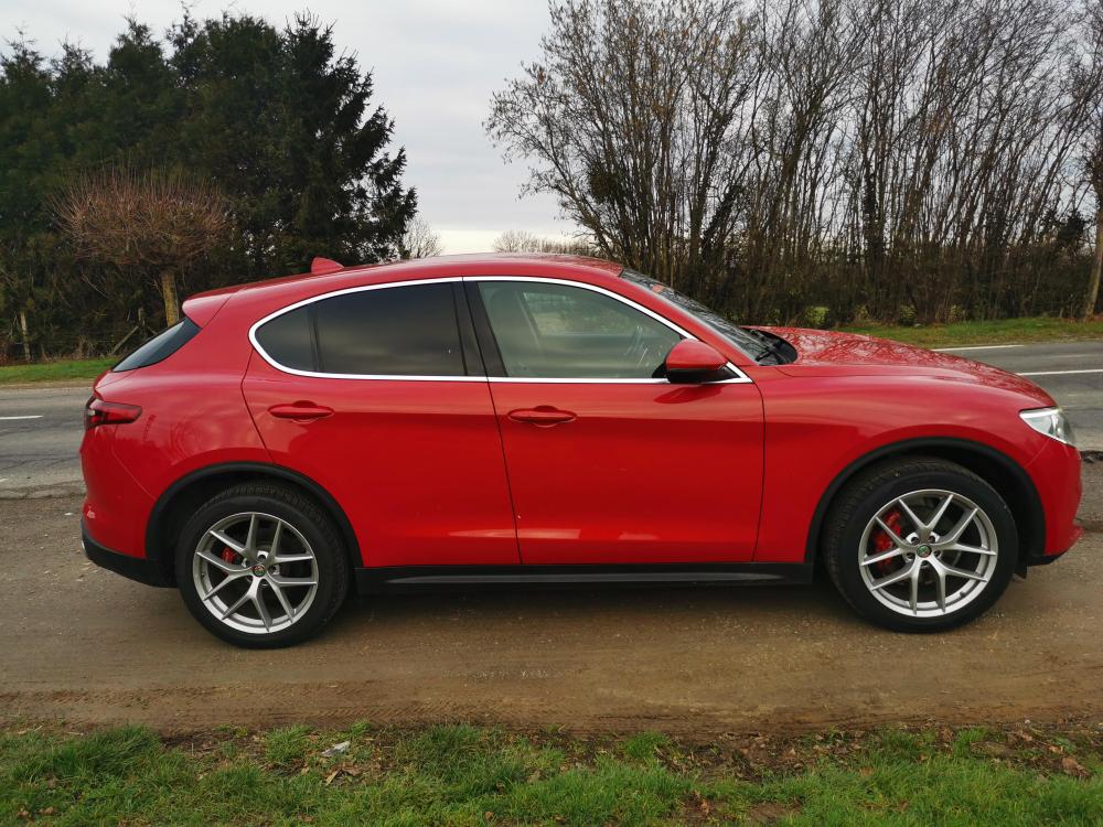

Bonjour à tous ! Je viens rejoindre ce forum maintenant que je suis l'heureux propriétaire d'un Stelvio 2.0 turbo 280ch q4 first edition rouge "competizione". Merci d'avance pour votre accueil qui sera, j'en suis sûr, très chaleureux. Au plaisir de vous lire. ✌️
