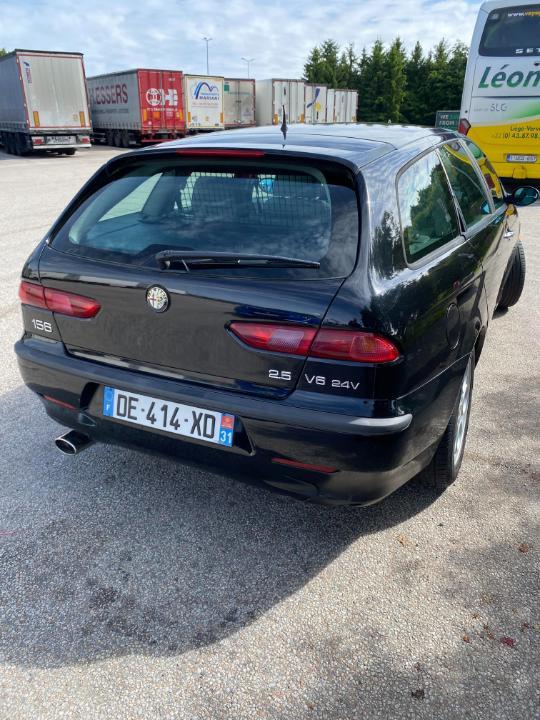

  3. Hello une SW 2.5 24V . noir

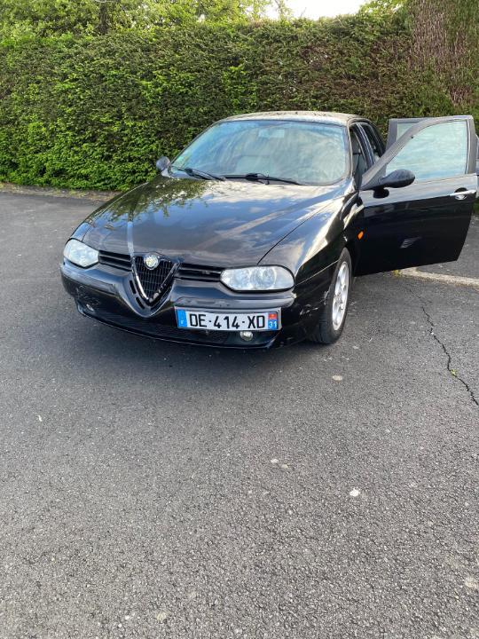

  6. Bonjour Merci à toi résolu samedi apres midi 🙂 Un ami est venu avec une valise qu'il utilise dans son garage : erreur P1314 = Acceleration verticale / route dégradée 🙄 Bizarre . puis en inspectant longuement sous le capot on s'aperçoit que le support du calculateur n'est maintenu que par 2 ecrous sur 4 et encore de mieux complètement desserrés ! Je rajoute deux ecrous , resserre tout Un petit tour le temps que le moteur chauffe bien puis pied dedans et .. Miracle ! Plus de coupure plus de voyant . A confirmer demain mais je crois que c'est bon , je suis trop content . je sais enfin comment chante un busso et c'est incroyable 🥰

  9. Hello merci de prendre la peine de répondre 2 secs c'est long . peut etre 1 sec max . donc le moteur coupe , compte tour a zero , puis ca reprend . Les bougies en effet je vais les changer mais je ne vois pas qu'elles déconnent toutes en même temps ? Ce qui est bizarre c'est qu'aucun voyant ne s'allume
  10. Hello J'ai fraichement acquis une 156 v6 (2001 - 189Mks ) j'ai quasi pas roulé ( ou pas plus de 2500 trs /mns) jusqu'au changement de courroie de distribution Chose faite ( mon pote s'est arraché les cheveux quand meme ). Il teste , elle prend ses tours , ronronne au ralenti tout va bien ce matin a mon tour de faire un test sur route et patatras : vers 4000 trs/mns le moteur coupe pendant 1-2 secondes , puis reprend normalement . Aucun voyant ne s'allume . Que doit il verifier ? bougies , bobine ? prise d'air ? Le calculateur avait été réparé avant mon achat donc j'exclue cette piste Merci pour vos lumières PS : j'étais si pressé d'essayer que je suis parti avec le voyant de carbu allumé ... Une piste ?

  12. Donc je suis rentré par la route ( Aurillac -> Nord 77 ) samedi dernier : 620 kms . J'ai serré les fesses et jamais dépassé 2600 trs/mns + des prières pour que la courroie de distribution ne lache pas .. cela a été très looooong mais elle n'a pas flanché. très courageuse 🥰 la belle A 2600trs/mns autant dire que je ne connais pas encore la musique du Busso , par contre le ralenti avec la demi ligne inox Ragazzon je sais 🙂
