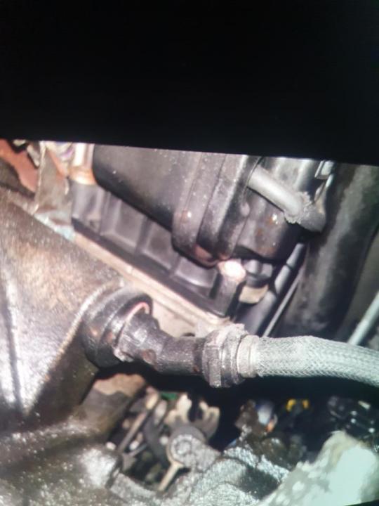

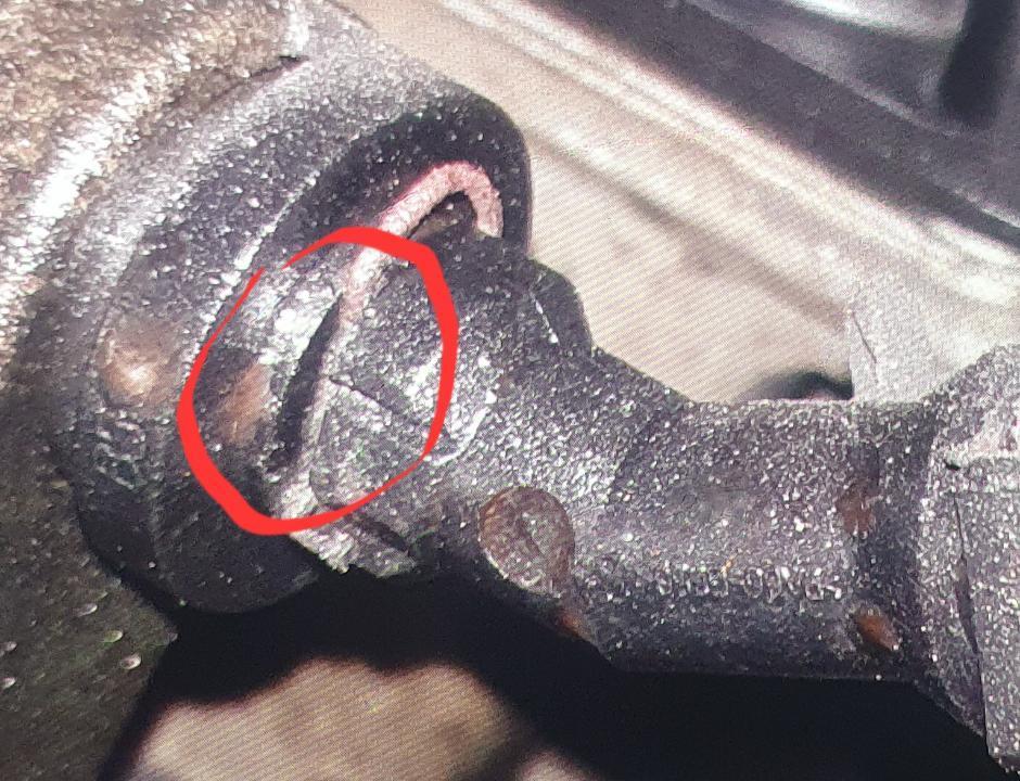

    bonjour, Je voulais vous faire un retour sur mon problème.... Il s'avère que c'est la durite de turbo qui était percée... Du coup, un peu d'huile a aspergé les pièces montrées en photos J'ai effectué le changement de la durite (40 euros) et le problème a été résolu. Le voyant moteur a disparu aussitot L'embrayage ou la boite n'avaient pas de problème et fonctionnent tres bien Je vous remercie de m'avoir aidé

  5. bonjour à tous, En voulant faire ma vidange, j'ai constaté que ma boite de vitesse était recouverte d'huile noire... J'ai l'impression que çà vient d'un capteur /sonde en haut de la boite de vitesse Sur la photo, il semblerait que le joint soit de travers et que la piece est dégrafée ... Sur la derniere photo, on voit bien la localisation de la fuite... Je vous remercie beaucoup de votre aide tres bonne journée Vincent

    je suis allé chez Alfa et ils ne connaissent pas cette piece... Ils pensent que ma fuite vient d'un joint spi de vilebrequin alors que je pense que ce capteur est parti de ce logement Est ce que cette piece se repositionne facilement ? J'ai en effet l'impression qu'il s'agit d'une connectique raccord à griffes (pousser et tourner)

    mais je me demande si çà ne fuit pas aussi sur cette pièce?

    je pense que çà fuit à cet endroit On voit le joint rose sorti de son logement Mais je ne sais pas quelle est cette piece (flexible des vapeurs d'huile?) ni comment la refixer... car je ne vois pas de filetage A moins qu'il s'agisse d'un raccord type pompier / col de cygne (pousser et tourner dans les crans
