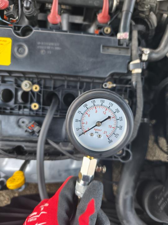

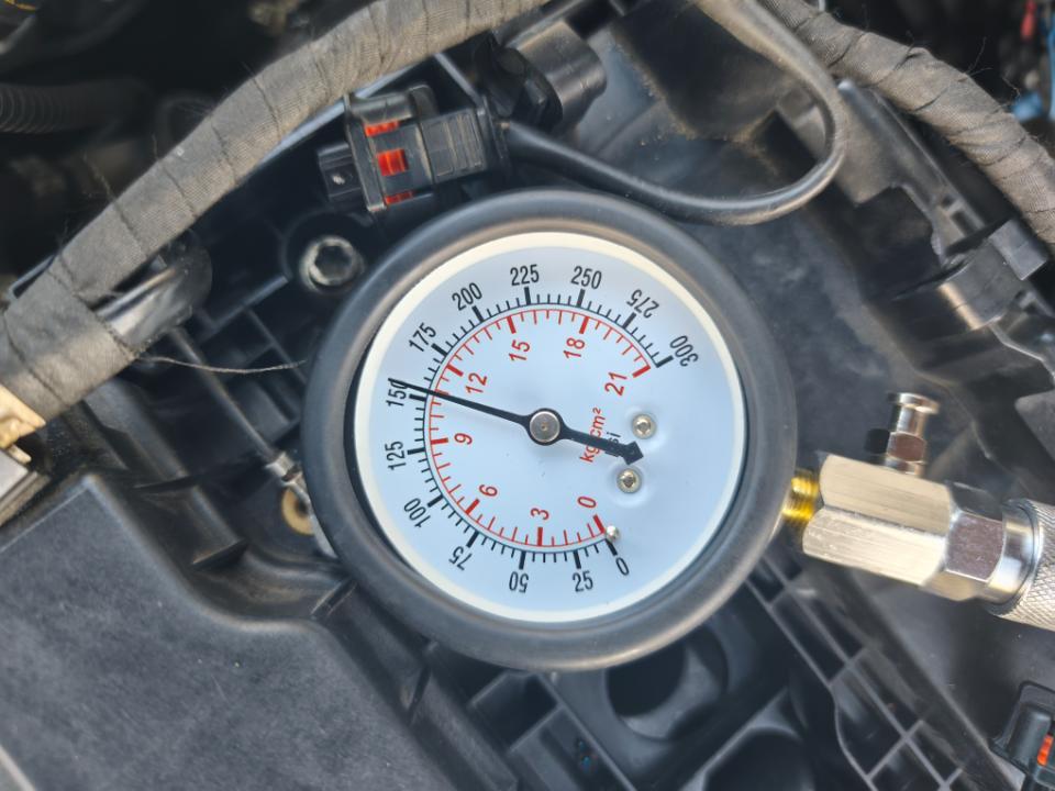

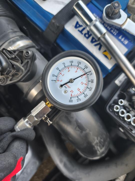

  3. Merci à vous deux j'ai reçu le testeur de compression hier après midi, et j'ai justement été vérifié après cela. J'ai 0 pression sur le cylindre 3 et les autres cylindre ont l'air d'être normaux.
