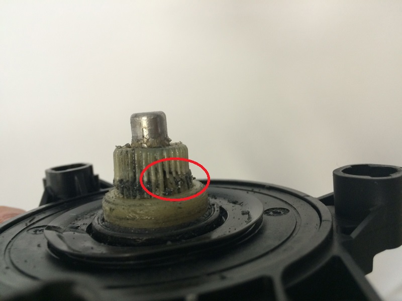

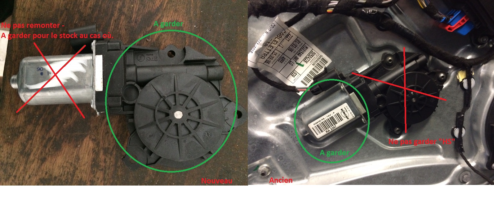

je me pose la question si en prenant directement un moteur d'AR-G sa aurai pu ce monter directement sans faire le mélange des deux moteur ....

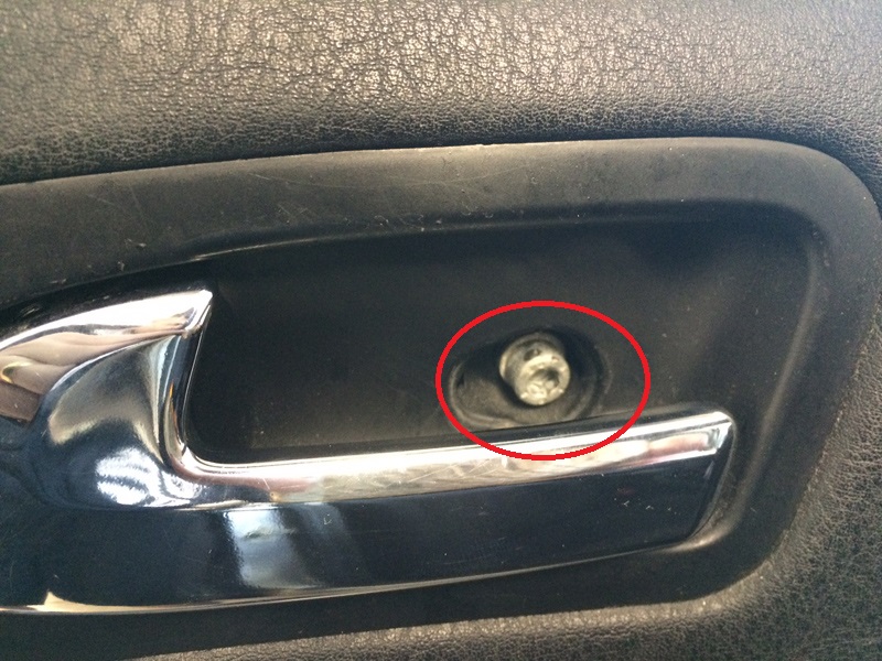

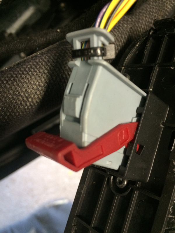

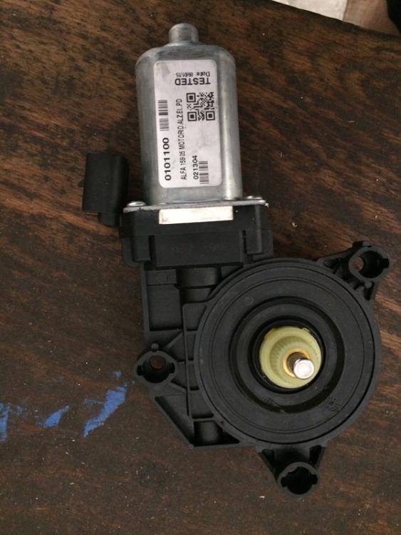

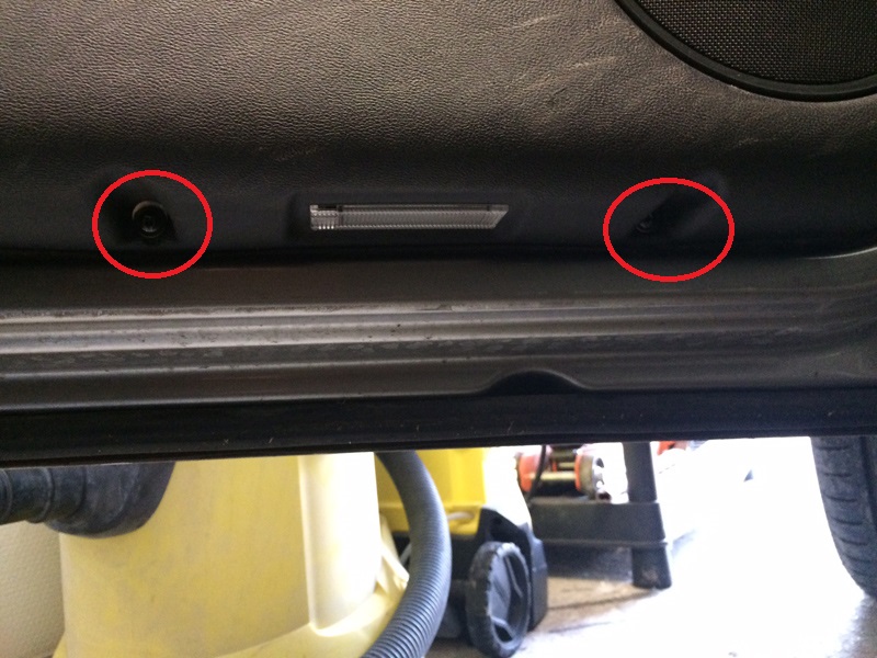

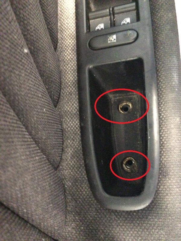

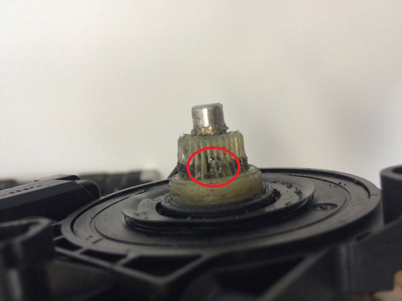

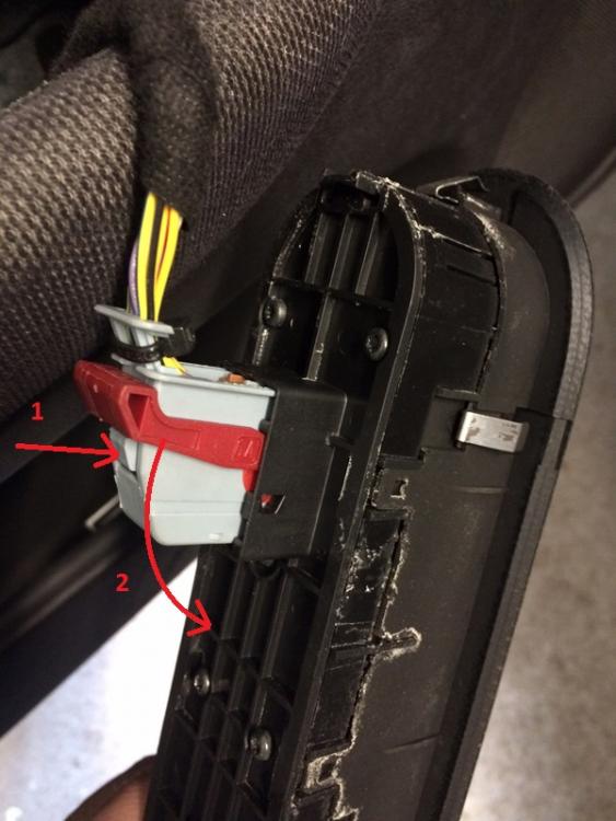

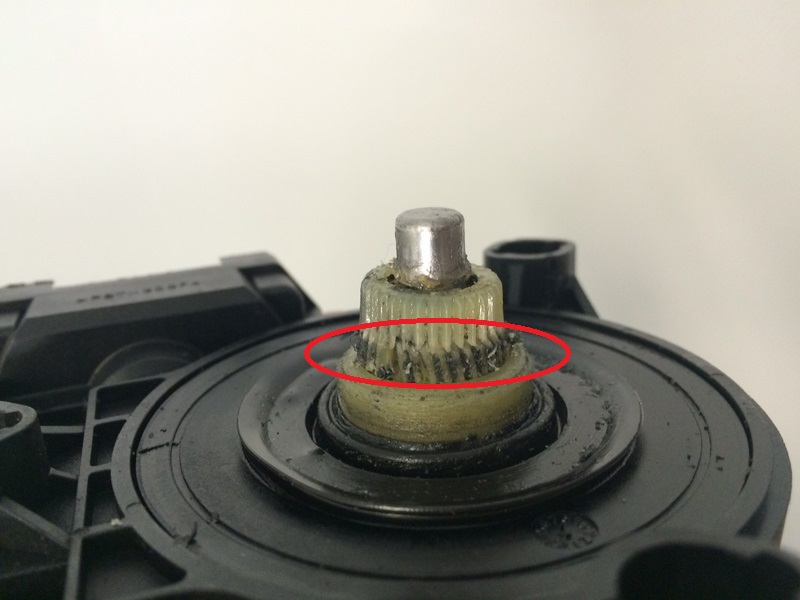

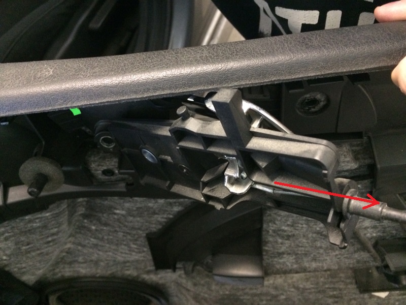

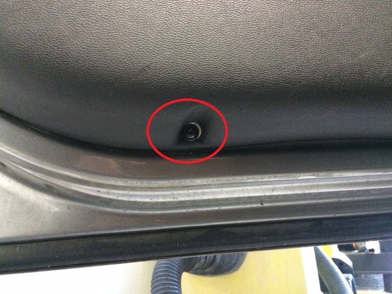

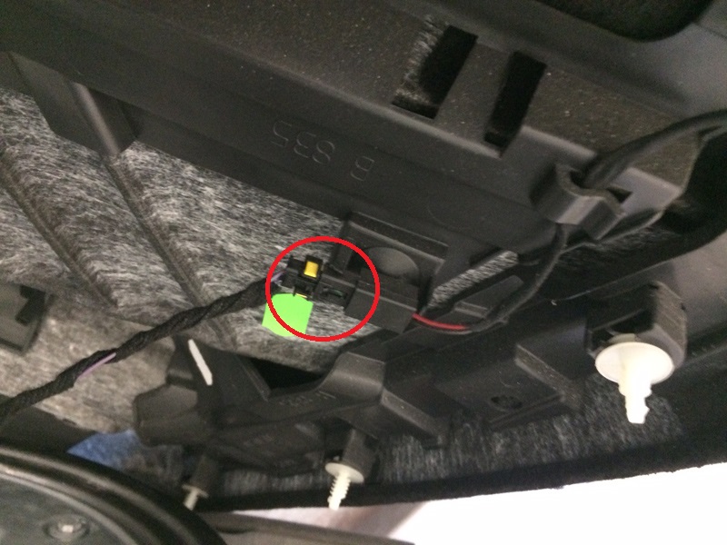

Aller un petit tuto. Je dirais qu'il faut environ 30mins pour le démontage et remontage. Le moteur AR-D neuf reçu de chez Oscaro pour le remplacement de celui de l'AV-G. C'est parti pour le démontage du panneau de porte. Deux vis au fond de la commande des vitres électriques. (BTR) 1 vis au niveau de la gâchette d'ouverture de la portière. (BTR) 3 vis en bas du panneau de porte (Cruciforme) Déboiter la commande des vitres électriques, ce qui donne accès à 2 vis. (BTR) On aperçois le moteur électrique. Déconnecter le faisceau de la commande des vitres électriques. Il reste plus qu'a tirer le panneau de porte vers vous. Attention ne pas y aller comme un bourrin a tirer, car derrière il reste encore deux petits faisceaux a déconnecter derrière le panneau.. Déboiter la gâchette d'ouverture de la portière (Pas de manip particulière, normalement sa viens tout seul) Les deux faisceaux a déconnecter, l'un au haut de panneau (1er photo) et l'autre en bas de panneau (2iéme photo) Démontage du moteur : déconnecter le faisceau de commande, ensuite les 3 vis (Torx), puis tirer le moteur vers vous. Là ont vois bien le pignon qui est HS. Voici en photo la manip qu'il faut faire entre l'ancien et le nouveau moteur. Désaccouplement du moteur neuf via les 4 vis (Cruciforme). Une fois les 4 vis retirées, ne pas hésiter à tirer sur le moteur pour le déboîter. Faire la même opération sur l'ancien moteur. Une fois déboité: la parti en rouge : en profiter pour remettre de la graisse au remontage La graisse que j'ai utilisé Pour le remontage procéder aux opérations inverses.
Salut J'ai enfin pu monter le nouveau moteur. L'opération c'est passé, nickel ! j'ai juste fait une mauvaise manip au remontage : une des 3 agrafes des 3 vis de maintien de la carcasse plastique de pignonerie est tombé dans la doublure de la portière .... donc sa tiens avec 2 vis au lieu de 3 ... Sinon tout est fonctionnelle, dans le bon sens, le mode confort est toujours présent.
ok merci de l'info. Ce qui parait logique. Donc du coup tout les sites ce plante quand ils fonds la distinction "avec" ou "sans" "confort" quand ils vendent les moteurs ? (j'avais trouvé qu'un seul site avec la dénomination "avec confort" pour un moteur)
Moteur commandé ! J'espère que ça va être bon ! Je vous tiendrais au jus du résultat.
Merci de ton retour. Y a plus qu'à !
Salut J'ai exactement le même problème que toi, le lève vitre avant GAUCHE HS => roue dentée nase. Donc au final, tout est ok sur ton auto ? Toujours la fonction "confort" sur la portière avant-gauche ? Tu as acheté ton "arrière droit" chez oscaro ? (c'est là que je l'ai trouvé le moins chère) Pour bien comprendre : - Tu as récupéré la parti mécanique (roue denté, voir même la coque ?) de l'ensemble AR-D, pour y monter dessus que la parti moteur électrique de l'ensemble AV-G qui était HS ? En tout les cas tu vas m'enlever une sacrée épine du pied. Merci d'avance.
