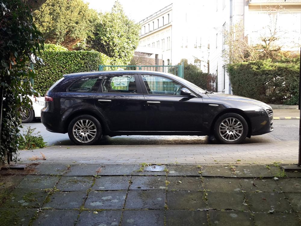

  20. salut a tous alfiste, il y a 2 mois j'ai fais le grand saut de la 145 1.8 ts a une 159 sportiva, moins vivante certes mais que confortable l 20160406_184312 (1).jpg la voici : de 2009, 127.000 kms, rachats de leasing carnet d'entretient a jour. ce lundi en revenant du boulot ( 15 kms) , temps de chauffe respecter, un cognement niveau moteur style bi-masse hs ( d'après des vidéos vue ), a 500 m de chez moi plus de turbo.....pas de fumée mais un sifflement présent. elle n'a pas bouger jusqu'à aujourd'hui quand la dépanneuse est venue la chercher pour la conduire au garage et la elle ne démarre plus..... ma questions : quelle serrait les causes probable ? mon inquiétude : Jai acheter le véhicule 5000 euros sans garantie, elle a le ct vierge passer par moi même. après avoir pris contacte avec le vendeur il me dit que le véhicule a été vendu pour marchant donc tous les frais a ma charge., ce qui n'est pas mon cas je suis employer et même si cela est mentionné sur la facture c'est illégal venant d'un professionnel. (on essaye tous d'avoir un rabais lors d'un achat). voila je me tourne vers vos regards éclairé concernant nos belles. d'avance merci, mathieu
