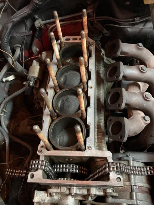

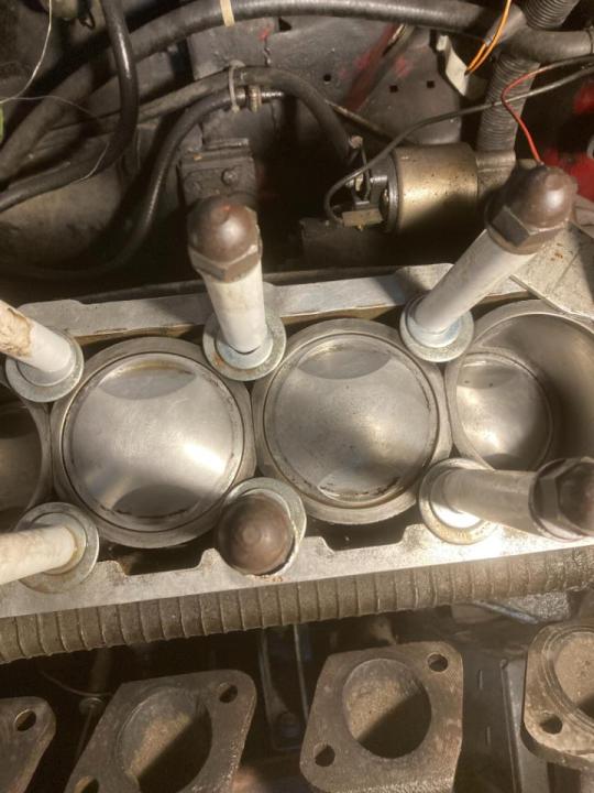

ce WE ce fût pour le décalaminage des pistons ... avec les pouces plein d'ampoule... 🥴 La couche de calamine est épaisse !! -

Et enfin sécurisation des chemises avant d'engager le décrassage des pistons (avec chute de tringle à rideau 🙂 ) Rappel d'une évidence ... ne JAMAIS rien jeter -

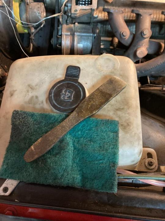

Merci pour vos encouragements La suite ce WE: Un bombe de spray, de la paille de fer, des tampons jex ... et plein d'ampoules plus tard ... -

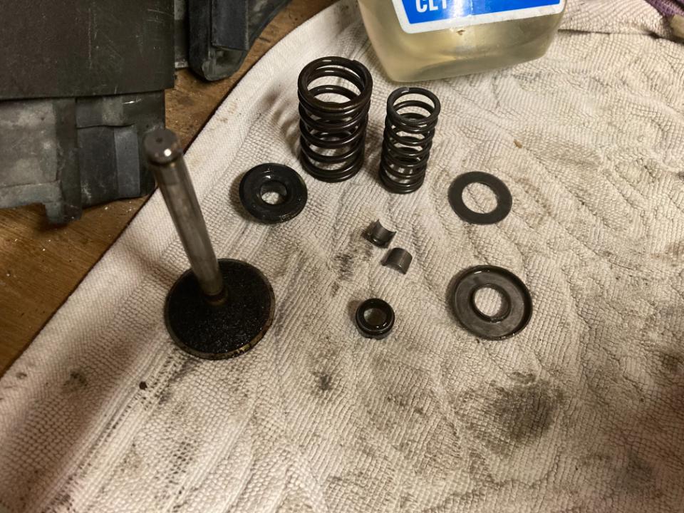

Place au décalaminage des soupapes ... il y avait épais ! Trempe 24h minimum dans du gazole. Recup chute durite ... papier gros grain, WD 40, paille de fer pour finition ... ~1h par cylindre Next step, nettoyage plan de joint avant d'envoyer la culasse en nettoyage, contrôle, épreuve et rectif' si nécessaire -

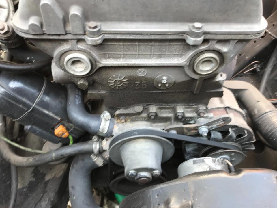

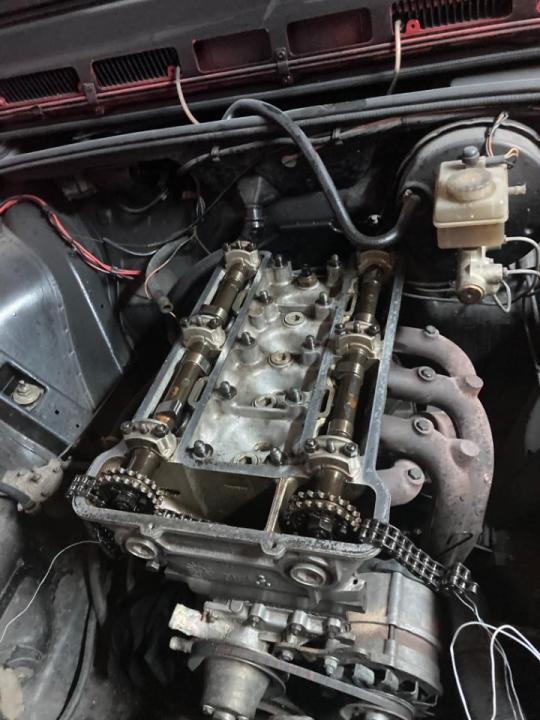

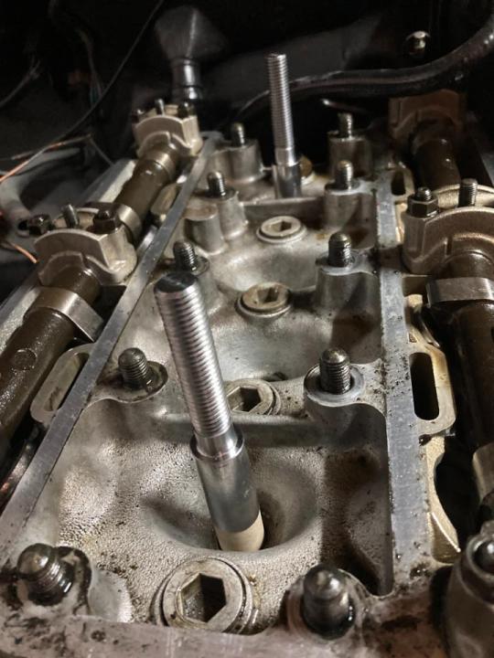

on la remet sur l'établi ... depuis quelques temps, je voyais une fuite d'huile au niveau du joint de culasse, en face AV et à l'AR coté échappement ... et le liquide de refroidissement devenait saumâtre ... sans que les performances s'en ressentent. Suspicion de joint de culasse à remplacer et tout particulièrement les joints toriques de remontée d'huile qui doivent être sec depuis 1982 !!! Alors .. GO !! -
