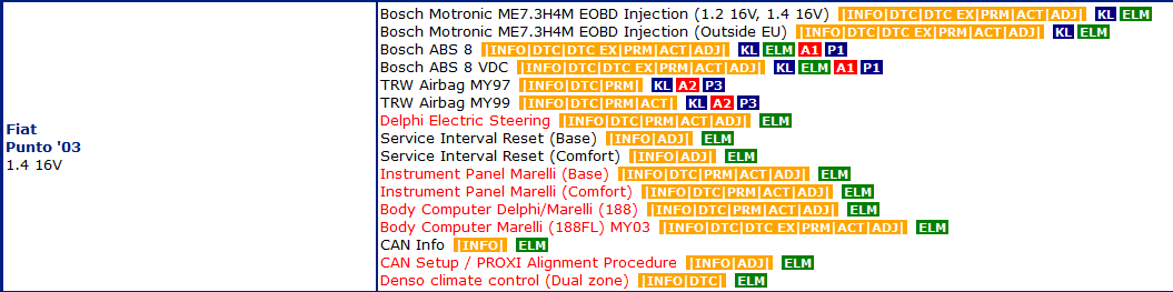

  1. Bonjour, suite à de multiple discutions sur quoi et où acheter pour Multiecuscan, voici un sujet avec toutes les infos. En premier il vous faut le logiciel Multiecuscan. Vous pouvez le télécharger ici : https://www.multiecuscan.net/Default.aspx Je vous conseil de l'acheter ici : https://www.multiecuscan.net/RegisterPD.aspx Vous pouvez également trouver des crack mais pour 50€ c'est vraiment pas cher et ça les vaut vraiment. Ensuite il vous faut une interface OBD2, suivent votre véhicule il vous faudra une interface différente. Pour savoir laquelle il vous faut, trouvez votre véhicule ici : https://www.multiecuscan.net/SupportedVehiclesList.aspx Par exemple une Fiat Punto '03 1.4 16v : Sur chaque ligne vous avez un calculateur de votre véhicule avec l'interface qu'il vous faut. Si le non du calculateur est en rouge il vous faut la licence ! Si il y a il vous faut une interface KKL Vagcom. Si il y a il vous faut une interface ELM 327. Si il y a , , , , ou il vous faut un adaptateur en plus de votre interface. Donc sur certain véhicule (comme fiat punto) il vous faut 2 interfaces différente pour accéder à tous les calculateur du véhicule. Voici quelque liens de confiance où vous pouvez trouver les interfaces : ELM 327 ; https://boutique.elm327.fr/accueil/1-interface-elm327-usb.html https://www.obdauto.fr/interface-diagnostic-special-fiat-interface-usb-pour-pc-compatible-multiecuscan-alfaobd-c2x24887519 KKL Vagcom ; Lien à venir Adaptateurs ; https://fr.aliexpress.com/item/1005002003029406.html Petit guide pour MultiScanEcu avec la liste des codes défaut : multiecuscan-04-2016.pdf Si vous avez d'autre lien n’hésitez pas à les poster, que je les rajouter.
