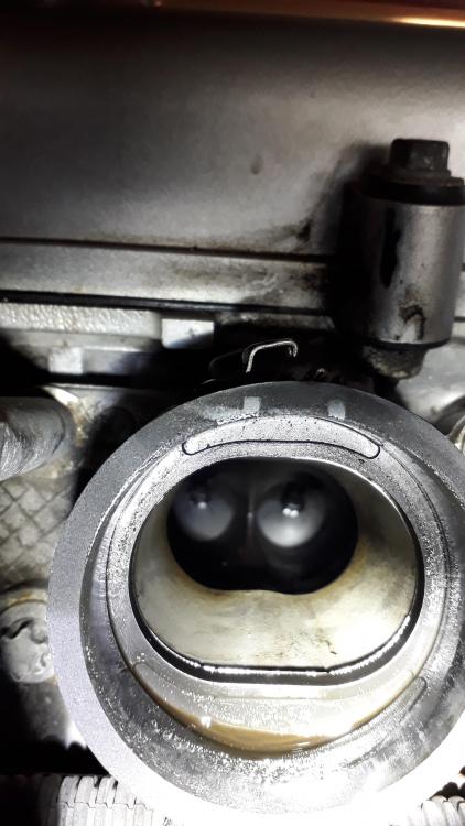

Bonjour tout le monde... Ça y est je cumul les problème avec la 159... Pour faire simple la 159 à un soucis de ralentit à chaud... Suite à des calage intempestif avec impossibilité de redémarrer à chaud j ai changé capteur ACC et capteur de phase... problème réglé pour le moment... Mais j ai toujours un problème de ralentit à chaud... a froid le starter mets le moteur à 1100t de mémoire et ras... lorsque le starter s arrête, le moteur fait des sursauts aléatoire... un peu comme une vieille américaine 😁 Pour cela j ai changé les bougies Les bobines on 50000km env Recherché une fuite sur l admission RAS L aiguille de compte tour ne bouge pas.. Mais il y a 2 choses... J ai une fuite d échappement au niveau de la tresse (Après les lambda donc je ne pense pas que ce soit ça?) Et j ai mes soupapes d admission bizarrement positionnées (la j y connais rien... cf photo dans l ordre des cylindres..) Toutes les soupapes sont fermées sauf sur le cylindre 2... 2.2jts 198000km Ps, problème existant aussi bien à l e85 qu au sp98😉 Bravo d avoir lu jusque là 👏 20181129_103501.mp4 20181129_104141.mp4

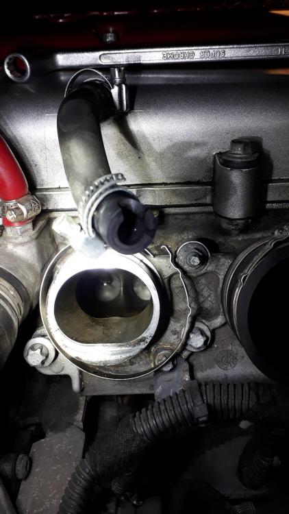

Alors voilà ! Vous avez sans doute remarqué, sur le conduit d'admission d'air, entre le débitmètre et le boitier papillon, une petite durite qui relie le conduit au bloc moteur. Il s'agit du reniflard des vapeurs d'huile. Pour respecter les normes pollution, les constructeurs ont fais en sorte que ces vapeurs soit envoyées dans le circuit d'admission d'air. (un peu comme les vannes EGR sur les turbos diesel ) Bonne idée !! Sauf que cela encrasse le boitier papillon ! Et pas qu'un peu! Et cela influ sur la stabilité du ralenti ! D'ou l'idée de ce tuto, pour expliquer comment nettoyer tout ça. Une petite vue d'ensemble: le boitier papillon est en bout du conduit d'admission. (moi j'ai déconnecté la petite durite du conduit, et j'y ai mis un petit filtre reniflard) Il faut commencer par démonter le conduit, il y a 2 colliers a défaire: Celui au boitier papillon: Et celui près du débitmètre: (celui que vous voulez, ça reviens au meme) avec un tourne vis plat, vous le débloquez facilement. On vois enfin l'intérieur de ce boitier papillon: (je nettoi le mien souvent, plus filtre reniflard: mon encrassement est minime) Avec un chiffon, et ses doigts, on nettoie bien l'intérieur (le plus au fond que vous pouvez), et sutout le papillon et ses bordures ! Pour le faire pivoter facilement, il suffit de jouer sur la commande a gauche (l'arrivée du cable d'accélérateur) Voyez le résultat: (n'oublier pas que le mien est fais souvent! donc imaginé quand c'est jamais fait !!) Et hop ! Ca brille ! C'est tout propre ! Il n'y a plus qu'a remonté le conduit avec ses colliers ! Pour le collier au niveau du débitmètre, je vous conseille d'utiliser une pince pour le vérrrouiller! sinon c'est la misère avec les doigts! Je vous conseille de le faire régulièrement. Ou sinon, vous pouvez opter pour ma solution un petit filtre reniflard: Puis il suffit de boucher au niveau du conduit: ( moi j'ai fais ça avec les moyens du bords , mais c'est efficace quand meme !) Et voilà! C'est aussi simple que ça ! Durée de l'intervention: moin de 30 min. Si vous avez des questions, ou des commentaires, n'hésitez pas!
