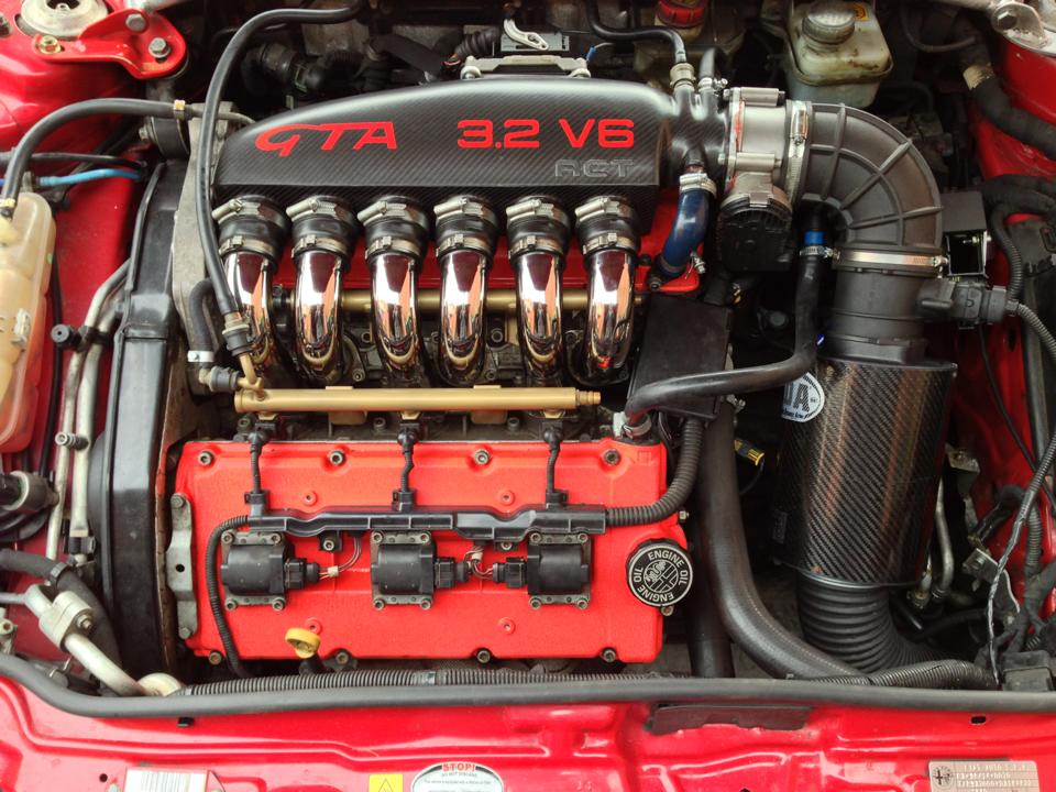

freelancer.55 Posté(e) le 13 Mars 2015 Auteur Signaler Posté(e) le 13 Mars 2015 Pour les amortisseurs, je pars sur du XYZ. j'ai eu de très bons retours dessus et c'est surtout bien moins cher que KW V3. Pour la boîte à air,je garde pour l'instant ma BMC carbone.voilà à quoi ça ressemblera. l'étude du boîte à air gros volume est au programme ... http://www.alfaromeo-online.com/forum/uploads/monthly_02_2015/post-543-0-67275500-1424764418.jpg
Viké Piké Posté(e) le 13 Mars 2015 Signaler Posté(e) le 13 Mars 2015 Ca va Aaaaaaaaaspirer ! ... Joli boulot en tout cas pour le moment. J'ai hâte de voir l'installation complète dans le coffre et l'adaptation de la boite dynamique !
