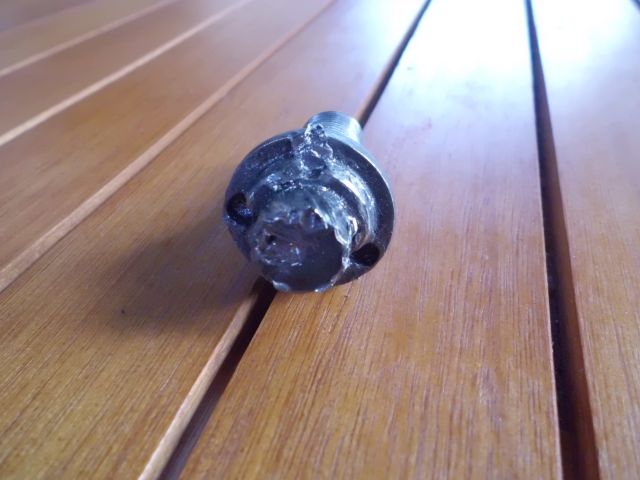

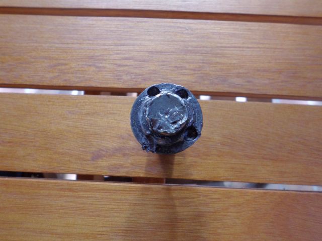

tof69 Posté(e) le 16 Août 2012 Signaler Posté(e) le 16 Août 2012 ca y est ce satané goujon anti-vol est enlevé ! j'ai trouver un garage spécialiste du pneu ( recommander par dany ) qui a pu l'enlever grace a des douilles speciales , voila la gueule du goujon apres le massacre ! j'ai vite balancer ces merdes a la poubelles !

tof69 Posté(e) le 16 Août 2012 Signaler Posté(e) le 16 Août 2012 leju >> la jante a un peu morflé autour du goujon mais c'est moi qui l'ait abimée en essayant ... mais bon mais bon ca va c'est pas trop méchant , d'ailleurs si quelqu'un sait comment atténué ces petits bobo je suis preneur ! dim > oui ca ressemble a du peugeot en effet , le gars qui me les a enlever m'a dit la meme chose . limp >> c'est ce que j'ai fait mais ca n'a pas marcher !
