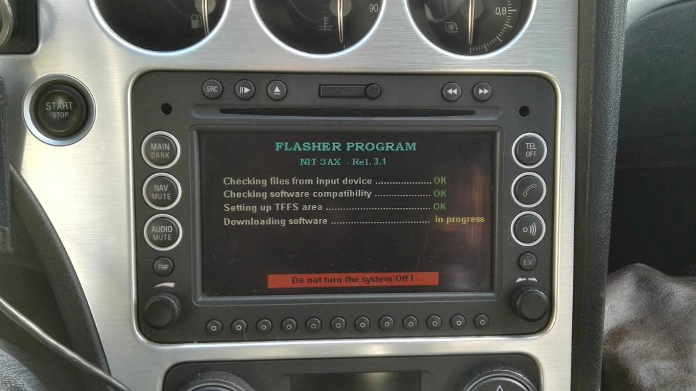

Alfa03 Posté(e) le 12 Avril 2016 Signaler Posté(e) le 12 Avril 2016 Bonjour :) Je viens de faire l'acquisition d'une Alfa brera année 2006 dotée du navigateur GPS, j'ai donc voulu le mettre a jour mais je crois que j'ai fait une grosse boulette.... Le lien pour la mise a jour du firmware n’étant plus valide, j'ai recherché par moi-même et j'en ai trouvé un.... v12.3, normalement le même que celui proposé ici (le fichier iso que j'ai trouvé "pèse" 6.77Mo). J'ai fait un premier essai sans succès, j'avais surement mal gravé l'image, j'ai utilisé ensuite le logiciel alcohol120% pour graver l'image. J'ai donc ressayé, clef enclenchée, j'ai mis le cd, j'ai eut le fameux "cd error", j'ai relancé et là ça a commencé mais cela n'a jamais abouti... Je vous met 4 images: 1) le modèle de GPS que j'ai. 2) La première étape du flashage qui a l'air normale 3) L'étape d’après qui ne se termine jamais... 4) Le GPS qui s’éteint... suite a ça, le GPS refait une seconde tentative, tout seul mais s’arrête plus tôt, des le début de la 1 ère étape. Je me retrouve donc avec un GPS totalement bloqué, noir qui ne fonctionne plus, ni radio ni rien et bien sur, cerise sur le gâteau, le CD reste bloqué dedans, j'ai bien essayé de maintenir plusieurs boutons + de 10 seconde pour tenter une éjection forcée mais ça n'a pas l'air de fonctionner... Bref, je vais résumer en un mot: HELP !! ^^ Merci a ceux qui aurons le courage de me lire :)
Antinomique-159 Posté(e) le 12 Avril 2016 Signaler Posté(e) le 12 Avril 2016 Regarde la marche à suivre Fichier.pdf
Alfa03 Posté(e) le 12 Avril 2016 Signaler Posté(e) le 12 Avril 2016 (modifié) Merci antinomique de te pencher sur mon probleme mais je ne peux pas telecharger avec les liens que tu me donnes, ils sont "morts" on me demande un nom d'utilisateur et un mdp... Edit: j'ai rien dit, ca dl J'ai tout téléchargé, je reprends à zéro demain avec les instructions au complet (j'avais pas du tout compris la séquence 3 4 5 6 9...). Merci encore, je viendrais donner des nouvelles ici :) Modifié le 12 Avril 2016 par Alfa03
Alfa03 Posté(e) le 13 Avril 2016 Signaler Posté(e) le 13 Avril 2016 Voila, c'est fait, cela a marché comme sur des roulettes ! Forcément avec les instructions au complet, ça aide :) Merci encore de ton aide ! il me reste plus qu'a trouver les cartos les plus récentes mais ça devrait pas poser de problèmes, ciao et bonne route a tous :)
