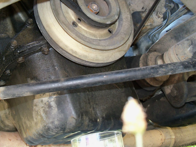

Invité Kangourou24 Posté(e) le 26 Août 2012 Signaler Posté(e) le 26 Août 2012 C'est bien une fuite de LDR j'ai mis un carton sous la voiture et sa pisse au niveau de la distribution. Je pense que la pompe à eau doit fuir. Demain je vais prendre rendez-vous avec le mécano mais du coup je suis bon pour une distribution complète.
Invité Kangourou24 Posté(e) le 26 Août 2012 Signaler Posté(e) le 26 Août 2012 Entre cette "grosse poulie" et le carter d'huile sa me rassure c'est pas le joint de cucu
Sylkill Posté(e) le 26 Août 2012 Signaler Posté(e) le 26 Août 2012 un peu chiant, mais pas grave mécaniquement. c'est mieux comme ça.
Papa_Marco Posté(e) le 26 Août 2012 Signaler Posté(e) le 26 Août 2012 (modifié) Effectivement, pompe à eau. En tous cas, la distri sera neuve et les joints.... Sur mon Voyager, le proprio à changer l'embrayage mais pas le joint de vilo et de contrepalque. Résultat, 60 000km plus tard et 1 embrayage tous gras. J'y met du nettoyant frein de temps en temps jusqu'au remplacement prévu en 2013. Pour 400€ le tout, c'est raisonnable (Kit embrayage + les joints.) Modifié le 26 Août 2012 par Papa_Marco
