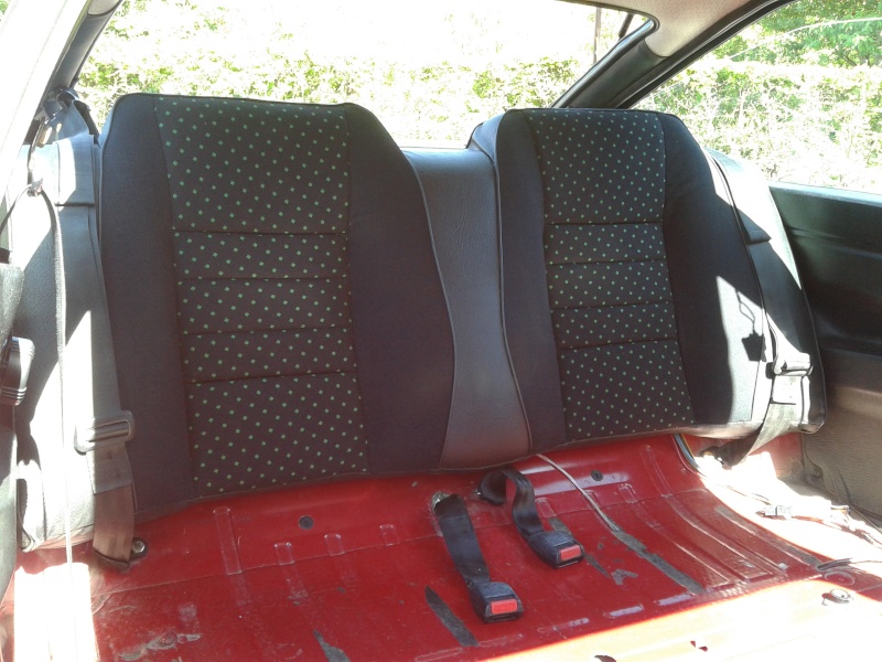

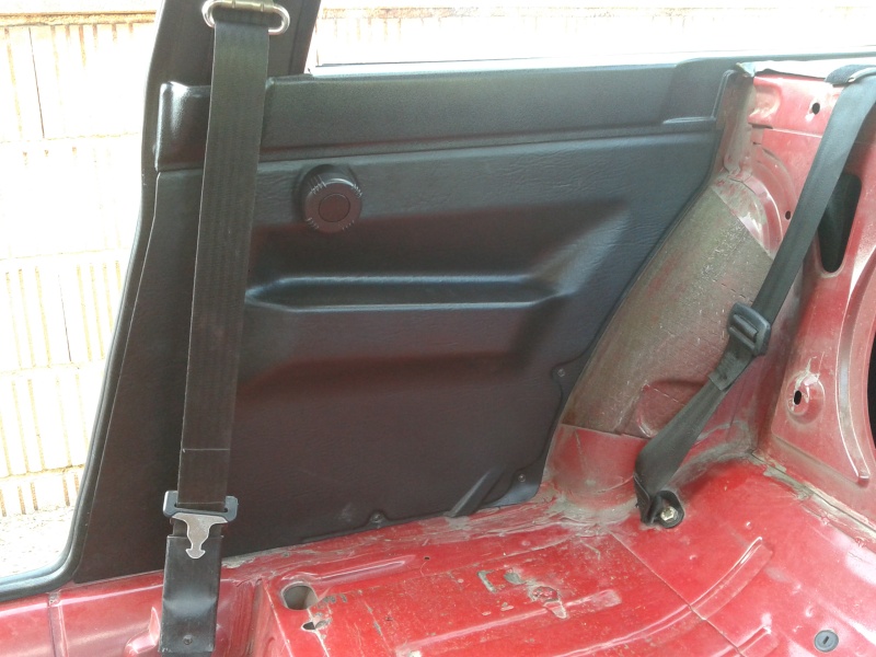

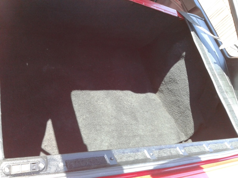

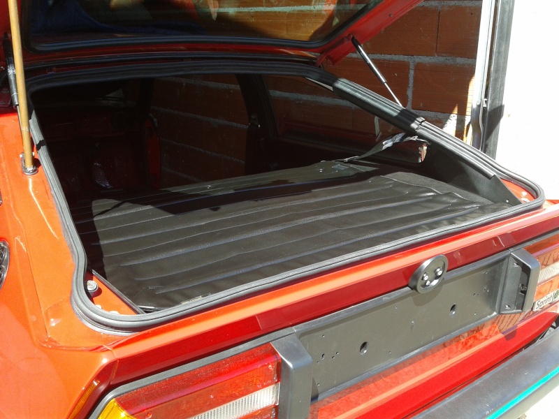

Alfajedi Posté(e) le 7 Août 2012 Auteur Signaler Posté(e) le 7 Août 2012 Pour aujourd'hui: Repose des moquettes du coffre après un gros coup d'aspi: Nettoyage à fond avant réfection et passage au Polytrol du cache-bagages: Mise en place des panneaux intérieurs à l'arrière, plus tard je mettrais un coup de vert sur le disque central de la molette du lève-vitre:

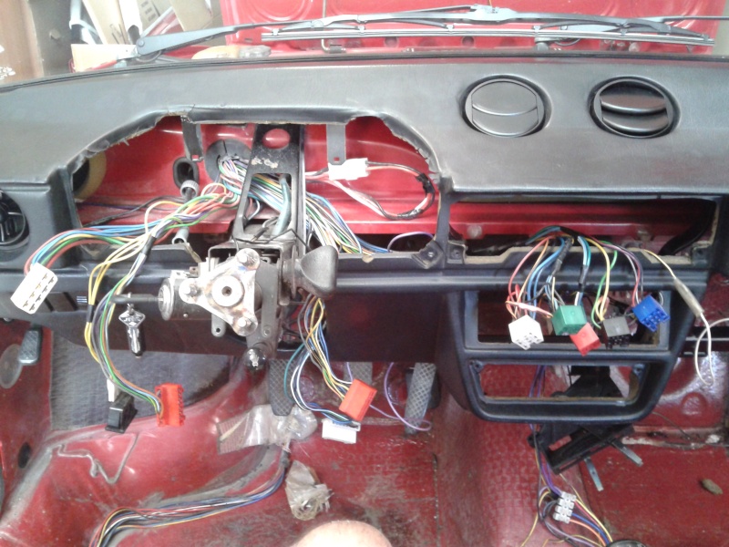

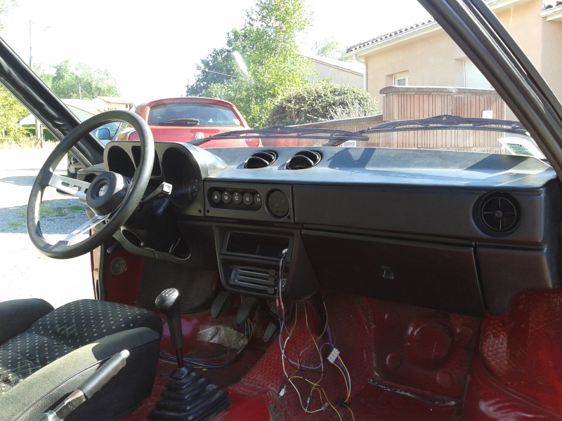

Alfajedi Posté(e) le 9 Août 2012 Auteur Signaler Posté(e) le 9 Août 2012 Bon le tableau de bord est remonté avec tous en place: interrupteurs, compteur, comodos. Et là plus de clignotants, j'ai essayé avec une autre centrale c'est pareil. Elle se met à grésiller, je n'ai aucun cligno à l'avant droit. Je sens que je vais finir par l'amener chez un électricien auto qui me réglera tout ça.
Alfajedi Posté(e) le 9 Août 2012 Auteur Signaler Posté(e) le 9 Août 2012 Alors j'inverse encore une fois les deux ampoules avant car ça clignotait rapidement comme si l'ampoule était grillée et ça marche nickel!! Par contre, j'ai le relais des phares qui était brûlant, j'ai mis un autre relais identique pour voir si ça chauffe encore. Et il faut encore que j'arrive à faire fonctionner le feu de brouillard arrière. Vive l'électricité italienne!!
Alfajedi Posté(e) le 9 Août 2012 Auteur Signaler Posté(e) le 9 Août 2012 (modifié) J'ai remis le relais qu'un copain avait enlevé samedi car il empéchait les deux feux de route de fonctionner et que sur sa 33 il n'y en a pas à cet emplacement. Et là, miracle tout remarche de A à Z, il n'y a que le dégivrage de la lunette arrière que je n'ai pas testé. Mais bon je ne devrais pas en avoir une grande utilité vu qu'il dort dans le garage. Va comprendre, Charles. Modifié le 9 Août 2012 par Alfajedi

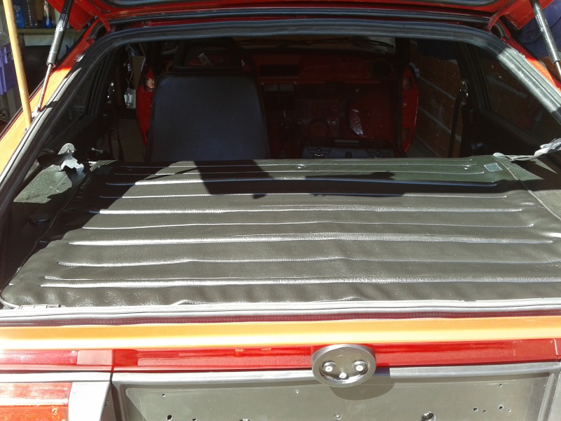

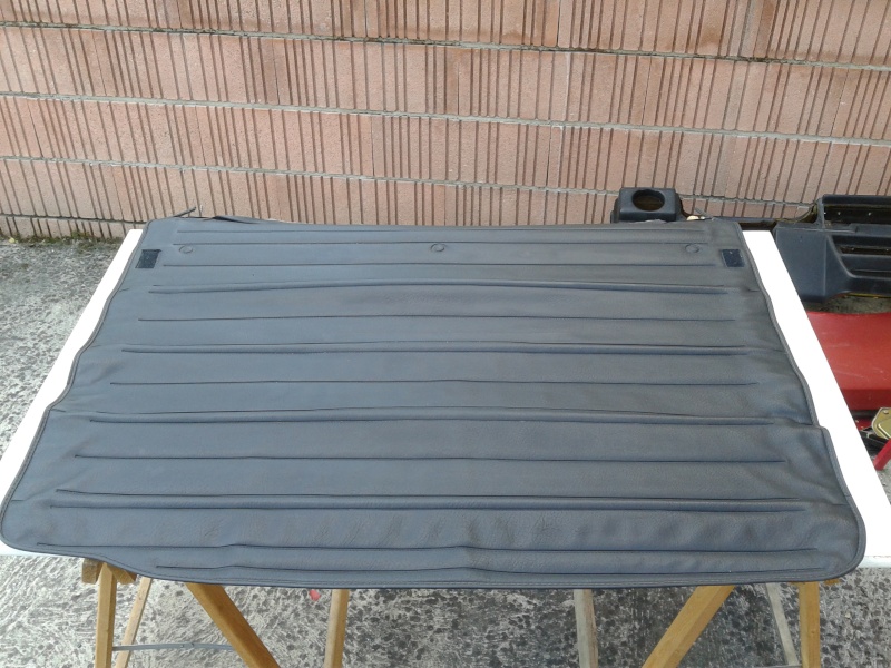

Alfajedi Posté(e) le 9 Août 2012 Auteur Signaler Posté(e) le 9 Août 2012 Petit récap de la journée d'hier: Remise en place du cache-bagage remis en état: Pose de l'assise de la banquette arrière:

LOOP Posté(e) le 9 Août 2012 Signaler Posté(e) le 9 Août 2012 Superbe, ça sent bon. Pour l'électricité des petits coups de bombe pour contact font souvent des miracles....
Alfajedi Posté(e) le 9 Août 2012 Auteur Signaler Posté(e) le 9 Août 2012 Un petit coup de papier-verre sur les cosse avant, ça fait du bien aussi. Surtout que tu te dis que tu es le premier à les débrancher depuis plus de 25 ans comme cela m'arrive souvent en ce moment.
Nofioul Posté(e) le 9 Août 2012 Signaler Posté(e) le 9 Août 2012 Idem. Sur Pénélope, bien des contacts électriques n'ont pas été touchés depuis 52 ans. Ce qui marche on y touche pas....

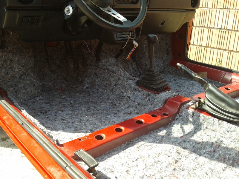

Alfajedi Posté(e) le 11 Août 2012 Auteur Signaler Posté(e) le 11 Août 2012 J'ai reçu la feutrine ce matin. Il me faut aller chercher le goudron et une bombe de néoprène la semaine prochaine. Mais je ne pourrais pas à priori l'installer avant dimanche prochain, j'ai plein de trucs de prévus cette semaine.
Alfajedi Posté(e) le 20 Août 2012 Auteur Signaler Posté(e) le 20 Août 2012 J'ai acheté la colle pour le sol du Sprint, reste plus qu'à découper la feutrine. Ça fait un moment que je n'ai pas bossé dessus, il va falloir que je m'y remette sérieusement si je veux pouvoir l'amener au CT avant fin septembre.

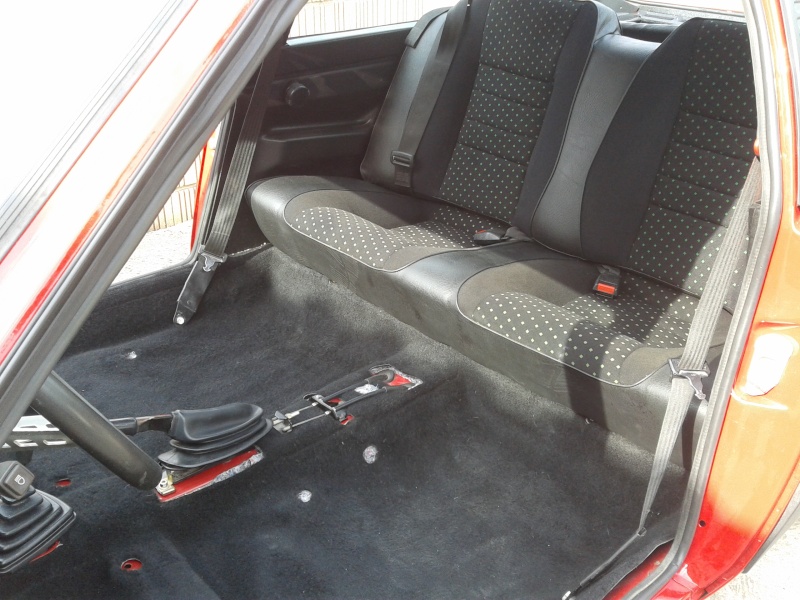

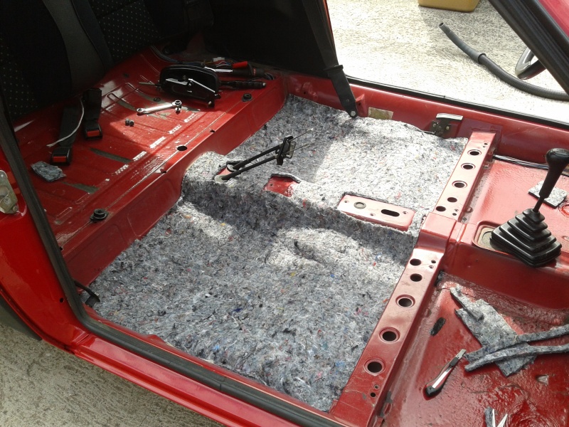

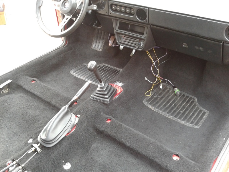

Alfajedi Posté(e) le 24 Août 2012 Auteur Signaler Posté(e) le 24 Août 2012 Ca y est je m'y suis remis pour de bon, ça faisait un moment que je n'y avais pas touché. Alors feutrine posée à l'arrière: Feutrine posée à l'avant: Moquette et assise de la banquette en place:

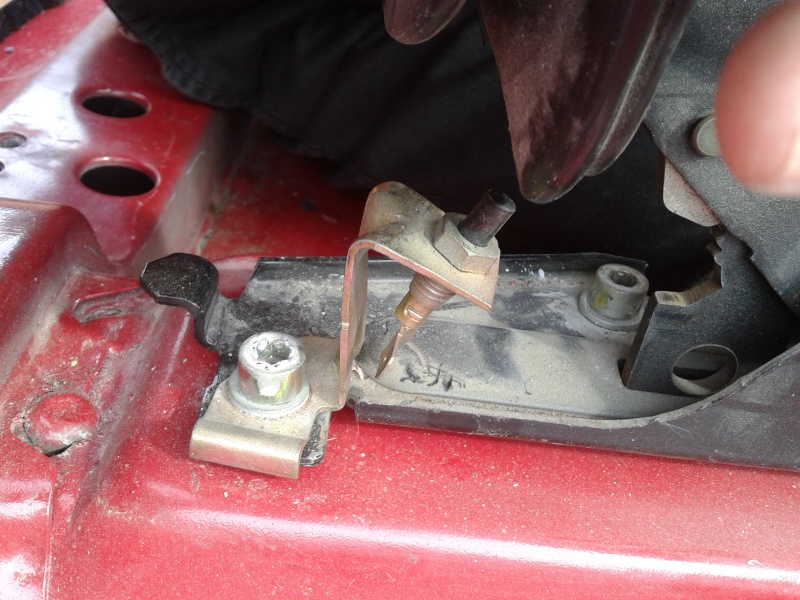

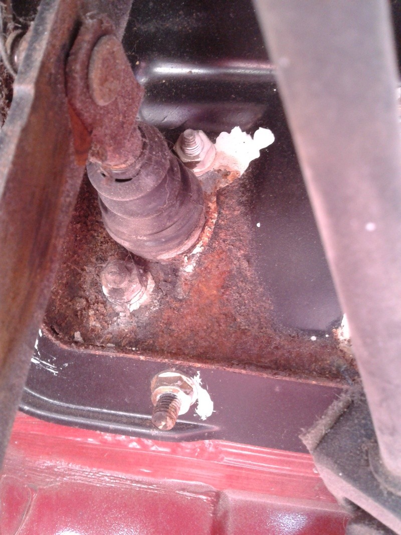

Alfajedi Posté(e) le 24 Août 2012 Auteur Signaler Posté(e) le 24 Août 2012 Sinon j'ai de la rouille au niveau de la pédale d'embrayage, j'ai gratté au max et passé du Frameto. Mais ça ne me plait pas. Et sinon, le fil que je vais brancher sur cette cosse sous le frein à main, je le branche où de l'autre côté? Si quelqu'un le sait, ça m'éviterait de me prendre la tête avec le schéma électrique de la RTA?

patrickp41 Posté(e) le 24 Août 2012 Signaler Posté(e) le 24 Août 2012 (modifié) Ton fil c'est pour le voyant du frein à main au tableau de bord! Beau boulot...............!! Modifié le 24 Août 2012 par patrickp41

Alfajedi Posté(e) le 24 Août 2012 Auteur Signaler Posté(e) le 24 Août 2012 (modifié) +1. Et ce GTV va être superbe. Tu vas t'ennuyer quand il sera fini ! Pas de soucis, une fois remonté, il faut que je m'attaque à la préparation du CT et il y a du boulot vu les nouvelles normes de 2012. Je me doute bien qu'il sert à allumer le voyant du tableau de bord quand le frein à main est tiré mais il doit se brancher sûrement à un endroit à la con vu la conception fantaisiste du circuit électrique. Modifié le 24 Août 2012 par Alfajedi
