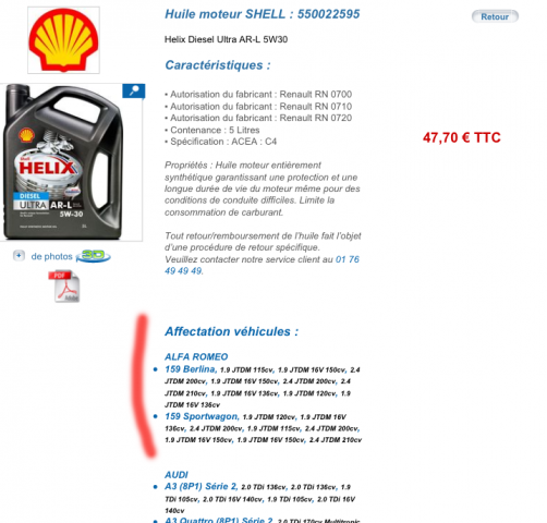

Après de nombreuse recherche j'ai trouvé une huile développer pour renault qui semble convenir très bien pour les jtdm. La Helix Diesel Ultra AR-L 5W-30 ACEA C4
quand pensent les spécialistes ?

Justement, actuellement l'huile est la Total ineo 5w30 (dernière vidange chez alfa saint maur)
et je vais changer pour tester la shell ULTRA DIESEL AR-L ( très cher aussi)
qui semble très performante C4 pour le FAP et très bon HTHS

Sauf que je pense que la C4 est peu être encore meilleure
