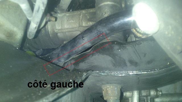

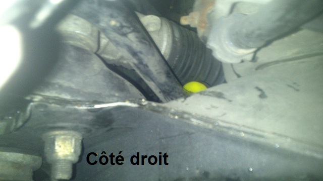

jackonoir Posté(e) le 18 Novembre 2016 Signaler Posté(e) le 18 Novembre 2016 bon, mauvaises nouvelles, retour du cognement depuis quelque jours, mais je pense avoir trouvé d'où ça vient, je met des photos en bas de page, je suis allé voir hier sous la voiture, et c'est la barre stab qui c'est déplacé, comme je l'avais déjà vue/remarqué avant de changer les SBs, et comme je l'ai écrit plus haut quand j'ai remarqué qu'il n'y avait pas de butés pour la maintenir centrée comme l'arrière. en remontant mes nouveaux SBs j'ai donc centré la stab par rapport au berceau, et plus de bruit, j'en ai donc déduit que c'était bien ces SBs, mais c'est revenu et j'ai vue qu'elle c'était déplacé vers la droit, et de ce fait, cognait au berceau du côté gauche(voir photo"côté gauche") je l'ai donc recentré, essaie sur route, et à nouveau cool, plus de cognement aujourd'hui, je prend la voiture, et au bout de quelque kilomètres, re-retour du cognement , je rentre, me remet sous la voiture, et à nouveau la stab tout à droite, cette fois, bien que je ne pas pas que c'est bon, ni logique, je l'ai mise tout à gauche, j'aurai le rapport plus tard, quand ma femme sera rentré avec, qu'est-ce que vous en pensé, je pense donc plus que ça vient des SBs
jackonoir Posté(e) le 18 Novembre 2016 Signaler Posté(e) le 18 Novembre 2016 désolé, j'ai oublié les photos on vois sur la photo "côté gauche" que la stab touche presque le berceau
