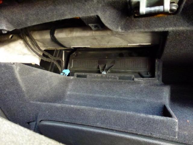

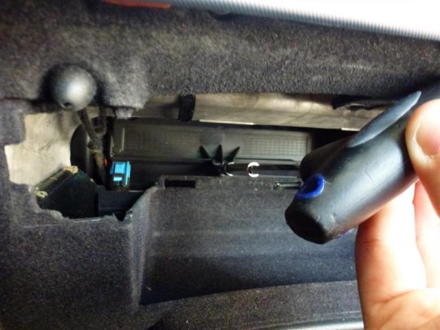

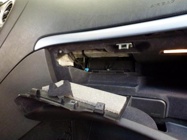

Viké Piké Posté(e) le 27 Août 2014 Signaler Share Posté(e) le 27 Août 2014 (modifié) Hello Merci encore a tonton pour ses TUTO toujours aussi sympatoches J'en profite pour apporter ma maigre contribution... Ma 159 a 86Mkms, la REV des 90MKms est donc à programmer rapidement car la dernière remonte à 55Mkms. Chose qui sera faite courant Septembre je pense... Mais avant de partir en vacances, j'ai tout de même fait le Filtre à Habitacle car des odeurs d'humidité commençait à se faire sentir lors de la mise en route de l'A/C. C'est quelquechose de vraiment très simple et à la portée de tous, quelques images pour illustrer ce TUTO : 1. C'est pas ici que ça se passe donc : dans la boîte à gant... 1ère chose à faire, ben... la vider... 2. Retrait du cache ''moquetté'' Il s'agit juste de dévisser la toute petite vis cruciforme en haut du cache ... Puis le déclipser délicatement ... en retirant d'abord la petite partie dans l'angle à gauche ... 3. Ouverture du Boîtier de Filtre Il n'y a qu'un petit couverle à ouvrir a l'aide d'un embout 6-pans de 7 ou 8mm si je me souviens bien Puis de le maintenir ouvert d'une main en retirant l'élément filtrant de l'autre... En tirant vers soi comme un tirroir et avec précaution pour ne pas laisser tomber les saletés dans le boîtier... C'est tout ! Et le voilà sorti ! Y'a comme qui dirait uen petite différence avec le neuf ! (lavé avec Mir Laine... ) 4. Déshydratation du Circuit Il s'agit tout implement de vider une bombe de produit aérosol dans le circuit. Je l'ai acheté en Concess' Alfa (Meyzieu) avec le Filtre. Il s'agit des nouvelles bombes Bardhal qui au contraire des précédentes ne sentent ''rien'' ou si... un peu l'eau de cologne (l'alcool en fait ) sur les premières mises en route, puis ca s'évapore... Mais très franchement, vaut mieux sentir l'eau de cologne une semaine que la moisissure ! Filtre + Bolmbe j'ai dû en avoir pour 50 euros en gros... C'est quand même 3x fois moins cher que de se payer le forfait Air Pur chez Alfa. Surtout quand ça prend 15 min. Procédé : + Mettre la Clim en marche à fond, dirigée partout et au plus froid possible... A Bloc quoi ! + Insérer le tube souple raccordé à la bombe dans le boîtier de filtre !!! ATTENTION !!! Pas trop profond pour na pas aller toucher de ventilo ou volet au fond... + Et vider quasiment la moitié de la bombe pendant que la clim tourne a bloc Toutes Vitres Ouvertes parce que ça cocotte quand même ! + Puis vous pouver baisser la Clim au minimum et Pulvériser du produit pendant 5 sec continue dans TOUTES les bouches d'aérations de la bagnole : Tableau de bord, pare-brise, console centrale, arrière, pied avant, arrière sous les sièges, etc ... ... Jusqu'à finir la bombe ! 4. Remontage Reprendre bêtement les étapes 3. 2. dans l'autre sens pour remettre votre filtre neuf à la place de l'ancien en prenant soin de l'enfiler délicatement (car ce n'est que du papier imprégné... donc fragile...) Et dans le bon sens ! (mais il y a un côté plus long que l'autre en guise de détrompeur et qui coulisse dans un rail plastique) Et voili ! 15 min maxi et ca vaut en vaut vraiment le coup ! Ne serait-ce que pour partir en vacances avec un grand bol d'Air Pur ! Modifié le 27 Août 2014 par Dany01 Créer sujet Lien vers le commentaire Partager sur d’autres sites More sharing options...

GuidoBrasletti Posté(e) le 23 Novembre 2015 Signaler Share Posté(e) le 23 Novembre 2015 Merci pour ce tuto. Petite précision la douille nécessaire pour démonter le capot du filtre est du 5.5mm. Lien vers le commentaire Partager sur d’autres sites More sharing options...
