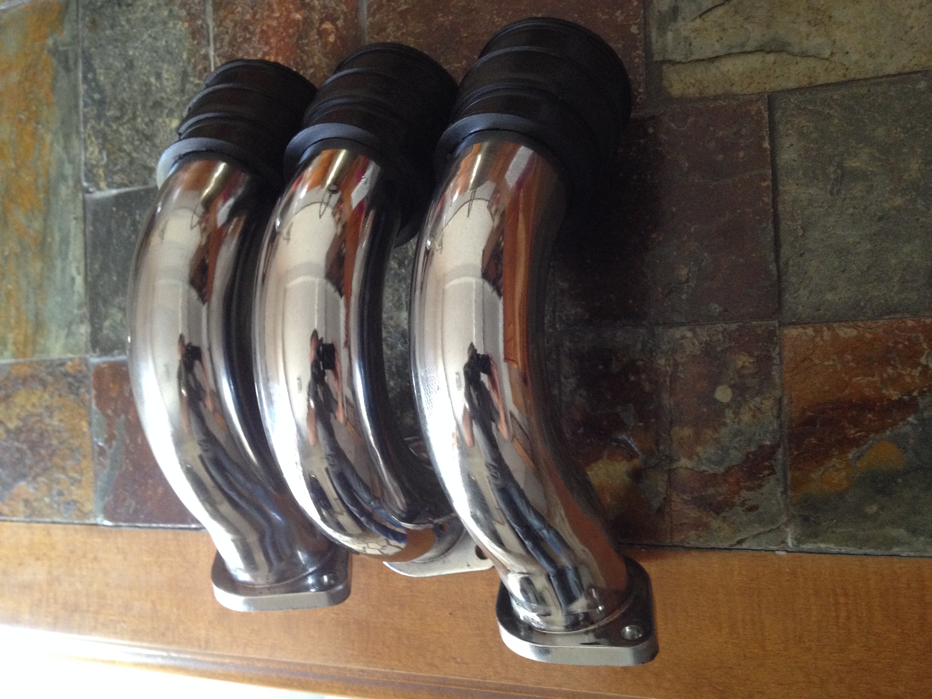

mick01 Posté(e) le 4 Septembre 2015 Auteur Signaler Posté(e) le 4 Septembre 2015 (modifié) salut a tous,j'avance petit a petit dans la groosse "revision" de mon v6 turbo j'ai demonté l'admission d'air :plus qu'a nettoyer tout ça et changer une pipe dont le chrome est parti.j'ai trouvé une durite de depression qui n'est connecté a rien, en fait , ce regulateur de pression devait etre HS, l'ancien proprio en a rajouté un 2emeles 5 pipes "récupérable" nettoyées, je les ai enduit de pate a polir , frotté avec du papier grain 2000 , puis une pate autoglym pour métaux avec chiffon et enfin microfibre avec du miror: mais la derniere , y a rien a faire pour elle:j'ai commandé 6 autres pipes sur le boncoin , 3 sont en parfait étatvoici mon électrovanne pierburg:comme vous pouvez le constaté , les durite de dépression ne sont pas en super état, savez vous si de la durite en silicone peut aller a cet endroit, et quel diamètre prendre? celle qui va directement au turbo est fendu: j'ai démonté mes 2 caches culbu,1-2-34-5-6ca m'a l'air pas trop mal niveau usure arbre a came et poussoir , a part un poussoir qui m'a l'air bien marqué:selon vous, est il a changer? si oui , ou puis-je acheter un poussoir?peinture du plenum et cache culbu 4-5-6 avec de la peinture motip 150°c , le plus long c'est de tout nettoyer et degraisser avant:plus qu'a trouver de la peinture rouge HT en pot pour faire le lettrage. Modifié le 4 Septembre 2015 par mick01
Forza!!! Posté(e) le 5 Septembre 2015 Signaler Posté(e) le 5 Septembre 2015 Hello ou as tu trouvé tes nouvelles pipes? Car les miennes sont dans l'état de ta 6 eme !
mick01 Posté(e) le 5 Septembre 2015 Auteur Signaler Posté(e) le 5 Septembre 2015 (modifié) salut forza, il m'en reste 3 qui sont tres belle:je les ai trouvé sur le boncoin, mais c'est vrai que c'est chaud a trouvé pour v6 turbo , c'est encore plus rare que les 3.0l Modifié le 5 Septembre 2015 par mick01
