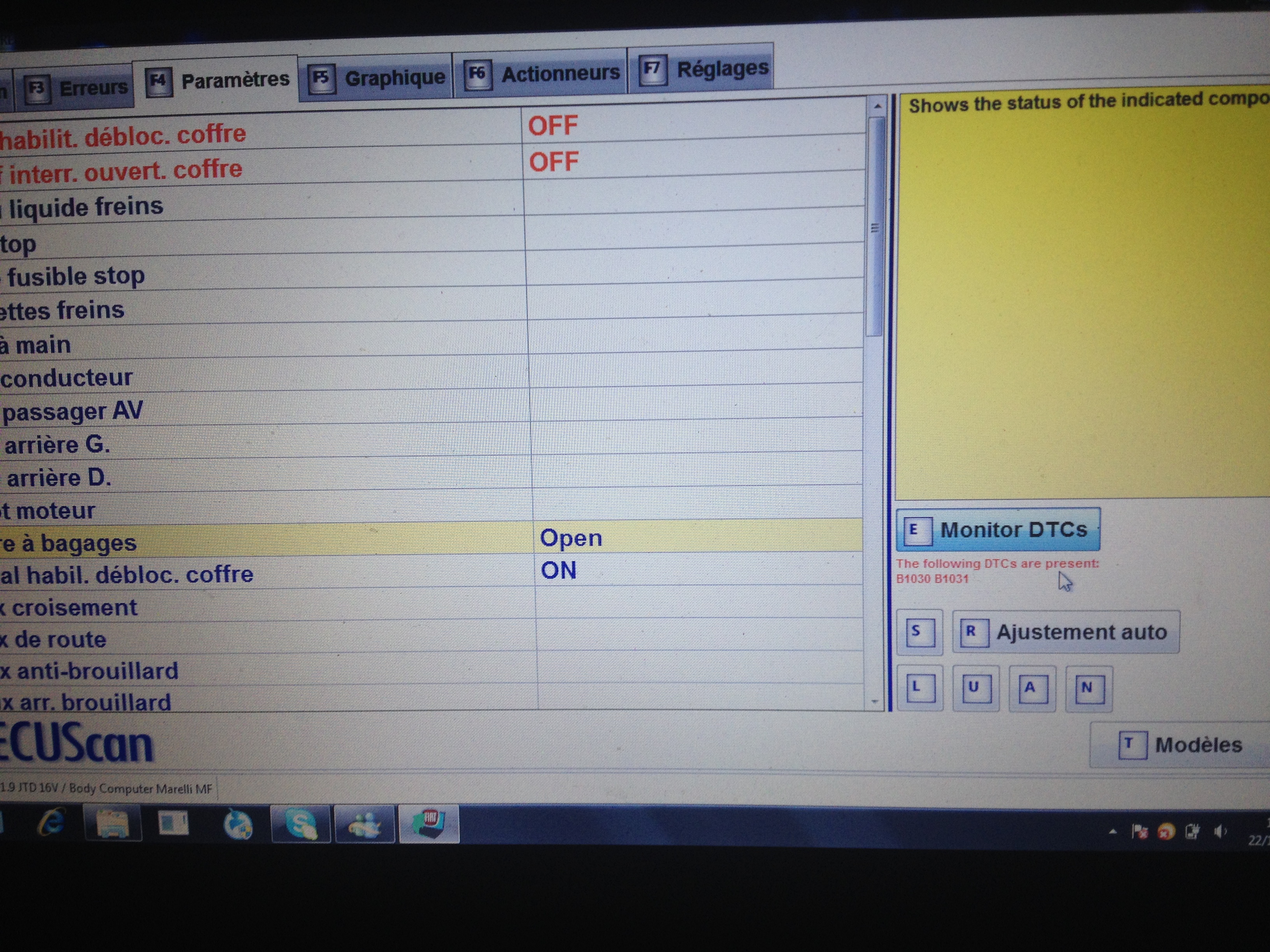

antonino Posté(e) le 18 Octobre 2015 Auteur Signaler Posté(e) le 18 Octobre 2015 (modifié) je ne sais pas pourtant il n'y a pas de default sauf remplissage de freon car la clim est vidée voici les réponses: Modifié le 18 Octobre 2015 par antonino
Antinomique-159 Posté(e) le 18 Octobre 2015 Signaler Posté(e) le 18 Octobre 2015 Il faut aller dans structure, Body computer Marelli MF, ensuite F6 Actionneurs. Sur la gauche tu as : Cette fonction active le circuit de l'appareil et le contrôle indiqué. S'il vous plaît d’observer : - Déclic du relais connexes - Le bon fonctionnement de l'appareil sélectionné Pour le realignement Proxi Il faut aller dans structure, CAN Setup/Alignment, Procedure, F10, F7 Réglages, Procedure alignement Proxi, F10executer.

antonino Posté(e) le 23 Octobre 2015 Auteur Signaler Posté(e) le 23 Octobre 2015 (modifié) alors oui le B1030 et B1031 correspondent aux feux de plaque puis pour le realignement PROXI le message est le suivantUnknown ERROR=Erreur INCONNUE Modifié le 23 Octobre 2015 par antonino
antonino Posté(e) le 24 Octobre 2015 Auteur Signaler Posté(e) le 24 Octobre 2015 (modifié) voici la cause de tous mes soucis !!!!!!ma serrure de coffre re-fonctionne normalement l'ancien proprio a trifouillé l'odb j'ai perdu 3 mois !!!!!!!tous ça parce que Mr avait activé la condamnation du coffre via l'odb !!!!!!j'ai vidé la voiture dans le vide, fait les continuités, vérification du relais et fusible En tout cas un grand merci a toi Antinomique-159 car tu es le seul à t'être penché et intéressé sur mon sujet qui est maintenant résoluje te remets de la lecture mdren tout cas encore merci pour les conseils Modifié le 24 Octobre 2015 par antonino

antonino Posté(e) le 24 Octobre 2015 Auteur Signaler Posté(e) le 24 Octobre 2015 alors justement il y a une erreur dans le manuel car ils disent de positionner la combinaison sur ON et non sur OFF mais sur la RTA c'est l'inverse encore merci a toi
