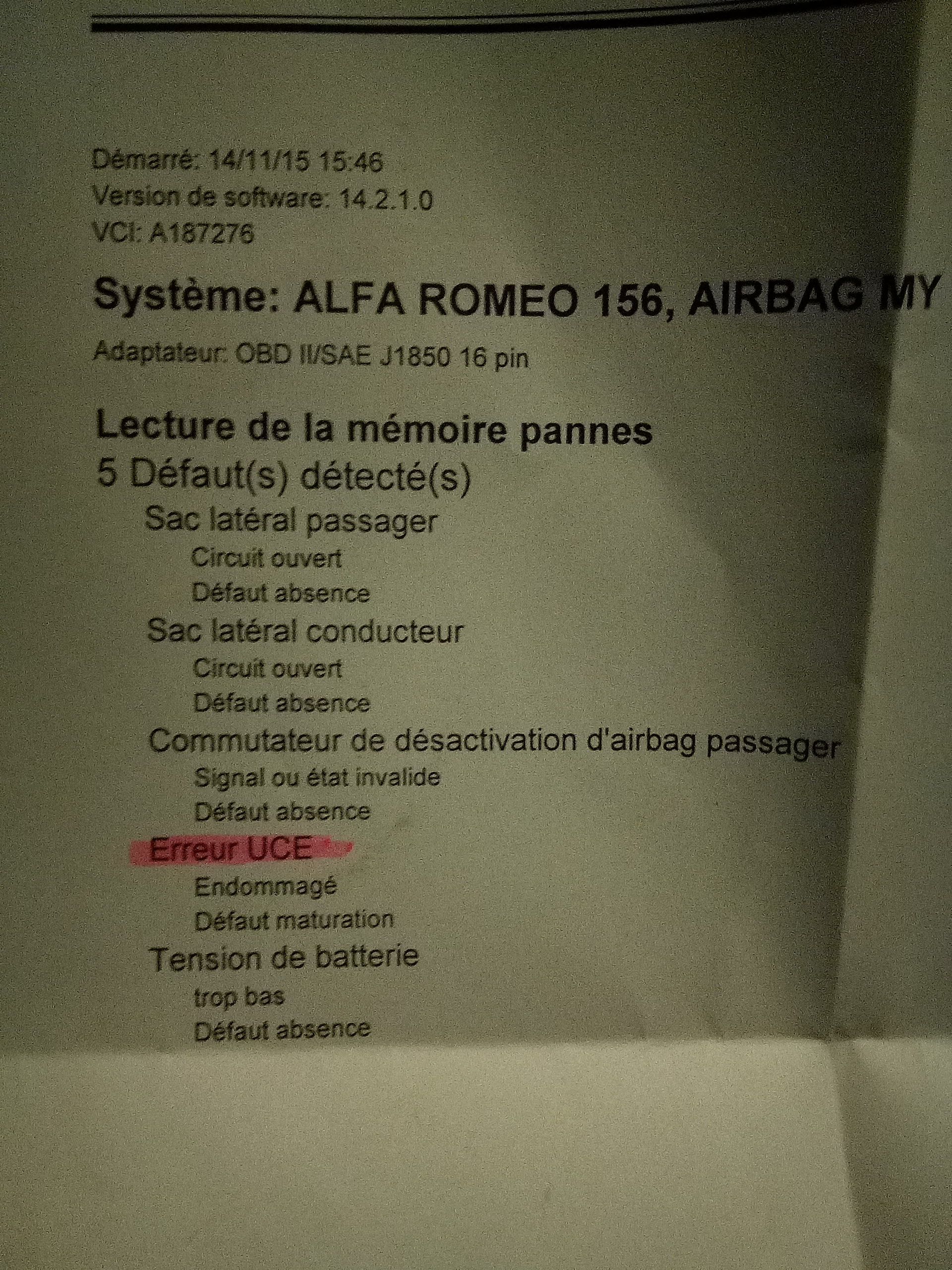

Donc voilà elle est passée a la valise chez point S d'en bas de chez moi... Le mécano m'a dit que c'était le calculo qu'était HS...
Salut.
Effectivement il y a un défaut sur unité de contrôle, mais aucun code défaut n’est mentionné.
La note signale aussi une tension basse de la batterie.
De ce qui m'a dit tout les défauts sont effaçable sauf celui surligné..
J'ai posé la question si ce n'étais pas due a une batterie trop faible.. il m' a dit que non car même moteur tournant le défaut ne part pas.
Je n'en sais malheureusement pas plus, après quelques rechercher internet, j'ai pu lire que seul afla pouvait enlever le code erreur en réinitialisant le calculo, ou que eux pouvait isoler avec précision la panne via leur logiciel...
