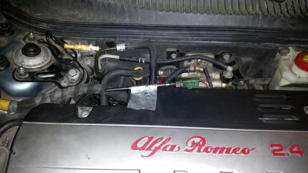

scuderia_59 Posté(e) le 29 Décembre 2015 Auteur Signaler Posté(e) le 29 Décembre 2015 Bonsoir , non celui ci c est pour la pression d huile moi c est le niveau pour l'odb . j ai pris une photo de la piece la voici . Je l ai stcotche pour pas qu elle se balade .

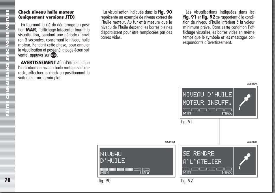

Antinomique-159 Posté(e) le 29 Décembre 2015 Signaler Posté(e) le 29 Décembre 2015 Il y a 2 heures, scuderia_59 a dit : Bonjour , suite a un nettoyage moteur ( circuite d'air et capteur ) j ai découvert que ma sonde de niveau d 'huile est pas dans le carter . JE comprends maintenant le message . JE pensais que la sonde deconné car niveau ok avec jauge manu . C est un mec qui m avais remonter un autre moteur . Je l ai appelé direct , il etait embeté que je decouvre qu il avait pas installé la sonde . Son excuse est qu'il y a pas d'endroit dans le carter qu il a changé avec le moteur . J ai du mal a acroire son explication tout les moteur alfa on un soonde de niveau d huile . pas vrai ? j ai chercher vite fait ( j ai pas de pont) mais je retrouve pas d'emplacement . Ou est elle situe svp ? Tu parles de cet indicateur
scuderia_59 Posté(e) le 29 Décembre 2015 Auteur Signaler Posté(e) le 29 Décembre 2015 oui tout a fait la fig 91 seulement . L'etat du capteur est pas en cause il est simplement pas inserer . d'ou le niveau insuffisant
Antinomique-159 Posté(e) le 29 Décembre 2015 Signaler Posté(e) le 29 Décembre 2015 L e capteur sert pour pour tous les niveaux 90, 91 92. C'est quoi que tu veux exactement ?

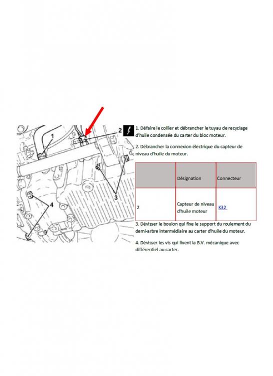

Antinomique-159 Posté(e) le 29 Décembre 2015 Signaler Posté(e) le 29 Décembre 2015 le capteur se situe au niveau du carter

Antinomique-159 Posté(e) le 30 Décembre 2015 Signaler Posté(e) le 30 Décembre 2015 Regarde dans le manuel de l'auto, il doit être mentionné si ton auto est équipé ou pas. Mais à mon avis les deux sont munis cet cet indicateur
titi17 Posté(e) le 30 Décembre 2015 Signaler Posté(e) le 30 Décembre 2015 Ok d’accord j'ai crue que c'était le capteur mais c'est la sonde dsl mais en tout cas @Antinomique-159 a raison pour l'emplacement de la sonde derrière le moteur comme l'indique le schéma bonne soirée a toi est sur ce bonne année en avance.
