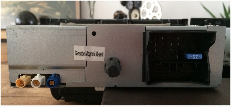

Warax Posté(e) le 23 Février 2016 Signaler Share Posté(e) le 23 Février 2016 Bonjour tt le monde. 1er probleme: voila je me retrouve avec un gros probleme au niveau du branchement arriere du poste. je n'arrive pas a mettre la main sur les bon cable. Est ce que quelq'un aurai les mêmes câbles que moi. merci cordialement PS: pas de foto car il me dit qu'il y a eu un problème lors du telechargement... (va savoir les foto font 3.2mb) Lien vers le commentaire Partager sur d’autres sites More sharing options...

Warax Posté(e) le 23 Février 2016 Auteur Signaler Share Posté(e) le 23 Février 2016 justement c'est pas se branchement la que jai antinomique Lien vers le commentaire Partager sur d’autres sites More sharing options...
Antinomique-159 Posté(e) le 23 Février 2016 Signaler Share Posté(e) le 23 Février 2016 Mets le poste en photo, nous ne sommes devins Lien vers le commentaire Partager sur d’autres sites More sharing options...
Warax Posté(e) le 23 Février 2016 Auteur Signaler Share Posté(e) le 23 Février 2016 il y a 1 minute, Antinomique-159 a dit : Mets le poste en photo, nous ne sommes devins c'est se que jai expliquer ds le premier tuto mon chers, les foto ne pass pas... Lien vers le commentaire Partager sur d’autres sites More sharing options...

Antinomique-159 Posté(e) le 23 Février 2016 Signaler Share Posté(e) le 23 Février 2016 Tu mets autoradio, c'est Navigateur. Lien vers le commentaire Partager sur d’autres sites More sharing options...
Warax Posté(e) le 23 Février 2016 Auteur Signaler Share Posté(e) le 23 Février 2016 et voici mn cable qui vien derriere Lien vers le commentaire Partager sur d’autres sites More sharing options...
Warax Posté(e) le 23 Février 2016 Auteur Signaler Share Posté(e) le 23 Février 2016 il y a 56 minutes, Antinomique-159 a dit : Tu mets autoradio, c'est Navigateur. effectivement mais cela ne change pa le probleme du cable... Lien vers le commentaire Partager sur d’autres sites More sharing options...
flr Posté(e) le 23 Février 2016 Signaler Share Posté(e) le 23 Février 2016 quel est le problème exacte ? Lien vers le commentaire Partager sur d’autres sites More sharing options...
Warax Posté(e) le 23 Février 2016 Auteur Signaler Share Posté(e) le 23 Février 2016 je ne trouve aucun poste avec le branchement du poste actuel (foto ds le tuto) mon poste es cramé je recherche le mm ou autre mais que je peu connecté a mon cable d'origine Lien vers le commentaire Partager sur d’autres sites More sharing options...

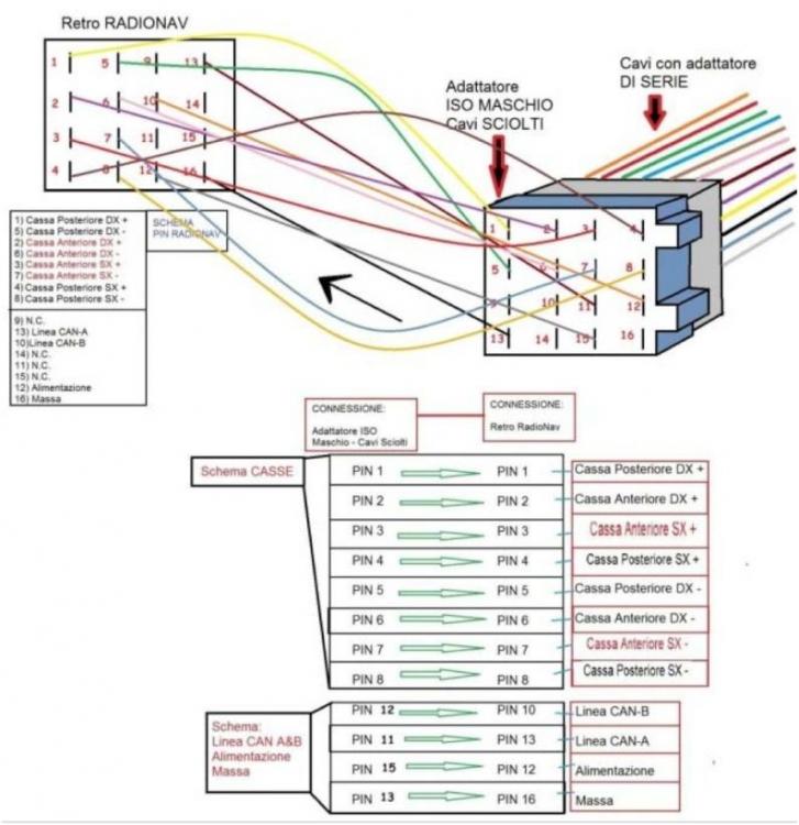

Antinomique-159 Posté(e) le 23 Février 2016 Signaler Share Posté(e) le 23 Février 2016 Regarde ici http://www.ebay.fr/sch/sis.html?_nkw=AUTORADIO%20GPS%20ALFA%20ROMEO%20159%20TELEPHONE&_itemId=171126025133 Ici les personnes sont sociable, mais il faut mettre d'avange d'information, tu commences par demander le câblage de l'autoradio et ensuite, il s'avère que c'est un navigateur et tu finis par dire que ton nav est cramé, si tu pouvais mettre tout en seule fois. Lien vers le commentaire Partager sur d’autres sites More sharing options...
Warax Posté(e) le 23 Février 2016 Auteur Signaler Share Posté(e) le 23 Février 2016 je voulais faire etape par etape... la cest plus une histoire de cable dalimentation. car le lien que tu m'as envoyer la sorti du poste derriere ne correspond pas au mien. tu as vu ma fiche et le pdf que tu mas envoyer ne sont pas les meme. Donc moi je veux savoir deja a se niveau la comment je peu faire Lien vers le commentaire Partager sur d’autres sites More sharing options...
flr Posté(e) le 23 Février 2016 Signaler Share Posté(e) le 23 Février 2016 pour l'alimentation j'ai envie de te dire tu peut mettre n'importe quelle autoradio a partir du moment qu'il passe dans le logement et que tu a la connectique entre ton nouveau poste et la voiture que tout bon centre auto qui ce respecte peuvent te vendre mais il te faudra rajouter un billet supplémentaire pour conserver des commande au volant pour l'interface supplémentaire et qui n'est pas forcément disponible avec tout les poste de toute les marques si tu veut rester sur de l'origine le seul solution est de trouver un autoradio de 159 ou de brera avec sa carte code et SD biensûr ! Lien vers le commentaire Partager sur d’autres sites More sharing options...
JaiSi Posté(e) le 24 Février 2016 Signaler Share Posté(e) le 24 Février 2016 Pour rejoindre Antinomique....Il n' y même pas la marque! Va jeter un oeil sur : http://www.autoradiocenter.fr pour les commandes au volant : Connect2s Lien vers le commentaire Partager sur d’autres sites More sharing options...
Antinomique-159 Posté(e) le 25 Février 2016 Signaler Share Posté(e) le 25 Février 2016 Pour chacun puisse en profiter je mets la réponse ici. Lien vers le commentaire Partager sur d’autres sites More sharing options...
