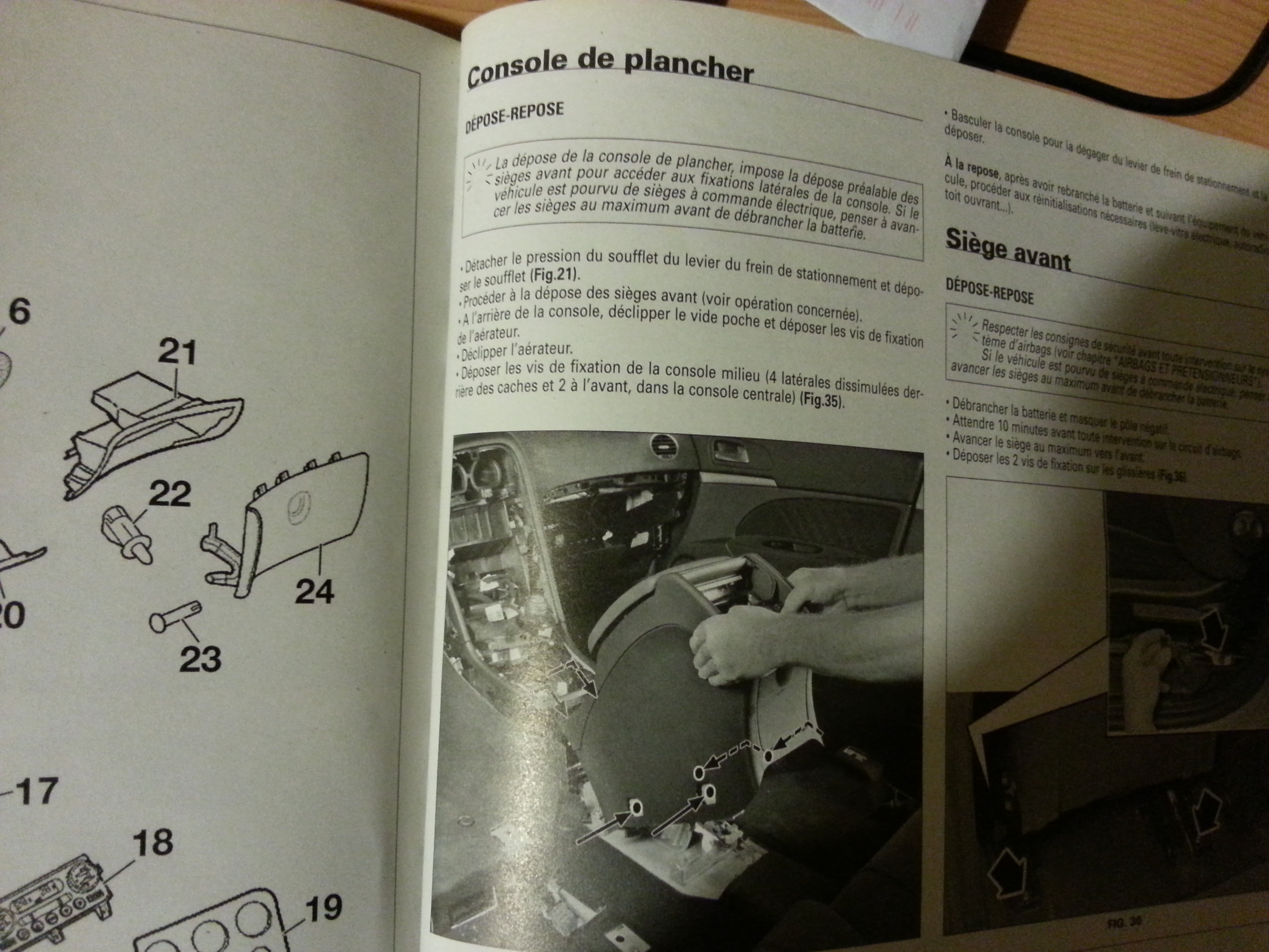

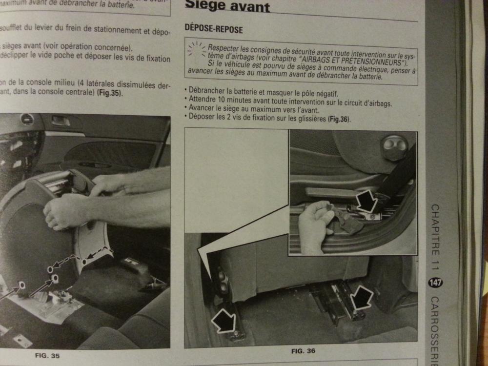

Antinomique-159 Posté(e) le 27 Février 2016 Signaler Share Posté(e) le 27 Février 2016 Tiens si ça peu t'aider Lien vers le commentaire Partager sur d’autres sites More sharing options...

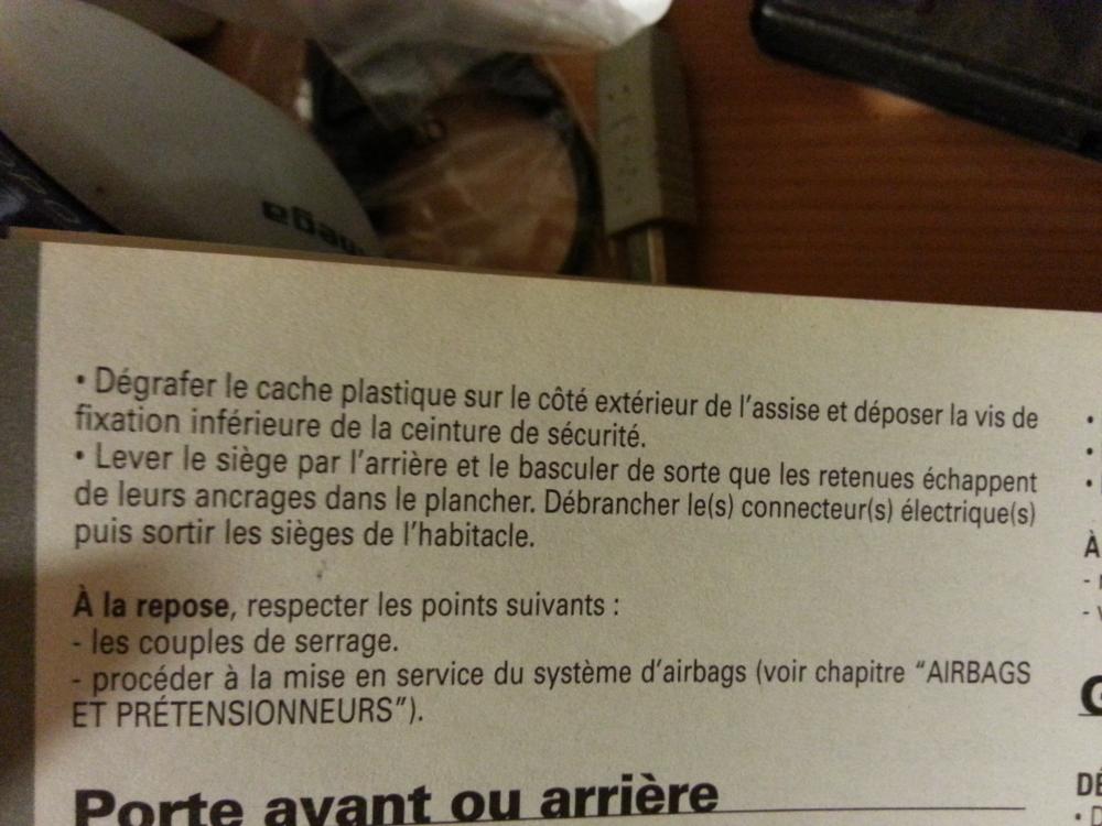

david.r Posté(e) le 27 Février 2016 Auteur Signaler Share Posté(e) le 27 Février 2016 Merci pour les schéma mais la ou je coince c est pour démonter les sièges avant. Lien vers le commentaire Partager sur d’autres sites More sharing options...
sylchr91 Posté(e) le 27 Février 2016 Signaler Share Posté(e) le 27 Février 2016 Salut , Ouahh: il faut vraiment démonter tout ça pour changer des câbles de frein à main !!!! Sur la 159 , je ne sais pas , mais ça me parait aberent !! Lien vers le commentaire Partager sur d’autres sites More sharing options...
sylchr91 Posté(e) le 27 Février 2016 Signaler Share Posté(e) le 27 Février 2016 Vois aussi si ça t'aide : Lien vers le commentaire Partager sur d’autres sites More sharing options...
david.r Posté(e) le 28 Février 2016 Auteur Signaler Share Posté(e) le 28 Février 2016 Super c est exactement ça qu il me fallait comme info. Je vous tiens au jus pour mes avancé. Lien vers le commentaire Partager sur d’autres sites More sharing options...
david.r Posté(e) le 28 Février 2016 Auteur Signaler Share Posté(e) le 28 Février 2016 Il y a 8 heures, sylchr91 a dit : Salut , Ouahh: il faut vraiment démonter tout ça pour changer des câbles de frein à main !!!! Sur la 159 , je ne sais pas , mais ça me parait aberent !! A première vue on a pas le choix pour accéder au câble il faut enlever la moquette et donc tout ce qu il y a avant. Entre 6 a 8 heure.......Bonjour la facture pour de malheureux câbles... Lien vers le commentaire Partager sur d’autres sites More sharing options...

david.r Posté(e) le 29 Février 2016 Auteur Signaler Share Posté(e) le 29 Février 2016 J ai tout démonter et c est long mais dans l ensemble facile a faire. Reste les sièges a remettre. Lien vers le commentaire Partager sur d’autres sites More sharing options...
