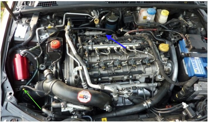

Fumée noire = problème de carburant, je miserais sur le débitmètre.
Si tu as l’auto débranche le et regarde si tu récupère la puissance

Je suis une bille en méca, je ne sais pas où est le débimètre !
Oui, si tu retrouve toute la puissance une fois débranché le débitmètre, tu n'auras qu'à le remplacer par un neuf.
Pas encore fait mais je viens de la mettre en route et quand j'appuie, l'indicateur pression turbo décolle difficilement et il culmine à 0.8 bar ???????

Débitmètre débranché = mêmes symptômes.
