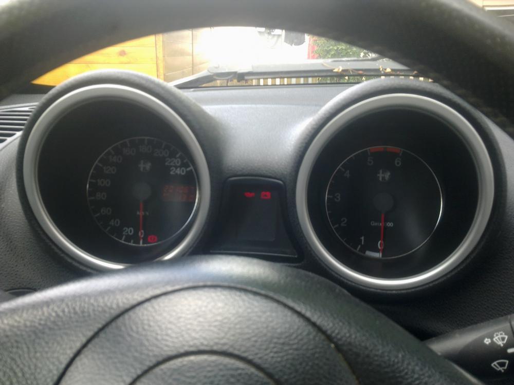

enyssay Posté(e) le 29 Mai 2016 Auteur Signaler Posté(e) le 29 Mai 2016 Je ferais mon retour oblige!ont si attaque mercredi ou jeudi prochain dans mon garage car avec le taff pas évident. J'irais acheter les joints chez fiat la veille. Quelques photos de la 156.
