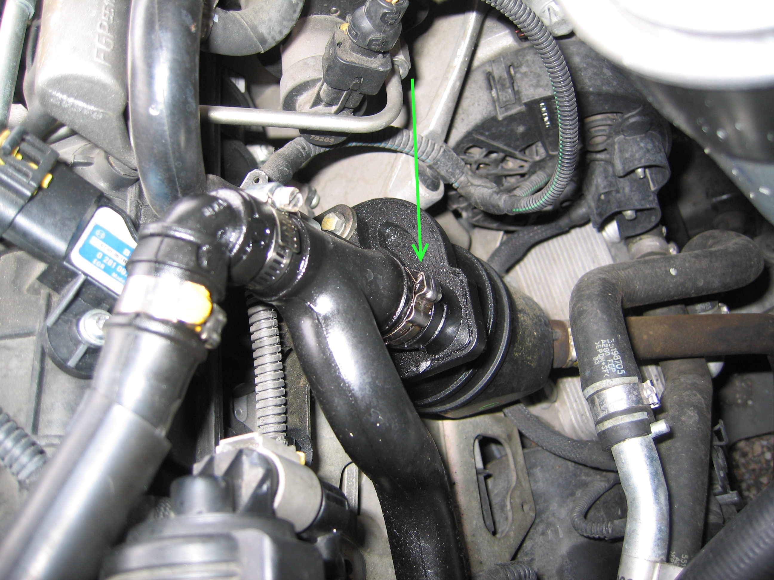

Antinomique-159 Posté(e) le 19 Septembre 2016 Signaler Posté(e) le 19 Septembre 2016 Voici la pièce et les durites qui compose le système de recyclage des vapeurs d'huile. Un nettoyage ne lui feras pas de mal
MadMax007 Posté(e) le 19 Septembre 2016 Auteur Signaler Posté(e) le 19 Septembre 2016 Merci de votre réponse et du temps accorder. Mais pouvez vous me dire si c'est coté gauche du moteur ? ou droit. Merci a vous
Antinomique-159 Posté(e) le 19 Septembre 2016 Signaler Posté(e) le 19 Septembre 2016 (modifié) C'est derrière le moteur côté droit au niveau de l'alternateur Modifié le 19 Septembre 2016 par Antinomique-159
MadMax007 Posté(e) le 20 Septembre 2016 Auteur Signaler Posté(e) le 20 Septembre 2016 Merci, cette aprem je vais regarder ça de plus prêt. Quand j'ai du nouveau par rapport au démontage et nettoyage,si cela résolu le probléme je vous en ferai part, Bonne journée a vous a Bientot
